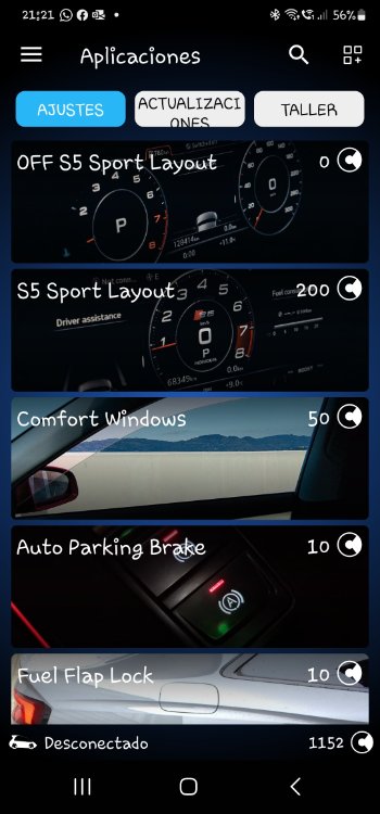

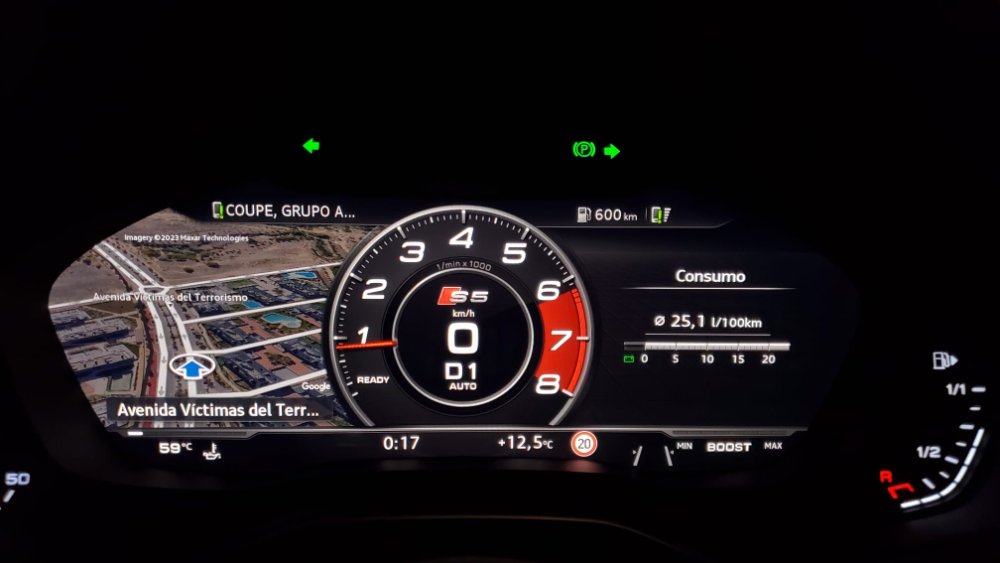

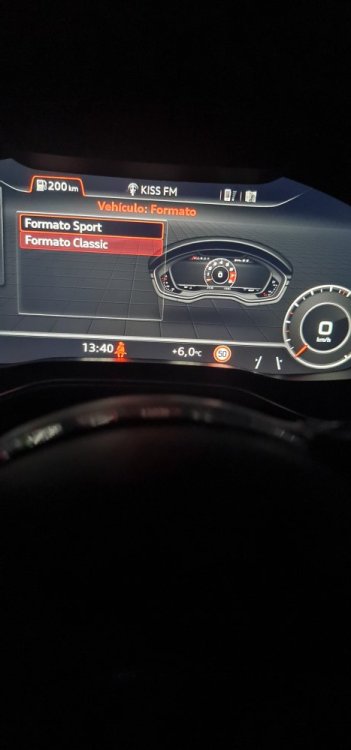

luiyicarpin Publicado 24 de Febrero del 2023 Denunciar Publicado 24 de Febrero del 2023 Problema resuelto se adelanto obedeleven y ya se puede activar por 200 créditos facil Responder
luiyicarpin Publicado 24 de Febrero del 2023 Denunciar Publicado 24 de Febrero del 2023 Lo q falta como activar los datos del turbo q en mi caso no lo indica un detalle q haber si me dicen como activarlo Responder
ja4 Publicado 24 de Febrero del 2023 Denunciar Publicado 24 de Febrero del 2023 Fantástica noticia! Entiendo que lo has hecho y funciona. ¿Es así? Responder
luiyicarpin Publicado 24 de Febrero del 2023 Denunciar Publicado 24 de Febrero del 2023 Si claro Y va de lujo Responder
