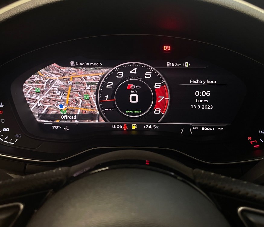

keny1981 Publicado 13 de Marzo del 2023 Denunciar Publicado 13 de Marzo del 2023 (editado) Bueno pues después de unos días de volverme loco leyendo en el foro, y con la ayuda de @Shadax, ya tengo también actualizado el vc a 0379 y activada la vista deportiva S5 mediante obdeleven. De momento sin salir a conducir no me va el boost, es un TFSI 190 Editado 13 de Marzo del 2023 por keny1981 Responder
alagar27 Publicado 13 de Marzo del 2023 Denunciar Publicado 13 de Marzo del 2023 hace 14 minutos, keny1981 dijo: Bueno pues después de unos días de volverme loco leyendo en el foro, y con la ayuda de @Shadax, ya tengo también actualizado el vc a 0379 y activada la vista deportiva S5 mediante obdeleven. De momento sin salir a conducir no me va el boost, es un TFSI 190 Genial compañero y veo el mapa sale centrado Responder
keny1981 Publicado 13 de Marzo del 2023 Denunciar Publicado 13 de Marzo del 2023 hace 29 minutos, alagar27 dijo: Genial compañero y veo el mapa sale centrado Si todo perfecto a la primera!! Bueno los sudores en frío tardan en quitarse Responder
Shadax Publicado 13 de Marzo del 2023 Denunciar Publicado 13 de Marzo del 2023 Nada, una alegría que te haya salido todo bien. Ahora a disfrutarlo!! Responder
GabrielA5 Publicado 15 de Marzo del 2023 Denunciar Publicado 15 de Marzo del 2023 En 13/3/2023 a las 21:18, keny1981 dijo: Bueno pues después de unos días de volverme loco leyendo en el foro, y con la ayuda de @Shadax, ya tengo también actualizado el vc a 0379 y activada la vista deportiva S5 mediante obdeleven. De momento sin salir a conducir no me va el boost, es un TFSI 190 Me alegro mucho compi que todo saliera a pedir de boca, pero como hemos repetido en varias ocasiones, el boost no te va a funcionar, solo funciona en los motores 245 / 252 CV TFSI. Seguro que habrá algún método, pero por aún nadie ha dado con él. Igual al propio motor le falta algún sensor o señal que haga que se refleje en el cuadro. Un saludo y a disfrutar!! Responder
alagar27 Publicado 15 de Marzo del 2023 Denunciar Publicado 15 de Marzo del 2023 hace 2 minutos, GabrielA5 dijo: Me alegro mucho compi que todo saliera a pedir de boca, pero como hemos repetido en varias ocasiones, el boost no te va a funcionar, solo funciona en los motores 245 / 252 CV TFSI. Seguro que habrá algún método, pero por aún nadie ha dado con él. Igual al propio motor le falta algún sensor o señal que haga que se refleje en el cuadro. Un saludo y a disfrutar!! no solo en esos, como te dije en el 1.4 tfsi de 150cv a un compi si le va, a ver si se pasa por aqui pronto. Responder
