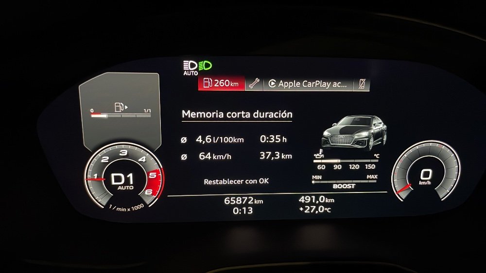

keny1981 Publicado 15 de Marzo del 2023 Denunciar Publicado 15 de Marzo del 2023 hace 8 horas, GabrielA5 dijo: Me alegro mucho compi que todo saliera a pedir de boca, pero como hemos repetido en varias ocasiones, el boost no te va a funcionar, solo funciona en los motores 245 / 252 CV TFSI. Seguro que habrá algún método, pero por aún nadie ha dado con él. Igual al propio motor le falta algún sensor o señal que haga que se refleje en el cuadro. Un saludo y a disfrutar!! Gracias!!! Si toca esperar a ver si se puede. Supongo que tiene que ser programación porque sensores tienen que tenerlos todos. Un saludo!!! Responder
Draekhar Publicado 15 de Marzo del 2023 Denunciar Publicado 15 de Marzo del 2023 (editado) hace 9 horas, GabrielA5 dijo: Me alegro mucho compi que todo saliera a pedir de boca, pero como hemos repetido en varias ocasiones, el boost no te va a funcionar, solo funciona en los motores 245 / 252 CV TFSI. Seguro que habrá algún método, pero por aún nadie ha dado con él. Igual al propio motor le falta algún sensor o señal que haga que se refleje en el cuadro. Un saludo y a disfrutar!! hace 9 horas, alagar27 dijo: no solo en esos, como te dije en el 1.4 tfsi de 150cv a un compi si le va, a ver si se pasa por aqui pronto. Efectivamente con un 1.4 TFSI en mi A4 y funcionando el indicador del boost a la perfección, aunque no toqué nada del otro mundo, simplemente la activación de las esferas del S4 y listo Editado 15 de Marzo del 2023 por Draekhar Responder

ja4 Publicado 16 de Marzo del 2023 Denunciar Publicado 16 de Marzo del 2023 ¿Y si tuviera que ver más con la versión del VC, que con el motor? Tiene poco sentido que funcione en 150 y 245-252, y no en 190. En mi caso, 190 cv y VC 0371, no funciona Responder
alagar27 Publicado 16 de Marzo del 2023 Denunciar Publicado 16 de Marzo del 2023 hace 13 minutos, ja4 dijo: ¿Y si tuviera que ver más con la versión del VC, que con el motor? Tiene poco sentido que funcione en 150 y 245-252, y no en 190. En mi caso, 190 cv y VC 0371, no funciona Prueba a actualizar el vc de tu audi b9 a la 379 y a ver, quien lo sabe. Responder

GabrielA5 Publicado 4 de Junio del 2023 Denunciar Publicado 4 de Junio del 2023 hace 2 horas, ja4 dijo: Si actualizo, que no tengo claro como hacerlo, no sé si perdería el formato sport. Y efectivamente, son 200 créditos de ODB eleven que no tengo… Quizá el boost pueda esperar, ¿no? Gracias Buenas, en tu caso, el Boost jamás funcionará; la esfera sport si, pero lo otro no. Un saludo Responder

valderaduey Publicado 22 de Junio del 2023 Denunciar Publicado 22 de Junio del 2023 hace 6 horas, Andykaldas dijo: Madre mía señores!! Que noticia!!! Yo por temas de salud, laborales y familiares no he pensado mucho en el coche, pero hoy como tengo a la pequeña con una tos perruna que no hay quien duerma, pues me metí al foro y mira que cosas. Se pierde alguna de las vistas que tenemos ahora? No sé ni dónde tengo el obdeleven... no se pierde nada de lo que tienes, simplemente añades el reloj central (formato S5) Saludos y animo con esa tos. Responder

Jorgito7100 Publicado 25 de Junio del 2023 Denunciar Publicado 25 de Junio del 2023 Buenas tardes, a mi el boost me funciona perfecto en el 163cv tdi, pero con las esferas normales de serie. No tengo manera de poner la esfera central rs5. Hay alguna manera a parte de gastar créditos? De manera manual? Saludos y buen domingo. Responder
