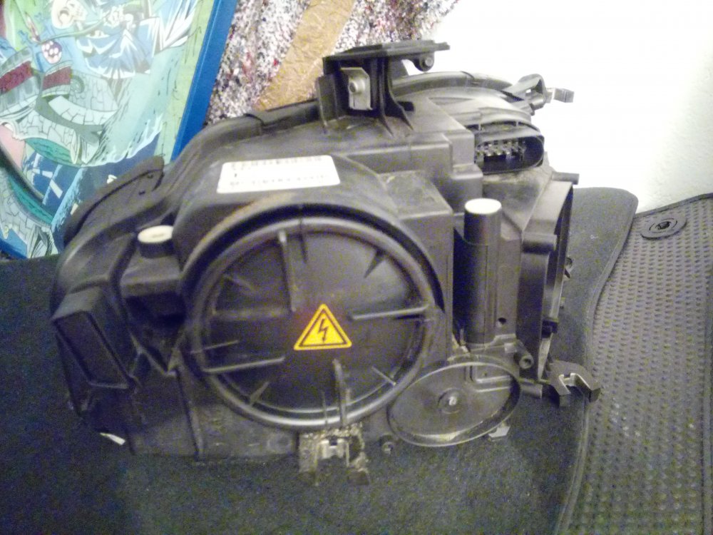

mysstic Publicado 12 de Noviembre del 2018 Autor Denunciar Compartir Publicado 12 de Noviembre del 2018 Alguien tiene imágenes de los tornillos y de cual es cual? gracias. Responder Enlace al comentario Compartir en otros sitios web More sharing options...
Carlisu84 Publicado 13 de Noviembre del 2018 Denunciar Compartir Publicado 13 de Noviembre del 2018 Tornillo superior Y ahí se ven los dos Creo que es de la izq dela imagen es el que regula la verticalidad Responder Enlace al comentario Compartir en otros sitios web More sharing options...
mysstic Publicado 13 de Noviembre del 2018 Autor Denunciar Compartir Publicado 13 de Noviembre del 2018 hace 9 horas, Carlisu84 dijo: Tornillo superior Y ahí se ven los dos Creo que es de la izq dela imagen es el que regula la verticalidad Gracias me es de gran ayuda Responder Enlace al comentario Compartir en otros sitios web More sharing options...
