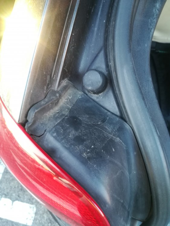

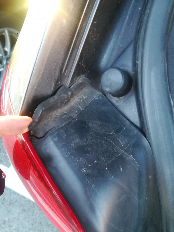

Hola a todos,
Esta es de esas ocasiones donde una imagen vale mas que mil palabras.
Necesitaría localizar (lo he intentado pero no lo veo por San Google) esta goma protectora que veo que evita en gran medida que le entre agua al faro a través de los viales del maletero para el "sobrante" de las lluvias, etc...
 Si alguien fuera capaz de localizarlo por ETKA o similar, seria de agradecer!
hace 37 minutos, SierraS3 dijo:
Hola a todos,
Juraria que esa goma en si forma parte del piloto, apañalo con sikaflex negro, un pegotito y con el dedo impregnado en jabon le haces el remate y quedara hasta estetico..... porque por eso no creo que valga la pena cambiar todo un piloto.....
