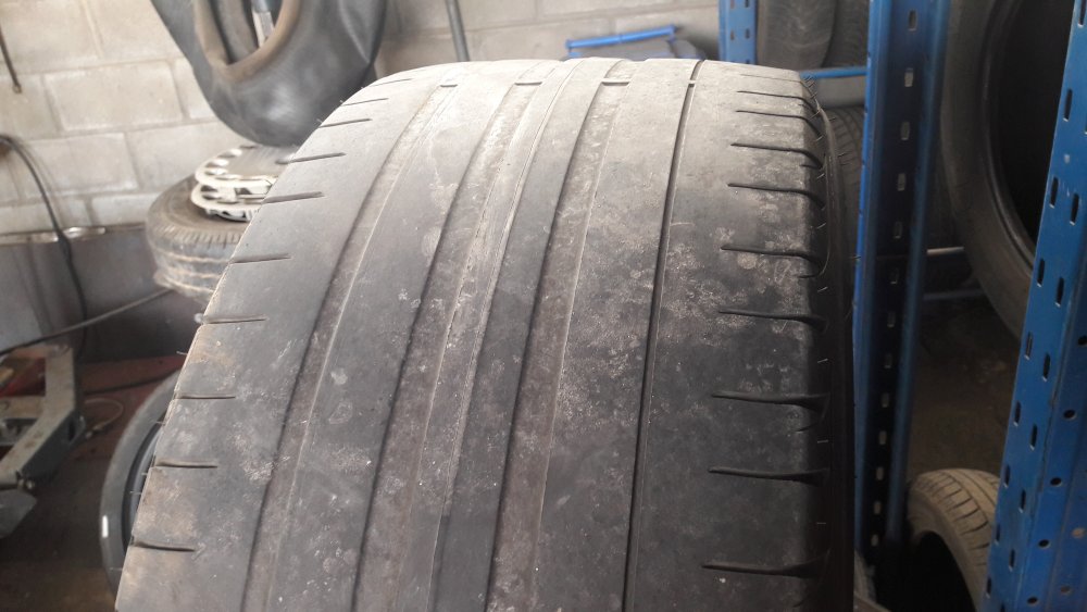

sergar Publicado 18 de Enero del 2019 Autor Denunciar Publicado 18 de Enero del 2019 (editado) Bueno pues ya están las pilot supersport montadas, a ver que tal con ellas, evidentemente no puedo decir nada todavía pues las he montado ésta tarde y solo he hecho 40 km. Lo que si puedo decir es que tienen muy buena pinta, el treadwear ( indicador de desgaste) es de 300 ( las assy2 es de 240 y las s001 de bridgestone 280) así que en teoria deberían ser mas duraderas que las anteriores, digo en teoria porque cada fabricante tiene su baremo para poner el treadwear y un 280 de bridgestone pues ser mejor en desgaste que un 300 de michelin, por ejemplo. Decir también que las pss traen de fábrica 7,5mm de profundidad, en la media vamos. Os dejo una foto de como han quedado las goodyear con 7 meses y medio y 12.800km exactos de uso....hace apenas 300km llegaron a los testigos, se van con la mirada. Al menos las gasta bien, iba a alinear pero viendo que pisa de maravilla prefiero no tocar no me lo vayan a descojonar. Editado 18 de Enero del 2019 por sergar Responder

Tioperico Publicado 19 de Enero del 2019 Denunciar Publicado 19 de Enero del 2019 hace 20 horas, sergar dijo: Bueno pues ya están las pilot supersport montadas, a ver que tal con ellas, evidentemente no puedo decir nada todavía pues las he montado ésta tarde y solo he hecho 40 km. Lo que si puedo decir es que tienen muy buena pinta, el treadwear ( indicador de desgaste) es de 300 ( las assy2 es de 240 y las s001 de bridgestone 280) así que en teoria deberían ser mas duraderas que las anteriores, digo en teoria porque cada fabricante tiene su baremo para poner el treadwear y un 280 de bridgestone pues ser mejor en desgaste que un 300 de michelin, por ejemplo. Decir también que las pss traen de fábrica 7,5mm de profundidad, en la media vamos. Os dejo una foto de como han quedado las goodyear con 7 meses y medio y 12.800km exactos de uso....hace apenas 300km llegaron a los testigos, se van con la mirada. Al menos las gasta bien, iba a alinear pero viendo que pisa de maravilla prefiero no tocar no me lo vayan a descojonar. Por muy blanda que sea la rueda eso no es normal ...a esos neumáticos les pasa algo. Responder
Tom-Krisstensen Publicado 19 de Enero del 2019 Denunciar Publicado 19 de Enero del 2019 hace 42 minutos, Tioperico dijo: Por muy blanda que sea la rueda eso no es normal ...a esos neumáticos les pasa algo. Correcto. A esos mismos neumáticos les sacaba yo 35.000 km en un coche de similar tamaño y potencia Responder

sergar Publicado 19 de Enero del 2019 Autor Denunciar Publicado 19 de Enero del 2019 hace 5 horas, Tioperico dijo: Por muy blanda que sea la rueda eso no es normal ...a esos neumáticos les pasa algo. Cuando vea lo que me duran los michelín y los que les reemplacen te diré si era cosa de los neumáticos o no, de momento como es el primer juego que gasto con el Audi no tengo mas referencia con la que comparar. Yo creo como tu, que por algún motivo se han desgastado de manera prematura, de todos modos me mosquea que los delanteros esten tan nuevos ( tienen pinta de durarme si no roto 45/50.000km) y sin embargo las traseras ya ves...ya que la quattro no es 50/50 pero tampoco debería de haber tanta diferencia. Pero bueno, que no me como la cabeza, han durado lo que han durado, se ponen otros y a correr, ahora bien, espero sacarles al menos 25/30.000 a los michelin, que menos para mi conducción. Responder
sergar Publicado 19 de Enero del 2019 Autor Denunciar Publicado 19 de Enero del 2019 (editado) hace 4 horas, Tom-Krisstensen dijo: Correcto. A esos mismos neumáticos les sacaba yo 35.000 km en un coche de similar tamaño y potencia Y yo a los s001 les sacaba 35/40.000 con el bmw que tenía similar tamaño y potencia y dándole mas chicha que al audi...pero a éstos no se los he sacado, como podéis ver. No se podía apurar mas, de hecho tenían un desgaste tan rápido que no ha dado tiempo a apurarlas, volver del viaje casi en testigos, una semana esperando los michelin ( 300km) y fijate como los he quitado ya, si los tengo otros 300km los hago slicks jajaja Editado 19 de Enero del 2019 por sergar Responder
sergar Publicado 19 de Enero del 2019 Autor Denunciar Publicado 19 de Enero del 2019 hace 46 minutos, Tioperico dijo: Yo con los continental que traía de serie, sin llegar al testigo le hice algo más de 28.000 km... podrían haber pasado los 30.000 tranquilamente. Los goodyear que lleva ahora andarán por el estilo ... A mi hasta 28.000 se me antojan poco, nunca me había durado un neumático menos de 30.000km, normalmente eran más bien 35/40.000 , ni en el bmw, ni en el subaru, ni en el mondeo, ni en el bmw...nunca me habían durado tan poco, por eso abrí éste hilo, porque me asombraba lo rápido que se los comía y quería saber mas o menos cuanto os duraban a vosotros. Responder
sergar Publicado 19 de Enero del 2019 Autor Denunciar Publicado 19 de Enero del 2019 (editado) La primera vez que le metí el profundimetro para ver el desgaste tendrían 5 o 6mil km y 3 meses, pensé que estarían casi nuevos y aluciné cuando vi que tenia 5mm se había comido casi 3mm en 5 o 6mil km...hice una regla de tres y me dije, joer...a éste ritmo no les saco ni 15.000 km, como así a sido. Los delanteros, sin embargo, tienen algo mas de 6mm ahora mismo, no ha gastado ni 2mm, si los dejo delante puede que hagan 45/50.000km Editado 19 de Enero del 2019 por sergar Responder
