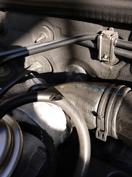

RomuloTDI Publicado 15 de Noviembre del 2018 Denunciar Publicado 15 de Noviembre del 2018 (editado) En mi A6 la llevo anulada (un pequeño corte en el tubito que lleva el vacio a la EGR) y no me marca fallo en el cuadro, a ver si encuentro una foto. Mi motor es 1.9Tdi 131cv AWX del 2003 Editado 15 de Noviembre del 2018 por RomuloTDI Responder
RomuloTDI Publicado 15 de Noviembre del 2018 Denunciar Publicado 15 de Noviembre del 2018 Aqui una fotillo: Responder

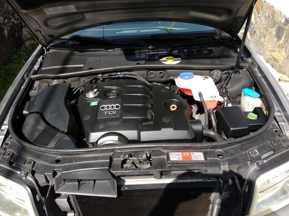

RomuloTDI Publicado 15 de Noviembre del 2018 Denunciar Publicado 15 de Noviembre del 2018 Con los plasticos del motor montados no se ve por que queda debajo del cubre motor: Responder
puntotol Publicado 16 de Noviembre del 2018 Autor Denunciar Publicado 16 de Noviembre del 2018 El awx no marca fallo aunque la cierres del todo,,el avf si Responder
