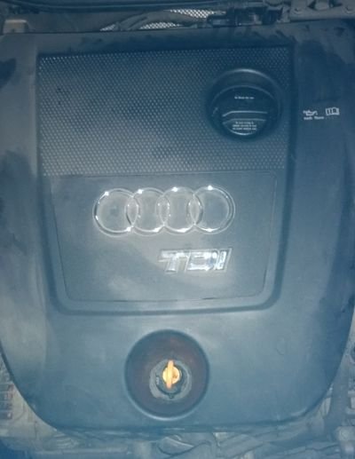

Hola soy nuevo por aquí,
Tengo el modelo A3 8L .
Necesito cambiar la canula/embudo del aceite y he estado buscando mucha información, pero no encuentro como quitar la tapa que hay encima del motor para poder tener mejor acceso.
Ya que un trozo del embudo se ha quedado metido dentro del tubo del aceite.
A ver si alguien puede puede decirme como quitar la tapa que pone el simbolito Audi TDI, si es a presión o si lleva con tornillos? La parte de arriba va a presión, pero la de abajo no puedo sacarla.
Dejo una foto de lo que quiero quitar.
Gracias de antemano.
Un saludo!!
va a presion, tendras que quitar la varilla y estirar hacia arriba no tiene mas...por cierto vendria bien que te presentaras y subieras unas fotos de tu coche para que te conozcamos...

A presión toda? Por arriba sale facilmente, pero abajo es como si llevara algún tornillo o algo porque no sale.

Esa tapa sale a presión, no va atornillada.

Tienes que tirar de arriba por el medio y de los lados abajo...(creo recordar).
Son una gomas donde va metido el teton q va en el bloque motor..

En el tuyo que es Pre - Restyling esa tapa se quita a presión como te dicen los compañeros, en cambio en el Restyling lleva 4 tornillos. Por cierto, ten cuidado y antes de quitarla saca la varilla del aceite.
