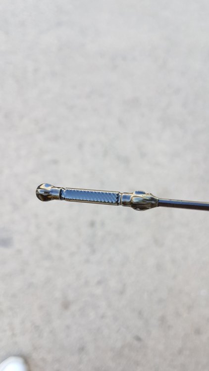

llobacar Publicado 14 de Noviembre del 2018 Denunciar Compartir Publicado 14 de Noviembre del 2018 (editado) Hola. Tras recorrer unos 15000 km. desde el último cambio de aceite, me pide cambio de aceite nuevamente. Al comprobar el nivel, observo que está muy por encima del límite máximo en la varilla. A alguien le ha pasado lo mismo o sabe porqué se puede producir un aumento del nivel de aceite, ya que supongo que en el concesionario al cambiarlo, no habrán rellenado más de lo normal?? Gracias Editado 14 de Noviembre del 2018 por llobacar nada Responder Enlace al comentario Compartir en otros sitios web More sharing options...

llobacar Publicado 15 de Noviembre del 2018 Autor Denunciar Compartir Publicado 15 de Noviembre del 2018 Gracias Josnaf, sí, parece ser que puede ser eso. Últimamente he hecho bastante ciudad y ha hecho regeneraciones a veces interrumpidas, con lo que a mi me coincide. El nivel del refrigerante está bien, con lo que es muy probable que sea por las regeneraciones. En el concesionario, al parecer no tienen ni idea de que las regeneraciones puedan provocar un aumento del nivel de aceite, dicen que es algo independiente, que no tiene que ver las regeneraciones con el cárter. Lo he llevado y al ver que superaba le han aspirado algo y lo han dejado bien. Supongo que para que salte el testigo nivel alto, todavía tendría que tener más, y eso que el nivel estaba en donde la varilla ya no tiene "plástico" para medir el nivel, no sé si me explico, donde la varilla ya solo es varilla. Responder Enlace al comentario Compartir en otros sitios web More sharing options...

llobacar Publicado 19 de Noviembre del 2018 Autor Denunciar Compartir Publicado 19 de Noviembre del 2018 (editado) En 18/11/2018 a las 9:06, Serjio dijo: Una pregunta, ¿como has mirado el aceite con la varilla?¿motor frío o caliente? En frio y también más o menos a la media hora de haber apagado el motor. En el conce le han aspirado hasta la marca del máximo. Ahora lo controlaré a ver que pasa. Yo tambien creo que debe haber mucha gente que no se da cuenta del nivel real, ya que creo que la mayoría no mira el nivel en la varilla, porque nos fiamos de lo que diga el coche y sus avisos. De hecho yo no hubera mirado si no me hubiera indicado un cambio de aceite tan pronto cuando en teoría debería durar al menos casi el doble. Efectivamente en otros foros de otras marcas, mazda, opel, tambien se comenta el caso. Tambien tengo otra duda: La posible mezcla de carburante sin quemar con el aceite, ¿solo se produce cuando las regeneraciones se quedan a medias? o si terminan, ¿se ha quemado todo ese gasoil y no se mezcla? Editado 19 de Noviembre del 2018 por llobacar Responder Enlace al comentario Compartir en otros sitios web More sharing options...
