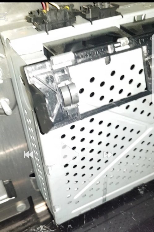

Hola me llamo Carlos he hecho mi presentación , cambié mi antiguo touareg por problemas de fracturas en la columna como he dicho rn mi presentación, por un Audi A8 del 2005 con el MMI 2G, al cual ni puedo enlazar el movil y el que me lo ha cambiado se ha llevado algo de una caja electronica del coche, a ver si alguien sabe que habia en esa caja para poder reclamarsela, ya que yo al mio era un full equipe y no le quite absolutamente nada y el sabiendo que tengo problemas de corazon, de espalda , de cuello y de hombro. 70 % de discapacidad, incapacidad permanente absoluta no revisable, ley de dependencia grado 2 nivil 2, lo vi quitar algo de esa caja metalica y esconderlo en su chaqueta. Pero soy discapacitado y el señor era enorme y no quise entablar discusion ninguna con él. Si me podéis ayudar os lo agradecería de todo corazón. quiero poner lo del mirror link , lo de duplicar el móvil, pero no tengo ni idea y con la morfina muchas veces no me puedo concentrar.

Buenas. Lo que pones en la foto que se supone que falta no es de fábrica, y no está relacionado con que no puedas emparejar el teléfono. Seguramente tu coche tenga auricular, pero no bluetooth para terminales externos, y por eso no puedes emparejarlo. Con un duplicado de la SIM y usando el auricular del brazo del coche tendrás el manos libres.
Qué ha quitado o no ya solo el anterior dueño lo sabe,.
Para el mirrorlink, si llevas receptor de TV, tendrá que comprar los cables AV para habilitar la entrada a través del receptor de TV, en la página de kufatec venden los cables por 15 €. Es un RCA, así que ahí puedes conectar el mrrorlink.

Muchisimas gracias,.Es cierto que me pide emparejar tambien despues del movil con el auricular, pero no hay ningun auricular en el brazo derecho, o sea que no se que pieza es. hay fotos en algun sitio? Muchas gracias amigo.

Ya lo he entendido lo del auricular. en el propio fijo del movil. He pedido el cable que me has dicho a Kufatec, si ya me dices que recepetor es l que tengo que comprar para el mirrorlink, ya me salvas la vida. Un millón de gracias por tu tiempo y por tu pronta respuesta. Gracias de verdad
