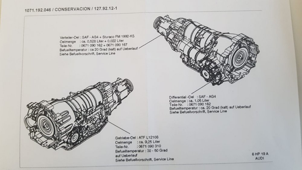

alcoscar Publicado 15 de Noviembre del 2018 Denunciar Publicado 15 de Noviembre del 2018 Si si, si yo opino lo mismo pero con mi caja una 6hp19 y el nunero de serie me sacaron esto en zf Responder
alcoscar Publicado 19 de Noviembre del 2018 Denunciar Publicado 19 de Noviembre del 2018 Confirmado con servicio oficial ZF y el numero de serie de mi caja lleva el lifeguard 8, flipado me he quedado Responder
juliaars2000 Publicado 19 de Noviembre del 2018 Denunciar Publicado 19 de Noviembre del 2018 hace 5 minutos, alcoscar dijo: Confirmado con servicio oficial ZF y el numero de serie de mi caja lleva el lifeguard 8, flipado me he quedado Buena investigación !! De que año es tu coche? La verdad es que el sturaco solo lleva 2,2 cl, muy muy poco pero bueno... Ya nos cuentas ! Responder
alcoscar Publicado 19 de Noviembre del 2018 Denunciar Publicado 19 de Noviembre del 2018 2007, primeros, asb Responder
