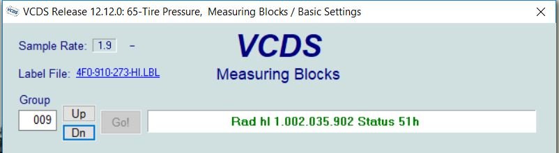

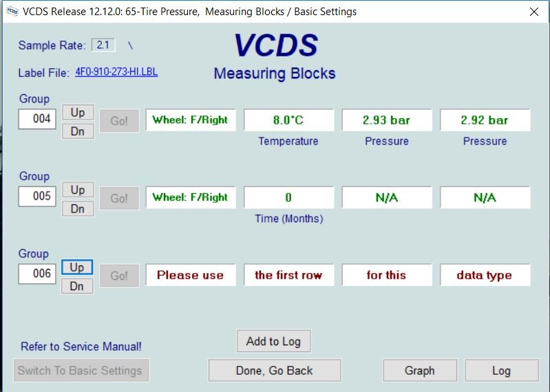

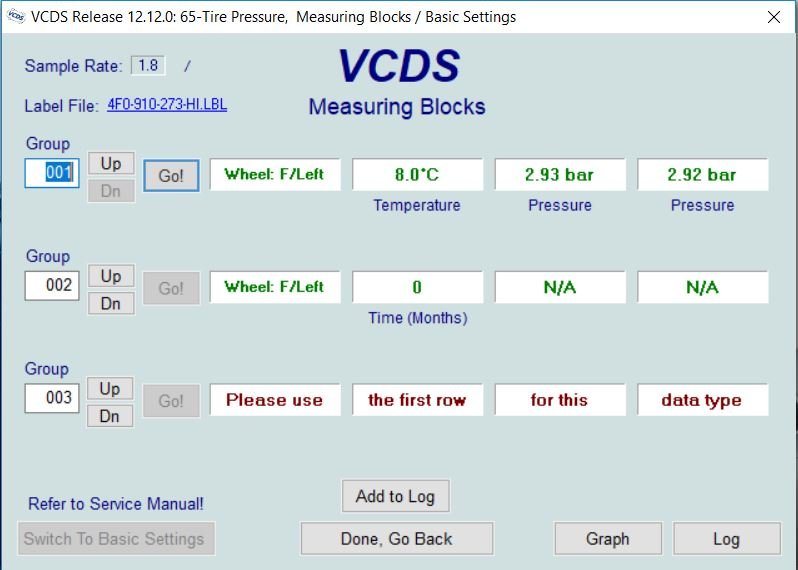

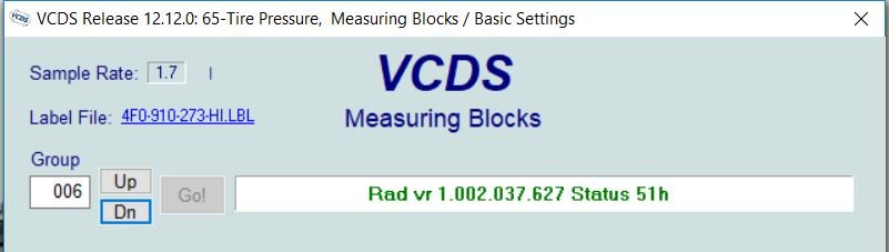

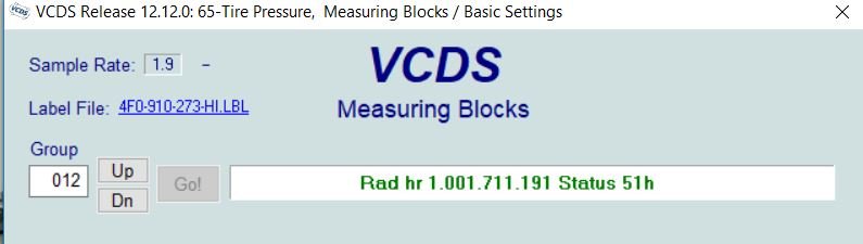

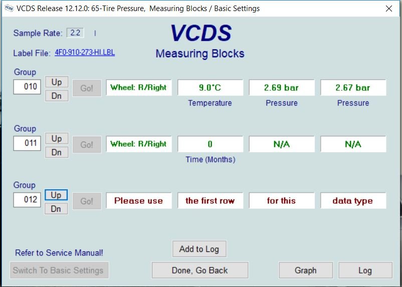

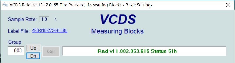

Serjio Publicado 18 de Noviembre del 2018 Denunciar Publicado 18 de Noviembre del 2018 Aquí te dejo las capturas. Por curiosidad, estas 4 mediciones ¿que quieren decir? Responder
JuanK_A64F Publicado 23 de Noviembre del 2018 Autor Denunciar Publicado 23 de Noviembre del 2018 Gracias Serjio, el sabado cambio centralita a ver... pero veo tus valores raros, muchos bares.. no? Responder

Serjio Publicado 26 de Noviembre del 2018 Denunciar Publicado 26 de Noviembre del 2018 En 23/11/2018 a las 2:15, JuanK_A64F dijo: Gracias Serjio, el sabado cambio centralita a ver... pero veo tus valores raros, muchos bares.. no? Lo que no sé realmente si la lectura del vag es la correcta o la que marca en el fis. Yo llevo 2,8 delante y 2,6 creo que atrás. Responder
