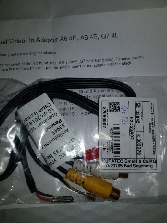

Akira1969 Publicado 20 de Noviembre del 2018 Autor Denunciar Publicado 20 de Noviembre del 2018 Acaba de llegar el cable Kufatec, hoy llega tambien el dongle y a final de semana el sintonizador de tv. Trae instrucciones muy fáciles en inglés.ya iré poniendo fotos y comentando la instalacion. Responder

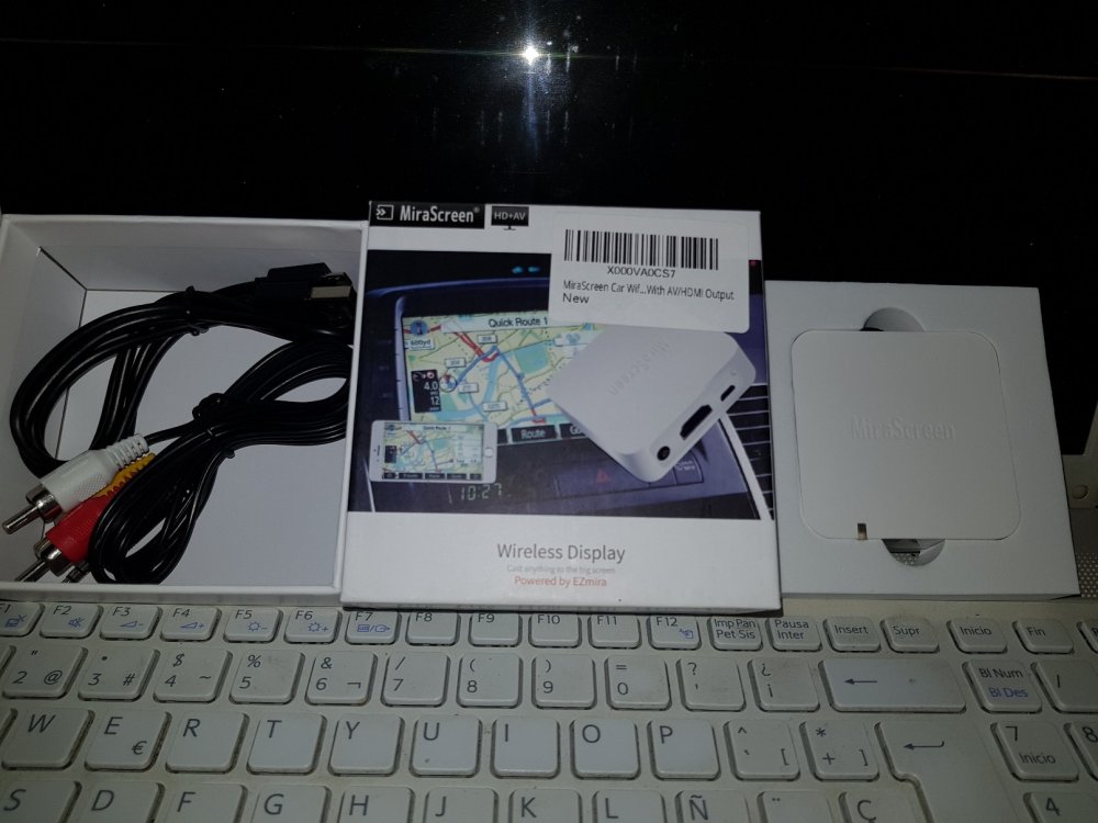

Akira1969 Publicado 20 de Noviembre del 2018 Autor Denunciar Publicado 20 de Noviembre del 2018 MIracast Mirrorlink. Ya solo me queda el sintonizador y tengo todo el material para empezar a crear el punto wifi para clonar Apple y Android en MMI2G. Responder
