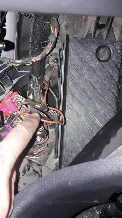

miguelzv Publicado 19 de Noviembre del 2018 Autor Denunciar Publicado 19 de Noviembre del 2018 exacto todo resuelto ahi q puentear el pin 9 a masa y ya se nos apaga el chivato del limpia.gracias a todos x colaborar En 18/11/2018 a las 21:20, juliaars2000 dijo: Y no será que tienes rota la pantalla del FIS? Qué es lo que te sale en pantalla? de que año es el coche? se ilumina la pantalla? la tienes habilitada en el MMI ? En fin... como se habilita el fis en el mmi????? Responder
