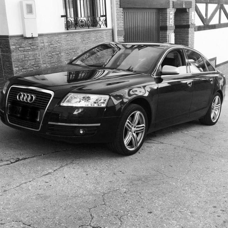

PAUL_VAGEN Publicado 20 de Noviembre del 2018 Denunciar Publicado 20 de Noviembre del 2018 esta muy lindo,lindas llantas montas,entonces veo que le han modificado cosas aparte del MMI,ya que monta faros con led que vino en el C7.quizas tu coche no tenia lavafaros y cambiaron la maneta para cambiar parachoques y ahi el problema quizas tambien,algo de la codificacion de los modulos. Responder

PAUL_VAGEN Publicado 20 de Noviembre del 2018 Denunciar Publicado 20 de Noviembre del 2018 hace 12 minutos, EduOviA6 dijo: Con todo el respeto del mundo, pero que tiene que ver la maneta del ordenador de a abordo, con los faros. Son dos elementos completamente diferentes. El lavafaros, por lo general, depende de que el faro tenga bombillas xenón, si estos no llevan xenón los lavafaros no son obligatorios montarlos. Y la maneta no actúa sobre los faros, al menos que yo sepa. En Mercedes, tiene un botón que acciona el chisca de los faros, en BMW acciona con la misma llave de luces al ponerlas, pero en una posición concreta,.. En este caso se habla de que al poner la maneta del ordenador de a bordo, maneta de las limpias pero con botonera, al codificarla, salta chivato de nivel bajo de líquido del limpia-parabrisas. Esto es debido a que muchos de nuestros coches, por desgracia para un coche de mas de 40 mil € en su día, venía sin la instalación del sensor de nivel. miguelzv, muy guapo tu A6. Igual puedes configurar el ordenador de a bordo en el MMI desde el menú oculto verde, presionando "CAR+SET UP" unos segundos. Oye que te pasa carnal?si te fijas el auto del usuario monta faros de la version mas nueva osea con Led y xenon,lo cual el dueño anterior es posible que haya tenido que agregar todo el sistema de lavafaros mas parachoques y por consecuencia cambiar la maneta para el tema lavafaros aftermarket justamente aparte monta MMI bascis de pantalla mmonocromo y 8 botones,lo cual indica que el dueño anterior metio muchos MODS y quizas no pudo hacer lograr andar todo. Vamos que te has levantado de mala gana. Responder

Ocio Publicado 20 de Noviembre del 2018 Denunciar Publicado 20 de Noviembre del 2018 hace 44 minutos, PAUL_VAGEN dijo: Oye que te pasa carnal?si te fijas el auto del usuario monta faros de la version mas nueva osea con Led y xenon,lo cual el dueño anterior es posible que haya tenido que agregar todo el sistema de lavafaros mas parachoques y por consecuencia cambiar la maneta para el tema lavafaros aftermarket justamente aparte monta MMI bascis de pantalla mmonocromo y 8 botones,lo cual indica que el dueño anterior metio muchos MODS y quizas no pudo hacer lograr andar todo. Vamos que te has levantado de mala gana. Modera el tono. OK. Salu2. Responder

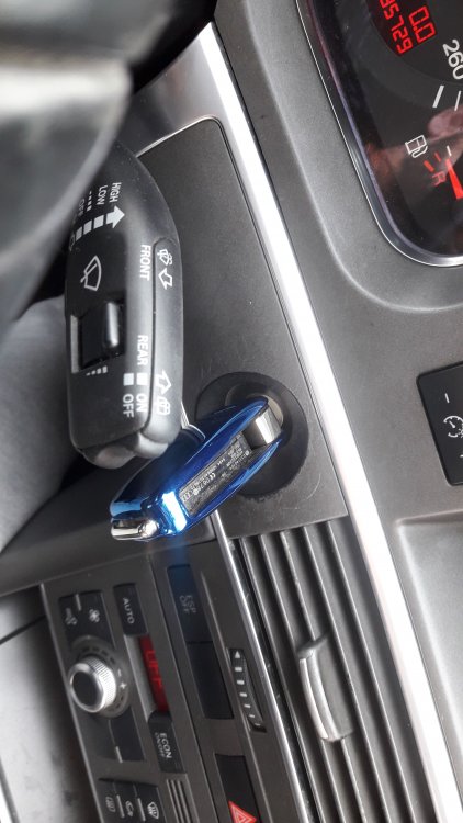

Carlisu84 Publicado 20 de Noviembre del 2018 Denunciar Publicado 20 de Noviembre del 2018 hace 3 minutos, Alvaro_A4 dijo: pero no necesariamente si montas los lavafaros a posteriori necesitas cambiar de maneta, de echo no creo que haga falta. Efectivamente no es necesario el cambio de maneta, tan solo activacion mediante vagcom en la centralita (en caso de que quieras que funcione como el OEM) sino se le hace un puente a los cables de la bomba del limpiaparabrisas y funcionaria conjuntamente. Responder
EduOviA6 Publicado 20 de Noviembre del 2018 Denunciar Publicado 20 de Noviembre del 2018 hace 4 horas, Alvaro_A4 dijo: Edu en audi o al menos el A4 B6 que yo tuve con Xenon, evidentemente de serie venia con lavafaros y se activan al darle a la maneta del agua del limpiaparabrisas, entiendo que el compañero paul_ wagen se esta refiriendo a eso, pero no necesariamente si montas los lavafaros a posteriori necesitas cambiar de maneta, de echo no creo que haga falta. Vale, no sabía ese dato, de que si tenían relación, así que mi disculpas a Paul_Vagen, se que en otras marcas no tiene ninguna relación dicha maneta con los lavafaros, por eso me pareció raro el comentario, simple y llanamente. Como decía el otro, nunca te acostarás sin saber una o dos cosas más. Responder
alcoscar Publicado 20 de Noviembre del 2018 Denunciar Publicado 20 de Noviembre del 2018 La maneta de la que habláis es la misma con xenon y sin el, la diferencia es que en el apartado correspondiente de las centralitas tengas activado que llevas xenon, por lo que unicamente con las luces encendidas y creo recordar que cada 4 veces que activas el limpia cristales se activan tambien los lavafaros. Responder
miguelzv Publicado 20 de Noviembre del 2018 Autor Denunciar Publicado 20 de Noviembre del 2018 esta es la maneta q tengo y creo q es d un avant x q trae para limpia trasero....decir q ya funciona perfecto el ordenador d abordo y no da falta d agua en el limpia x q lo puentee Responder
