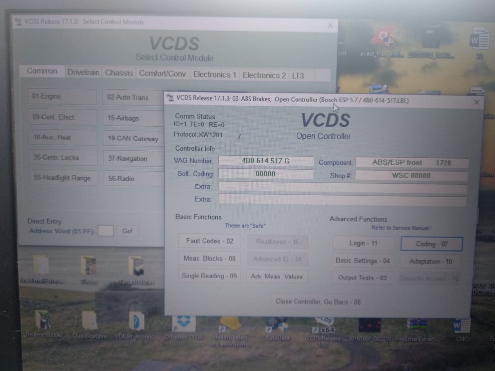

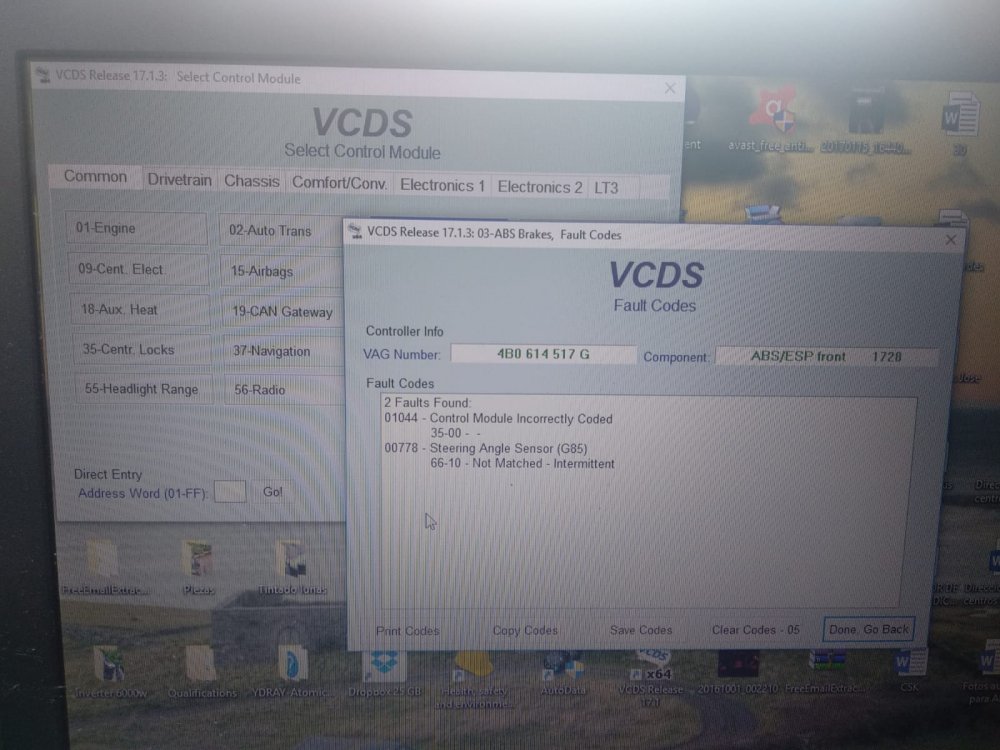

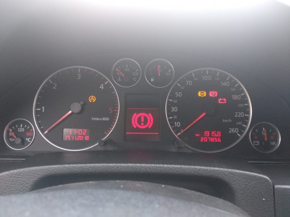

RomuloTDI Publicado 17 de Noviembre del 2018 Denunciar Publicado 17 de Noviembre del 2018 (editado) Buenos días chicos. Bueno, pues aquí estoy de nuevo para pedir una ayudita con la codificación de la centralita de mi Audi A6 C5 1.9Tdi 131cv AWX del año2003 que, al parecer, se ha desprogramado y que tengo que programar de nuevo, primero para que funcione adecuadamente y segundo para poder configurar el nuevo anillo del AirBag que le acabo de montar ya que el antiguo me lo cargue cuando le monte el Tempomat. Bueno, al tema. Cuando le paso el Vag-Com me da los siguientes fallos: Address 03: ABS Brakes Labels: 4B0-614-517.lbl Part No: 4B0 614 517 G Component: ABS/ESP front 1728 Coding: 00000 Shop #: WSC 00000 VCID: 25462AD6BF7A4669BA-5072 2 Faults Found: 01044 - Control Module Incorrectly Coded 35-00 - - 00778 - Steering Angle Sensor (G85) 66-10 - Not Matched – Intermittent En el cuadro me aparece el aviso en rojo de fallo de frenos. He entrado con el Vag-Com en el módulo 3 (ABS-Brakes) pero la verdad es que no se ni por dónde empezar a tocar, así que antes de meter la pata y hacer el problema más grande prefiero preguntar. Al anillo del air bag que he montado es nuevo y con referencia 1J0959654AP, el anterior anillo tenía la misma referencia pero acabada en AP (1J0959654AP), pero según los compañeros y amigos del grupo A6 y según el ETKA la referencia nueva es válida para mi coche. He estado mirando algunos post en el foro y en google pero no me acabo de aclarar (soy totalmente nuevo en el tema del Vag-Com) https://www.audisport-iberica.com/foro/topic/352350-imposible-codificar-modulo-abs/ http://www.areavag.com/foro/archive/index.php/t-31443.html http://wiki.ross-tech.com/wiki/index.php/Audi_A6_(4B)_Brake_Electronics_(Bosch_5.7) Así pues agradeceré si me podéis echar una mano para poder codificar la centralita del ABS y el anillo del Air-Bag de mi coche para no tener que meterlo en algún Bosch Center o en el concesionario Audi. Os pongo unas fotografías de la pantalla de mi portátil por si me podéis orientar en donde empezar y por donde continuar codificando la centralita. Editado 17 de Noviembre del 2018 por RomuloTDI Responder
RomuloTDI Publicado 17 de Noviembre del 2018 Autor Denunciar Publicado 17 de Noviembre del 2018 (editado) Bueno chisocs, os cuento, he estado un rato con el problema y algo he avanzado, siguiendo este video/manual He llegado a obtener (si todo lo hice bien) el codigo para programar la centralita (07555) Mi PR Code es: 1LB Mi coche es un 4 cilindros diesel Y transmision manual. Asi pues, segun la web mi codigo es el que señalo (si todo lo hice bien). Ahora bien, cuando voy al coche y entro en el modulo de ABS y frenos e introduzco el codigo segun el video explicativo que os puse, no me lo graba, me deja meterlo pero al final me sigue marcando 00000 Alguna idea?? Seguire buscando informacion a ver de donde puede venir el fallo o que es lo que estoy haciendo mal. Editado 17 de Noviembre del 2018 por RomuloTDI Responder

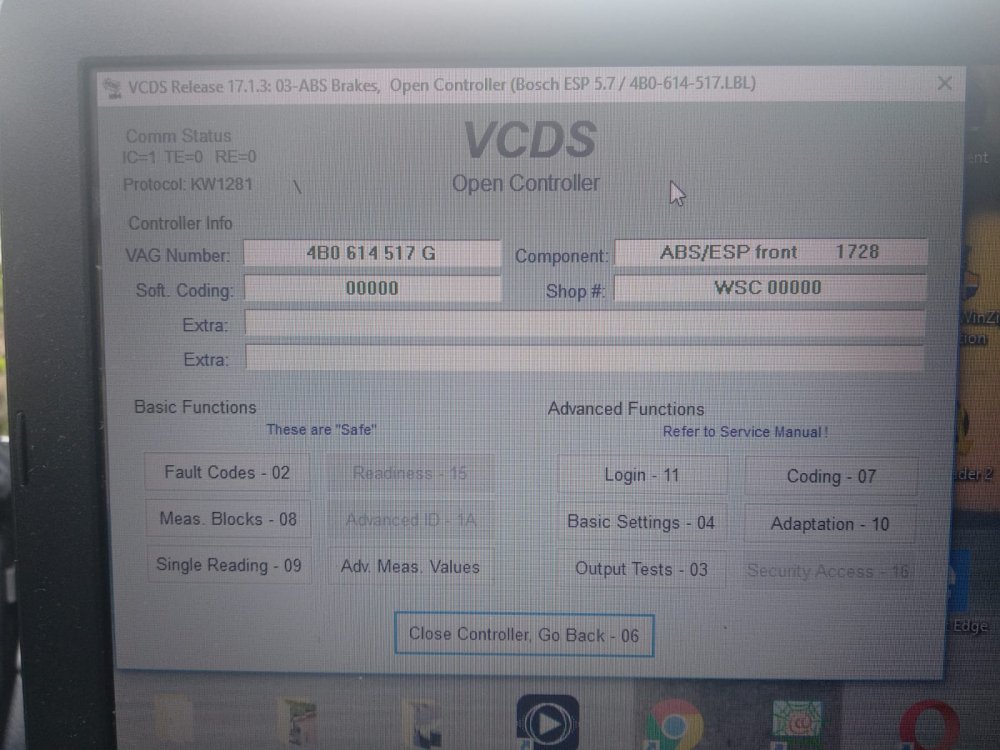

RomuloTDI Publicado 18 de Noviembre del 2018 Autor Denunciar Publicado 18 de Noviembre del 2018 (editado) Bueno, pues actualizo el post. Hoy he estado un rato mas intentando codificar la centralita y el anillo. He seguido el tutorial en video que puse arriba introduciendo el Login 11 y despues en el Coding 7 y no me graba el codigo nuevo (07555), lo hago como en el video y siempre me vuelve a poner 00000, he intentado calibrar primero el sensor de agulo de direccion por si fuese que hay que empezar por el y si me deja calibrarlo (mento el codigo 40168) y me sale como calibrado pero luego no me deja codificar la centralita, y en cuanto intento ir de nuevo a calibrar el anillo de direccion me sale como error (osea, no calibrado). Cuando intento codificar la centralita con ese codigo en la seccion donde pone WorkShop Code le pongo 12345 como dicen en el video (tambien intente la codificacion con el 0000 que ya viene por defecto) y nada. Alguna idea de por que no me graba el codigo la centralita del ABS?? (07555) Alguna idea de como solucionar este tema para que la centralita me deje grabar el codigo?? Tolo, el enlace que me pusiste tambien lo segui y me sigue dando el mismo error que comento, no me deja grabar el nuevo codigo de la centralita del ABS Gracias. Un saludo. Editado 18 de Noviembre del 2018 por RomuloTDI Responder

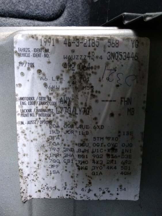

RomuloTDI Publicado 18 de Noviembre del 2018 Autor Denunciar Publicado 18 de Noviembre del 2018 Esta es la pegatina que está dónde mi rueda de repuesto, si no estoy equivocado el PR Code es 1LB, es correcto?? O quizás esté equivocado y es otro código?? El poner un código incorrecto es quizás el motivo por el cual siempre me impide codificar la centralita y me devuelve a 00000?? Gracias. S2 Responder
RomuloTDI Publicado 18 de Noviembre del 2018 Autor Denunciar Publicado 18 de Noviembre del 2018 (editado) Decir tambien que uso un Vag-Com V17.1 comprado en AliExpress, por si pudiese ser cosa de intentar codificar con un Vag-Com chino y no original. Editado 18 de Noviembre del 2018 por RomuloTDI Responder
