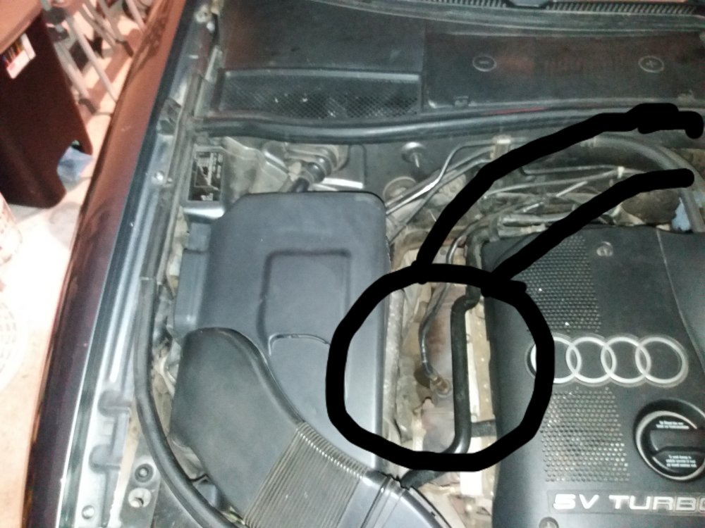

Marcote Publicado 29 de Noviembre del 2018 Denunciar Compartir Publicado 29 de Noviembre del 2018 En 26/11/2018 a las 0:13, Marcote dijo: Jejeje ojalá y sea así pero las cosas que se arreglan solas.... Vuelven a salir lee mi.post que pone inmovilizador y veras como salen mas tarde o pronto pero salen s2 Hay te dejo donde va la sonda Lambda número 1 facil de cambiar y los cables van enganchados con su clavija detras de la botella del anticongelante soltar la botella enganchar clavija montar botella y listo .por si el erreglo divino falla jajaja s2 Responder Enlace al comentario Compartir en otros sitios web More sharing options...
