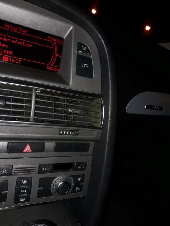

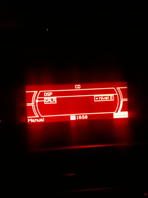

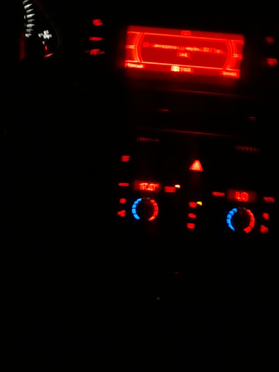

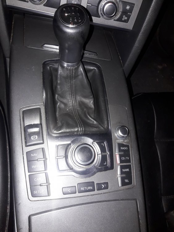

miguelzv Publicado 20 de Noviembre del 2018 Denunciar Publicado 20 de Noviembre del 2018 pues e comprado este coche nuevo y no se si venia asi de fabrica o que tipo d modoficaciones le an echo.... es un audi a6 c6 de finales del 2005 y x una parte solo trae altavoces en las puertas delanteras y creo q en una rejilla alargada q ahi en el salpicadero.. en teoria segun llevo leido deveria de ser el basic a secas pantalla monocromo .... pero x otro lado tiene botonera d 8 teclas y eso ya me deja rallado sera q se la an cambiado y para ke ? tb me dise en la pantalla mmi algo d dps cosa q el basico no trae sonido dps y el dps trae segun lei 10 altavoces ?? q pasa aki??? paso a poneros fotos y a q podais opinar q es lo q le an cambiado o ke es lo q tiene , faros delantefos con luz diurnas y clima tb es cambiado x el digital yo lo e comprado tal cual pero me gustaria saber q modificaciones le an echo Responder

miguelzv Publicado 20 de Noviembre del 2018 Autor Denunciar Publicado 20 de Noviembre del 2018 alguien qe me ilumine?? llevo sistema d sonido dps? Responder
PAUL_VAGEN Publicado 20 de Noviembre del 2018 Denunciar Publicado 20 de Noviembre del 2018 hola,mira yo monto Bose,en el maletero esta el amplificador bose mas el de la radio,fijate en el maletero debajo de la tapa izquierda si tienes algo,mi coche tiene tambien la tecla de Telefono pero no monta me aparece como tu,seguramente el dueño anterior agrego varias cosas,yo al darme cuenta de ellos lo hice saber pero un usuario mal intencioado me respondio de mala manera x haberlo dicho ajjaja .uno tratando de ayudar. Responder
alcoscar Publicado 21 de Noviembre del 2018 Denunciar Publicado 21 de Noviembre del 2018 Lo mas facil es que cojas la pegatina del maletero o de la primera pagina del libro de mantenimiento y con los codigos de 3 cifras que vienen mires como salio de fabrica Usa esto http://prsearch.planetvag.com/ Responder
