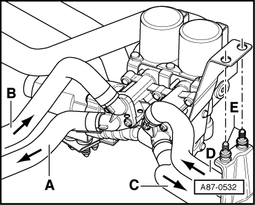

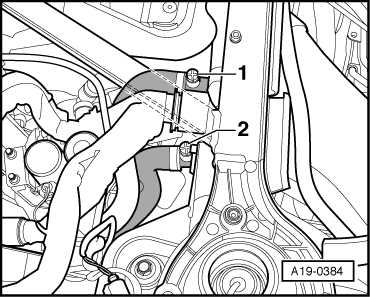

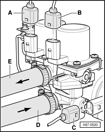

Tolo Publicado 23 de Noviembre del 2018 Denunciar Publicado 23 de Noviembre del 2018 7 hours ago, AlbertoA8 said: Que tal, perdona, el motor es v8 3,7. Me ha comentado el mecánico que es normal en el a8 que salten los electro según conectas el clima, da igual si frio o calor. Supongo que es de los años 02-05 aprox. Tienes dos radiadores de calefacción para conductor y acompañante, dos purgadores y "una unidad de válvulas y bomba". Algo así: En el vano motor, lado acompañante... Yo de ti localizaria el asunto y guiándote por las flechas del sentido de circulación del refrigerante toca las mangueras cuando el motor esté caliente y la calefacción puesta... Las mangueras de entrada tienen que estar calientes, puedes cogerlas pero a los 5-10 segundos te quemas y las sueltas, y las mangueras de salida ligeramente más frias. Los dos tornillos de purga están por ahí cerca tambien, seria buena idea abrirlos y comprobar que no haya aire... Responder

Tolo Publicado 26 de Noviembre del 2018 Denunciar Publicado 26 de Noviembre del 2018 El tema del purgado a veces no es fácil... Tienes que fijarte en la temperatura de las mangueras, lo que tardan en calentarse, si circula el refrigerante por las válvulas... Responder

Tolo Publicado 2 de Diciembre del 2018 Denunciar Publicado 2 de Diciembre del 2018 8 hours ago, BARRIVO said: Buenas Tolo, yo tengo un 4.2 335cv de 2004 y tengo el mismo problema que AlbertoA8, en mi caso, por las rejillas centrales sale directamente aire frió, si pongo al máximo la temperatura consigo algo de aire caliente pero al rato vuelve a templarse...he estado leyendo por el foro sobre este problema en el A8 de la seria anterior y decían que hay que cambiar unos potencio metros o algo así, que están en las rejillas del paso del aire, vamos que son las que hacen que pase el aire frió o caliente, sabrías decirnos algo en relación a esto? Muchas gracias de antemano. Primero hay que comprobar que llegue agua con la suficiente temperatura a las mangueras que aparecen en los diagramas, que no haya aire dentro. Responder
