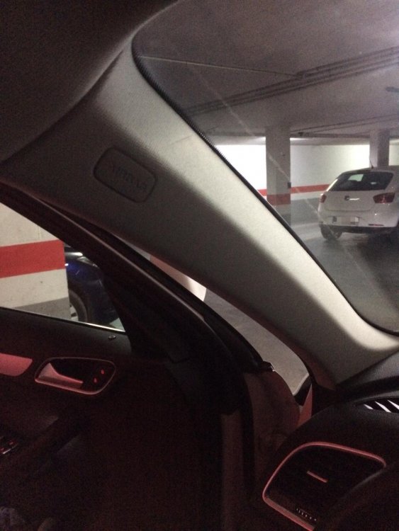

1º. Mi coche dispone de airbag lateral y mi temor es si puedo desmontar el panel que recubre el nervio delantero o sin desmontarlo insertar el cable por un lateral sin que afecte al airbag
Puedes desmontarlo sin problema no tengas miedo a hacerlo. Un dato a tener en cuenta es que si pasas un cable por ahi colocalo de tal manera que en caso de que saltase el airbag (ojala nunca ocurra) que no interfiera en el hinchado.

El punto 1 he visto un manual como se quita el cubre pilar, lo quitare pero con mucho respeto,,,

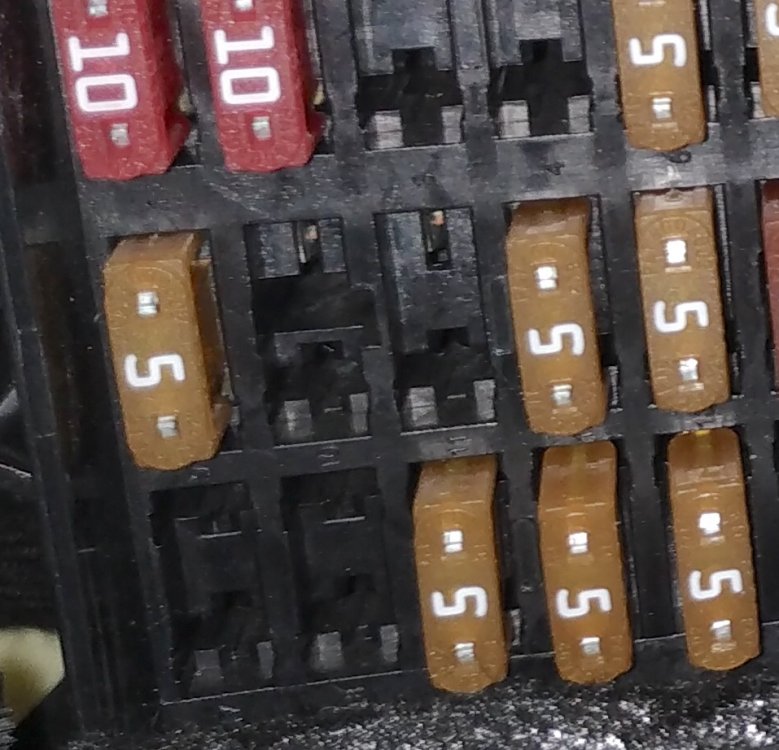

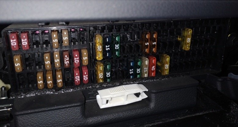

A falta del punto 2, mi gran dilema, donde enchufar los cables. Que hueco? Que fusible? Más o menos Amperios... Veo que alguna gente empalma el cable en un fusible y otros lo hacen con un robacorrientes para mantener el fusible existente más el de la cámara.
Adjunto la caja de fusibles de debajo del volante de mi modelo por si alguien puede echarme una mano
