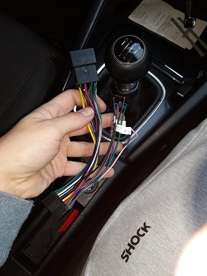

Vitisego Publicado 29 de Noviembre del 2018 Autor Denunciar Publicado 29 de Noviembre del 2018 hace 9 minutos, RomuloTDI dijo: Si no tienes prisa podemos ayudarte. Pon las fots que te pedi mas arriba y a partir de ahi empezamos a ayudarte. s2. Espero que te sirvan estas fotos Responder

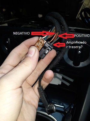

RomuloTDI Publicado 29 de Noviembre del 2018 Denunciar Publicado 29 de Noviembre del 2018 Si no me equivoco esto es asi (si puedes comprar un polimetro en algun chino o carrefour que te valen 5 o 6 euros puedes verificarlo): Responder

RomuloTDI Publicado 29 de Noviembre del 2018 Denunciar Publicado 29 de Noviembre del 2018 Entonces algo mas sencillo, como en el cole, coje una bombillita de 12v y dos cables y conecta la bombillita a esos cables, asi al menos sabremos si ahi hay corriente, aunque no sabremos la polaridad (cual es positivo y vual es negativo) s2. Responder
RomuloTDI Publicado 29 de Noviembre del 2018 Denunciar Publicado 29 de Noviembre del 2018 En esta otra imagen si no estoy equivocado seria como sigue: Amarillo gordo: Positivo. Negro gordo: Negativo. Y el cable que coincida con el que te señalo como "Amplificador trasero?" seguramente sea el del positivo bajo llave. Responder
Vitisego Publicado 30 de Noviembre del 2018 Autor Denunciar Publicado 30 de Noviembre del 2018 hace 22 horas, RomuloTDI dijo: En esta otra imagen si no estoy equivocado seria como sigue: Amarillo gordo: Positivo. Negro gordo: Negativo. Y el cable que coincida con el que te señalo como "Amplificador trasero?" seguramente sea el del positivo bajo llave. Al final lo he llevado a un taller de unos amigos y me lo han hecho bastante barato. Han tenido que añadirme un fusible y un cable nuevo y no se que más jajaja Responder
