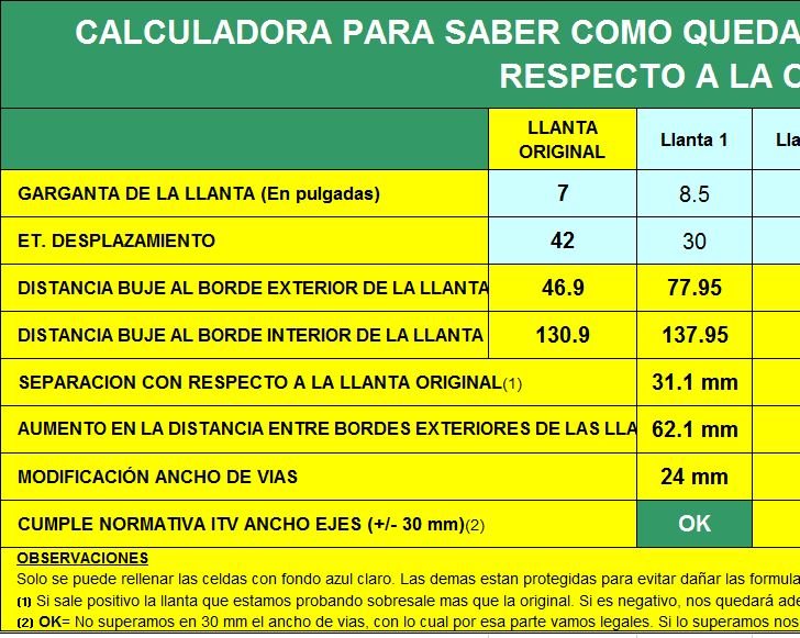

Antonio SG Publicado 2 de Diciembre del 2018 Autor Denunciar Publicado 2 de Diciembre del 2018 Pongo aquí un enlace donde se puede descargar una hoja excel por si a alguien le interesa y donde al menos yo por fin he podido entender este tema y calcular si valen y cómo se desplazan las llantas ( y las ruedas ) según el nuevo ET y el original, un aplauso para quien se curró esta hoja y a quien la publicó, que por cierto fue en este Foro hace bastante, que vaya tela entender y calcular esto.Para las que tengo elegidas ( que son las mismas que MacMahon ) sobresalen con las mías que tengo ahora 14.4 mm, y está OK para la ITV. Supongo que estos cálculos son los que usan las web de llantas para decirte que llantas son compatibles con tu modelo. También viene para los neumáticos, una maravilla de hoja. abajo las medidas de las ruedas originales de mi modelo de coche y sus variantes por si a alguien le sirve. https://www.dropbox.com/s/2rrkfqw1u3ol0mg/Calculo ET V3.1.xls?dl=0 Responder

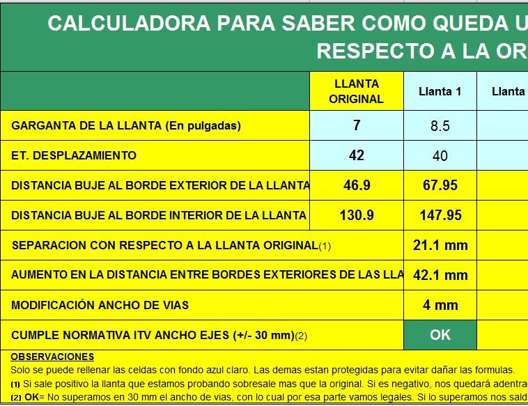

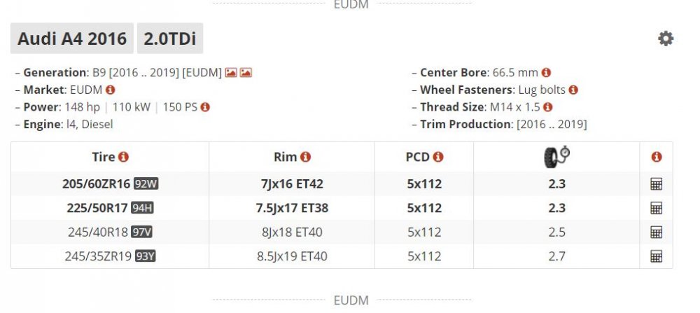

McMahon Publicado 2 de Diciembre del 2018 Denunciar Publicado 2 de Diciembre del 2018 (editado) hace 2 horas, Antonio SG dijo: Pongo aquí un enlace donde se puede descargar una hoja excel por si a alguien le interesa y donde al menos yo por fin he podido entender este tema y calcular si valen y cómo se desplazan las llantas ( y las ruedas ) según el nuevo ET y el original, un aplauso para quien se curró esta hoja y a quien la publicó, que por cierto fue en este Foro hace bastante, que vaya tela entender y calcular esto.Para las que tengo elegidas ( que son las mismas que MacMahon ) sobresalen con las mías que tengo ahora 14.4 mm, y está OK para la ITV. Supongo que estos cálculos son los que usan las web de llantas para decirte que llantas son compatibles con tu modelo. También viene para los neumáticos, una maravilla de hoja. abajo las medidas de las ruedas originales de mi modelo de coche y sus variantes por si a alguien le sirve. https://www.dropbox.com/s/2rrkfqw1u3ol0mg/Calculo ET V3.1.xls?dl=0 Muy buena esa calculadora. Lo unico que para nosotros habra que modificar el ET de la llanta original que si no recuerdo mal la nuestra es ET42 respecto a la que pone en la ficha tecnica de 205/60/16. Editado 2 de Diciembre del 2018 por McMahon Responder
Antonio SG Publicado 2 de Diciembre del 2018 Autor Denunciar Publicado 2 de Diciembre del 2018 (editado) 5 hours ago, McMahon said: Muy buena esa calculadora. Lo unico que para nosotros habrá que modificar el ET de la llanta original que si no recuerdo mal la nuestra es ET42 respecto a la que pone en la ficha tecnica de 205/60/16. Ah claro , hay que partir de la llanta original y no de la que trae puesta para no ir variando el valor final, con la original el aumento es de 21.1 mm, ( original es 7-42 ), Editado 2 de Diciembre del 2018 por Antonio SG Responder

Antonio SG Publicado 2 de Diciembre del 2018 Autor Denunciar Publicado 2 de Diciembre del 2018 He puesto mal arriba , serían 31.1, por eso igual da la impresión las tuyas que van más fuera. Responder
McMahon Publicado 2 de Diciembre del 2018 Denunciar Publicado 2 de Diciembre del 2018 hace 1 hora, Antonio SG dijo: He puesto mal arriba , serían 31.1, por eso igual da la impresión las tuyas que van más fuera. Estamos a 6 milímetros del máximo así que poner una con un ET un poco más pequeño jodido andaría. ¿Sabes ya que neumático vas a montar? ¿El 235/40/18 o el 245/40/18? Responder

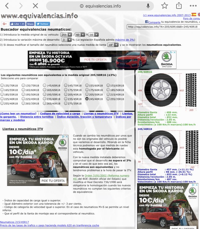

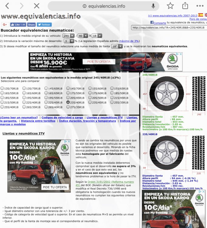

alagar27 Publicado 2 de Diciembre del 2018 Denunciar Publicado 2 de Diciembre del 2018 hace 2 horas, Antonio SG dijo: 245, Andan muy parecido de precios, y con 245 me reduce más el paso de rueda, jeje ahora con la tabla puedo mirar todo esto. Con ganas de ver esas ruedas nuevas y llantas puestas. Por curiosidad cuanto reduce poner la 245 40 18 respecto a la 235 40 18 el hueco por si la cambio y me es equivalente la medida cuando vaya a cambiar los neumaticos cuando los que llevo ahora esten gastados y toque cambio Responder
Chals Publicado 2 de Diciembre del 2018 Denunciar Publicado 2 de Diciembre del 2018 (editado) hace 58 minutos, alagar27 dijo: Con ganas de ver esas ruedas nuevas y llantas puestas. Por curiosidad cuanto reduce poner la 245 40 18 respecto a la 235 40 18 el hueco por si la cambio y me es equivalente la medida cuando vaya a cambiar los neumaticos cuando los que llevo ahora esten gastados y toque cambio Segun está página la diferencia entre la 245/40/18 y la 235/40/18 son 8mm más pequeña la 235. Esta tiene 4mm menos de perfil Editado 2 de Diciembre del 2018 por Chals Responder
alagar27 Publicado 2 de Diciembre del 2018 Denunciar Publicado 2 de Diciembre del 2018 hace 4 minutos, Chals dijo: Segun está página la diferencia entre la 245/40/18 y la 235/40/18 son 8mm más pequeña la 235. Esta tiene 4mm menos de perfil ok gracias y sabes si esa media 245 40 seria compatible con la 205 60 16 o la 235 40 18 que llevo de serie en mi sline edition y ocho mm que sera, sobre un dedo menos de hueco de paso rueda sobre la 235 colocandole la 245, gracias anticipadas compi Responder
Chals Publicado 2 de Diciembre del 2018 Denunciar Publicado 2 de Diciembre del 2018 hace 5 minutos, alagar27 dijo: ok gracias y sabes si esa media 245 40 seria compatible con la 205 60 16 o la 235 40 18 que llevo de serie en mi sline edition y ocho mm que sera, sobre un dedo menos de hueco de paso rueda sobre la 235 colocandole la 245, gracias anticipadas compi Si es equivalente!! Mira. si, 8 mm será más o menos un dedo mas pequeña en el paso de rueda. Ami me venía con la 245/40 de serie, nose qué criterio tendrán para poner a unos 235 y a otros 245... Responder
alagar27 Publicado 2 de Diciembre del 2018 Denunciar Publicado 2 de Diciembre del 2018 (editado) hace 8 minutos, Chals dijo: Si es equivalente!! Mira. Si, 8 mm será más o menos un dedo mas pequeña en el paso de rueda. Ami me venía con la 245/40 de serie, nose qué criterio tendrán para poner a unos 235 y a otros 245... genial, entonces y viendo que la 235 y 245 tienen precios similares creo que cuando toque cambio cambiare de anchura neumatico y asi almenos reducire el paso de rueda sin cambiar de momento los muelles. gracias compañero y yo tampoco se porque a mi me venia en 235 siendo el sline edition y a otros le vienen aun siendo 18 pulgadas la otra medida Editado 2 de Diciembre del 2018 por alagar27 Responder
Chals Publicado 2 de Diciembre del 2018 Denunciar Publicado 2 de Diciembre del 2018 hace 3 minutos, alagar27 dijo: genial, entonces y viendo que la 235 y 245 tienen precios similares creo que cuando toque cambio cambiare de anchura neumatico y asi almenos reducire el paso de rueda sin cambiar de momento los muelles. gracias compañero y yo tampoco se porque a mi me venia en 235 siendo el sline edition y a otros le vienen aun siendo 18 pulgadas la otra medida También es equivalente la 235/45/18 lo digo por sino quieres subir de ancho de neumático y esta te ocupará aún más el paso de rueda. 235/40/18 -> 645mm 235/45/18 -> 669mm es 25mm más grande respecto a la que llevas ahora. 245/40/18 -> 653mm Responder
