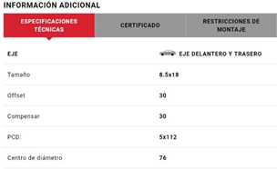

Antonio SG Publicado 6 de Diciembre del 2018 Autor Denunciar Publicado 6 de Diciembre del 2018 si son esas pero me pone que son de 76 o eso creo yo, que en algunas me pone NB 76 y en otras ML 76 R55 SUV 8.5X18 5X112 ET30 76 Responder
Antonio SG Publicado 6 de Diciembre del 2018 Autor Denunciar Publicado 6 de Diciembre del 2018 (editado) En el kit de montaje de la pág de Rolan me aparece " Ronal, Kubu M14 1.5x 27 76/66.5 " supongo que eso son los tornillos y los aros centradores Editado 6 de Diciembre del 2018 por Antonio SG Responder

Antonio SG Publicado 7 de Diciembre del 2018 Autor Denunciar Publicado 7 de Diciembre del 2018 si, ya veo que las mandan con tornillería y centradores, lo que no entiendo es como hay centradores de plastico, pensaba que hacian mas fuerza en la llanta pero deben ser sólo para centrarla bien y con los tornillos ya queda fuerte. Responder
