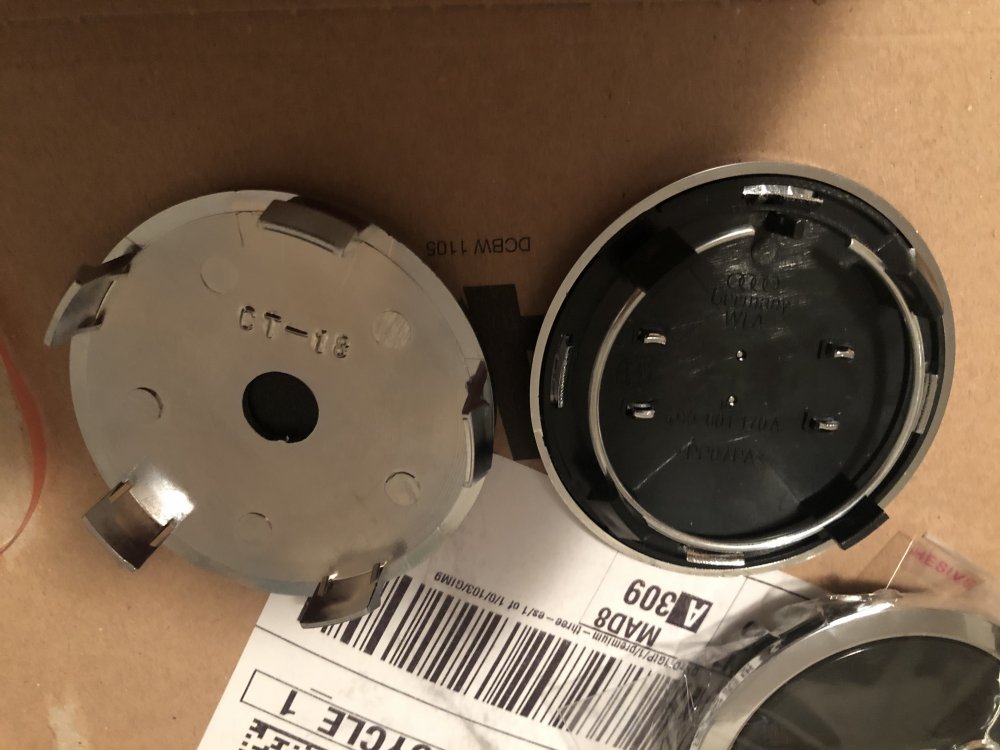

Antonio SG Publicado 15 de Enero del 2020 Autor Denunciar Publicado 15 de Enero del 2020 On 11/19/2019 at 8:31 PM, Jonathan C said: A partir de ahora aparcarás a un palmo de los bordillos jaja llevo esa misma medida de neumáticos, Si te has decidido por 19” queda más bonita en el coche...por cierto muy guapas las llantas, eso si..más guapo si le pones él buje Audi. Al final pedi los tapabujes de 68 mm con el logo de Audi y quedan flojas porque la en parte interna porque no agarran las pestañas, las llantas y los neumáticos las monto mañana, veremos como quedan, de paso pedi tambien los tapones que supongo valdran, creo que voy a lucir las cruize. Responder

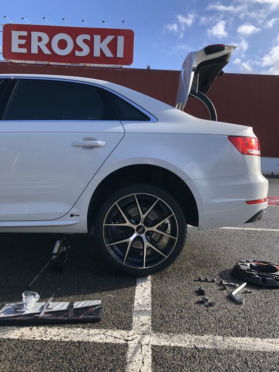

Antonio SG Publicado 17 de Enero del 2020 Autor Denunciar Publicado 17 de Enero del 2020 On 1/16/2020 at 6:40 PM, Antonio SG said: Haber si me ayudais, he llevado a ponerlas con centradores de 66,6 y me dicen que no valen, que serian 65.1 en nuestro modelo Ya estoy para montar las llantas, compre las gomas en Norauto y fui a montarlas, , al de un rato me llama el chaval y me dice que los centradores no valen y que no estaba el jefe para preguntarle y bueno me lleve las ruedas a casa, he sacado la rueda y he probado yo los centradores de 66.6 y van bien, quizás un poco flojos para mi gusto pero creo que son los apropiados, en las fotos se ven bien, manana montare yo las ruedas y lo llevare el lunes a que me hagan el paralelo que supongo es lo apropiado, ya por fin veré como quedan puestas, aquí fotos de los centradores. Responder
Antonio SG Publicado 17 de Enero del 2020 Autor Denunciar Publicado 17 de Enero del 2020 (editado) Al final en el eroski haciendo las pruebas Editado 17 de Enero del 2020 por Antonio SG Responder
Pedrod100 Publicado 18 de Enero del 2020 Denunciar Publicado 18 de Enero del 2020 hace 9 horas, Antonio SG dijo: Al final en el eroski haciendo las pruebas que makina eres Antonio.... Responder
Antonio SG Publicado 18 de Enero del 2020 Autor Denunciar Publicado 18 de Enero del 2020 5 hours ago, Pedrod100 said: que makina eres Antonio.... La dura vida del tunero, haber si las pongo este domingo y el lunes lo meto a que le hagan el paralelo Responder

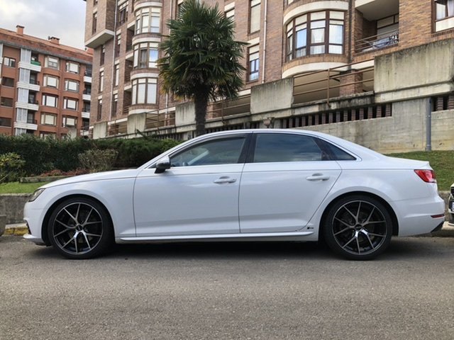

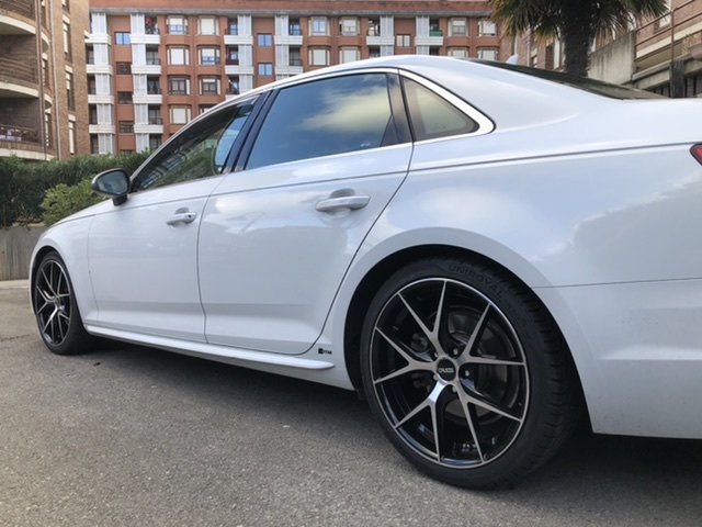

Antonio SG Publicado 19 de Enero del 2020 Autor Denunciar Publicado 19 de Enero del 2020 Puestas Responder
Antonio SG Publicado 19 de Enero del 2020 Autor Denunciar Publicado 19 de Enero del 2020 Todo sea que no vibren y pasen el examen mañana Responder
alagar27 Publicado 19 de Enero del 2020 Denunciar Publicado 19 de Enero del 2020 hace 1 hora, Antonio SG dijo: Puestas Muy bien Responder

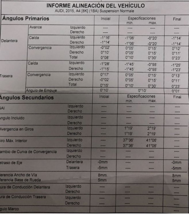

Antonio SG Publicado 20 de Enero del 2020 Autor Denunciar Publicado 20 de Enero del 2020 On 1/19/2020 at 4:05 PM, Antonio SG said: Todo sea que no vibren y pasen el examen mañana Pues ya terminando con el tema cambio de llantas esta hecho el paralelo y me dicen que esta todo bien, pongo los resultados por si alguien los entiende. tambien estaba rebajado de muelles con los eibach. Responder
