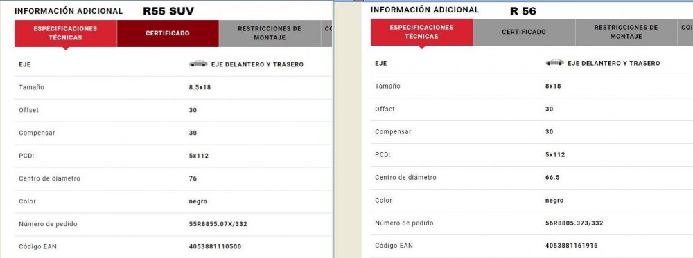

Antonio SG Publicado 27 de Noviembre del 2018 Autor Denunciar Publicado 27 de Noviembre del 2018 Ya tengo elegido el modelo ( las mismas de MacMahon que me molan mucho ), pero hay dos tipos que sirven para los dos tamanos de ruedas igualmente y para nuestro modelo de coche , Entonces entre estas dos llantas R56 Y R55 SUV que diferencia tendrian al ponerlas?, aparte de que las R55 SUV dicen que son mas dedicadas a SUV Responder

McMahon Publicado 27 de Noviembre del 2018 Denunciar Publicado 27 de Noviembre del 2018 hace 33 minutos, Antonio SG dijo: Ya tengo elegido el modelo ( las mismas de MacMahon que me molan mucho ), pero hay dos tipos que sirven para los dos tamanos de ruedas igualmente y para nuestro modelo de coche , Entonces entre estas dos llantas R56 Y R55 SUV que diferencia tendrian al ponerlas?, aparte de que las R55 SUV dicen que son mas dedicadas a SUV Las Suv salían para el S4 cuando las compre yo por eso opte por esas ahora no sé cómo estará la cosa porque cuando yo lo mire la web no se parecía en nada a la de ahora. Por lo que veo cambia solo una cosa el centro del diámetro, pero bueno es igual a mí me van bien. Por cierto, yo las pille en Norauto porque tenía una oferta de si comprarlas 4 neumáticos Michelin te descontaban 100€ en la siguiente compra y les pille primero los neumáticos y luego las llantas y se me quedo mirando con cara de mala leche el tío y yo descojonándome un poquito porque quería que hiciera la compra junta para no hacerme el descuento jejjeje hace 37 minutos, Ti7euF dijo: McMahon, tienes esa web para echarle un vistazo? Tiene muy buena pinta Si claro aqui la tienes: https://www.wheel-size.com/ hace 29 minutos, Ivmm2 dijo: Por sí sirve de ayuda otro más. LL 18" 245/40. Bilstein+ Eibach Pro Kit Esas llantas las quería yo en su día, pero me querían cobrar más que todo lo que le he realizado al coche así que las descarte por ese motivo. Y la altura muy buena como en el mío, pero cuidado que no se ve que haya bajado apenas como el mío eso me han comentado, pero no se no me aparecen algunos comentarios y mejor a ver si me voy a rebotar. Por cierto ¿tú lo bajaste en GT Performance no? Es que cuando pille los amortiguadores por eBay a ver si me los ponen en ese taller el que era de confianza mía ya no lo es. Responder
