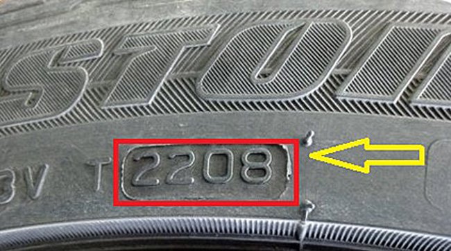

McMahon Publicado 30 de Noviembre del 2018 Denunciar Publicado 30 de Noviembre del 2018 (editado) hace 3 horas, Antonio SG dijo: si me poneis el porque mejor y si puedo ver alguno mas que lleve de 19" perfecto, estaria genial saber la opinión si habéis llevado o teneis de 19", yo no uso mucho el coche, algún viaje largo en verano, no hago conducción muy deportiva aunque me gusta pisarle de vez en cuando y no llevo personas mayores conmigo, es mas una duda estética como decía muy al principio y tampoco me gustaría destacar mucho en plan tunning, por eso me tiran mas las de 18" , el tema del consumo no me preocupa demasiado aunque también cuenta claro y más ahora con el tema del diesel y bueno vosotros diréis. deseando saber vuestra opinión. Compi yo me decante por las 18 para no perder confort y luego que los neumáticos salieran u pelín más baratos sino hubiera optado por las de 19. Pero si no utilizas mucho el coche no habrá mucho problema y puedes poner las 19. Eso si te recomiendo que cuando las cambies mires la fecha del neumático ya que son muy cucos y te pueden poner un neumático caducado y si gastas poco cuando llegues a la itv tendrás la sorpresa de que no la pases por la caducidad que en la última reforma incluyeron la caducidad del neumático. Saludos PD para quien no sepa donde está la caducidad en esta imagen lo pongo. Los 2 primeros números son la semana de fabricación y los otros 2 son el año. Editado 30 de Noviembre del 2018 por McMahon Responder
Pedrod100 Publicado 30 de Noviembre del 2018 Denunciar Publicado 30 de Noviembre del 2018 jod**, como los yogures... y a cuantos años caducan desde la fecha de fabricación??? Responder
McMahon Publicado 30 de Noviembre del 2018 Denunciar Publicado 30 de Noviembre del 2018 hace 31 minutos, Pedrod100 dijo: jod**, como los yogures... y a cuantos años caducan desde la fecha de fabricación??? 5 años si no recuerdo mal. Responder
Pedrod100 Publicado 30 de Noviembre del 2018 Denunciar Publicado 30 de Noviembre del 2018 (editado) ahhhh, fale. en 5 años muchos ya han desechado el coche... P.d. ande andara la camara? Editado 30 de Noviembre del 2018 por Pedrod100 Responder

Raulpeba Publicado 1 de Diciembre del 2018 Denunciar Publicado 1 de Diciembre del 2018 Yo llevo llanta 19 y quedan genial y antes en otro coche tenía 17 con perfil bajo y si eran incómodos en temas de baches pero todo depende de la suspensión también. Ahora con 19 y perfil bajo la suspensión de serie es comodisima y no notas demasiado los baches aunque claro está con perfil más alto más cómodo será. Por cierto olvidaros de si tienen fecha de caducidad, los neumáticos recomiendan cambiarlos como mucho a los diez años pero si tienes los neumáticos con 6 años por ejemplo si el el neumático esta en buenas condiciones sin grietas etc en la itv no te van a decir nada por lo menos ahora mismo lo de que caduquen a los 5 años es falso y no te van a poner pegas, pero claro está cuanto más recientes sean al comprarlos mejor. Responder
