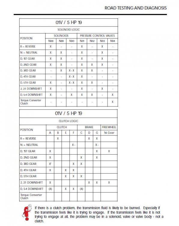

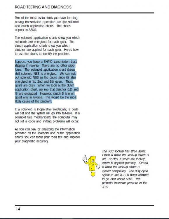

At_marti Publicado 27 de Noviembre del 2018 Autor Denunciar Publicado 27 de Noviembre del 2018 Curiosamente buscando el kit de juntas para las válvulas he encontrado esta información. (FOTOS) Como podéis ver en el texto pone que si patina la marcha atrás puede ser causado por el embrague B, que solo esta trabajando con la marcha atrás. Mirando las tablas, se puede confirmar que este embrague solo trabaja para la marcha atrás, pero no hay ningún solenoide que trabaje SOLO con la marcha atrás. Con eso se me plantean dos cuestiones, que solenoide actúa sobre ese embrague si no hay ninguno que trabaje solo con la marcha atrás?? se me escapa algo creo... Y la otra es que si no hay ningún solenoide que sea exclusivo para la marcha atrás, y no falla ninguna otra marcha de las que comparte solenoide... puedo descartar casi 100% las válvulas .. no? Gracias y saludos. Responder

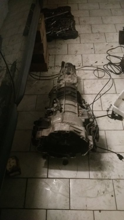

At_marti Publicado 18 de Diciembre del 2018 Autor Denunciar Publicado 18 de Diciembre del 2018 Por fin despues de muchas horas, ya tengo la caja fuera. De como desmontarla no voy ha hacer bricoen si, ya que el unico "secreto" es abrirte camino dsmontando todo lo que moleste. En mi caso por sitio no podia sacar entero el motor con la caja, por lo que solte la cuna y con todo el frontal desmontado fui moviendo el motor con una grua de motores , para ir abriendo espacios por donde meter las herramientas tanto para desmontar lo que moleste y a los propios tornillos de la caja: La caja lleva si no recuerdo mal ,4 tornillos arriba pasantes en la caja y riscados al motor. Dos pasantes por el motor de arranque y roscados a la caja (lado izquierdo mirando el coche de frente) , uno a la derecha pasante con tuerca y tres de allen en la parte de abajo roscados a la caja. En cuando me lie con la caja ya subire mas info, junto con muchos archivos y despieces , entre ellos el manual de taller de estas cajas que he ido recopilando. Responder
