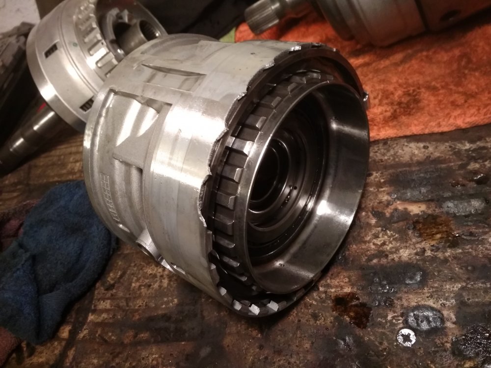

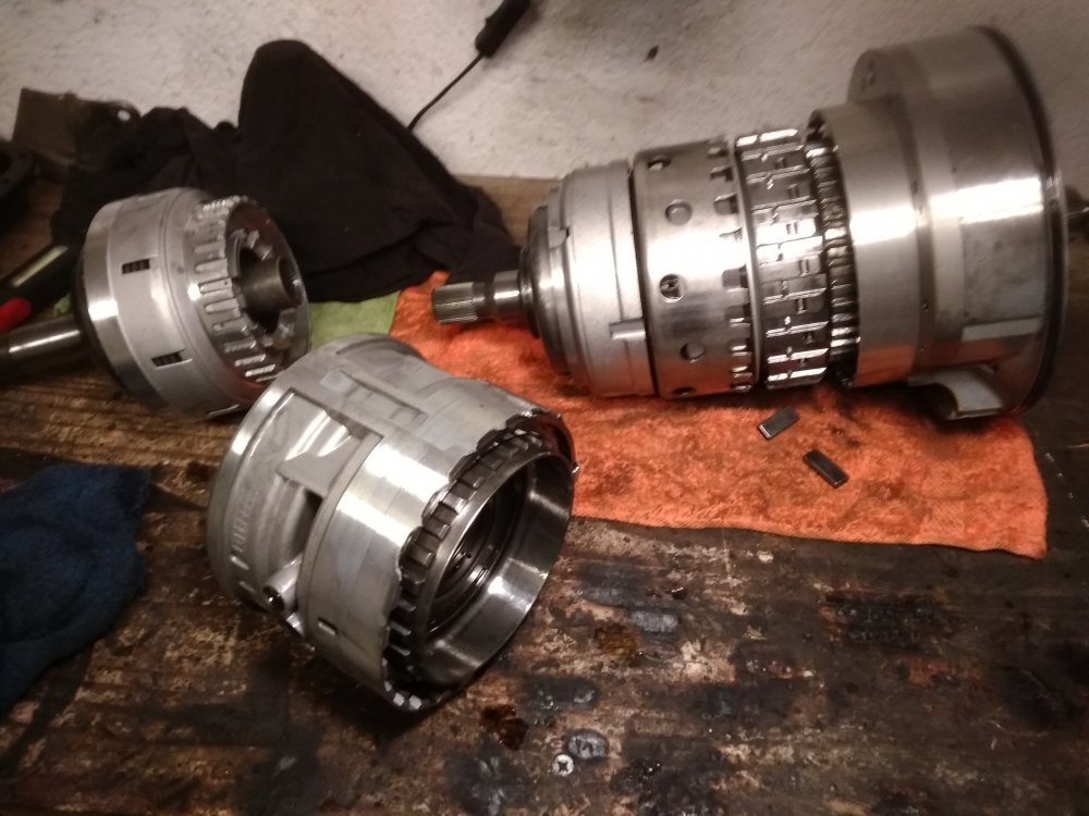

At_marti Publicado 20 de Diciembre del 2018 Autor Denunciar Publicado 20 de Diciembre del 2018 Aqui tenemos al culpable.. Responder
rech Publicado 21 de Enero del 2020 Denunciar Publicado 21 de Enero del 2020 Hola At_marti Este tema me interesa, y mucho. Tengo un S6 de 2013 que compré en Alemania, y con el que vengo teniendo este problema desde hace un mes aproximadamente. El ATF se le cambió en un servicio oficial hace 30,000kms, por lo que todavía le quedan otros tantos. Hacia adelante todo va bien, salvo algún "salto" ocasional cuando estoy en caravana pisando y soltando freno. No se si esto será normal. Pero marcha atrás, creo que una sola persona podría parar el coche sin hacer mucha fuerza. Además, no sube de vueltas por mucho que pise pedal. Observo lo que parecen unas roturas por el borde de la pieza. ¿Sabes como se llama esa pieza? Saludos, Responder

Luis Carlos Arce Cagigas Publicado 5 de Julio del 2021 Denunciar Publicado 5 de Julio del 2021 En 20/12/2018 a las 21:42, At_marti dijo: Aqui tenemos al culpable.. Enhora buena por el currazo, es una averia quizar pos el mal trado dado????. que se desgasten los discos ...Bueno....pero partir asi una campana de embrague, quizas fallo de fabricación??? Hace muchos años me ocurrio a mi Audi 200 Turbo TRESSER del 86, alla pos los 90 ya venia patinandoles las velocidades sobre todo en directa cuando entraba el 6º injector en la mariposa ya que era un 5 cilindros, cuando le arreabas el zapatazo en el acelerador, era una gozada como aceleraba, le compre manipulado y potenciado y claro.....ocurre!!! (3ª solo tenia 1º 2º D 3 velocidades y un buen dia al cogerlo, era igual que pusiera la palanca en cualquier velocidad o punto muerto tiraba palante como un cosaco, dejo de patinar como aceleraba er bichu........ya no habia resbalamientos algo normales. ( los discos de la directa por desgaste se salieron de su alojamisntos y bloquearon la marcha, la dejaron fija) ponia en la R o neutral tiraban para delante siempre..... por falta de medios un taller de un conocido me la quito y me la entrego y en una alfombra vieja en mi garaje la fuy desmantelando y colocando inversamente para su porterior montaje, no habia visto nada igual, solo cambios mecánicos normalitos. Gracias al "amigo" del almacen de Audi, me hizo un grandisimos favor, me dio copia de las fichas de cambio y su despiece con las referencias y regulaciones y me atrevi con ello ( la caja de valvuas solo limpiarla, solo verla me entro panico, no tenian ningu cable electrico, solo funcionaban por presión calibrada hidraulica, tenia 4 Embragues pilotados por unos pulmones hidraulicos pilotados por valvulas.....pero la palanca tiene un cable de acero que mete y saca una valvula lineal mecánica que cuando la palanca esta en N, P. la presión se va al carter del cambio pero cuando metes la R deja pasar presión al pulmon del embrague (R) pero en 1º 2º y D directa funcionan según las revoluciones del motor y su carga y va cambiando...... realmente una obra de arte, ahora las hay con 8 o 9 velocidades con toma constante pilotadas electricamente, etc. la ordiga una birqueria de ingenieria !!!!! Responder
