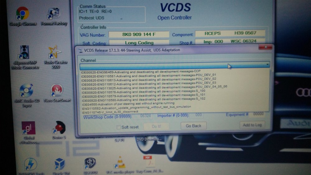

romariejo Publicado 8 de Diciembre del 2018 Autor Denunciar Publicado 8 de Diciembre del 2018 La semana que viene lo va ha probar el jefe de taller de audi, a ver que dice. Me he metido con el vagcom en el módulo 44 de la dirección asistida, para ver si se puede ajustar la dureza de la dirección, me salen varias opciones pero no veo ninguna para ajustar la dureza. Adjunto foto por si alguien sabe qué opción habría que coger. Saludos. Responder
