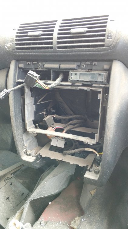

Fraixo Publicado 1 de Diciembre del 2018 Autor Denunciar Publicado 1 de Diciembre del 2018 Lo del actualizar la getaway lo hice una Touran al poner una rcd510 pero en estos A3 hace falta? Con la del A6 la altura no hay que tocarla? Solo laterales.. Encontré en un desguace esto.. y me la llevé por 20€ entera y por 10 + el climatizador de esa consola ( la que va abajo) así no la tengo que manipular.. Responder
