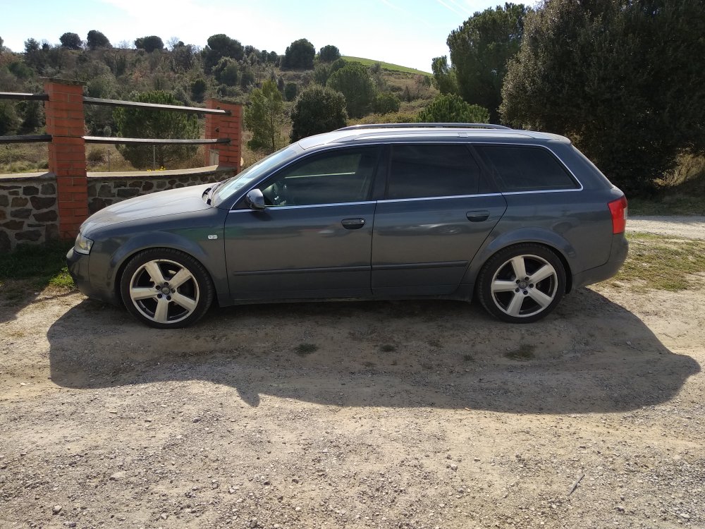

Rolis Publicado 8 de Marzo del 2019 Autor Denunciar Compartir Publicado 8 de Marzo del 2019 Hola buenas! pues ya tengo la suspension montada!! a quedado genial! mas bajo,mas bonito y me ncanta la conduccion! al final la combinacion a sido muelles eibach + koni regulable va genial, no te destrozas los riñones en los vadenes... Muchas gracias a merchi por la pagina recomendada,trato serio,muy profesional...voy a intentar subir una foto gracias a todos!! Responder Enlace al comentario Compartir en otros sitios web More sharing options...
