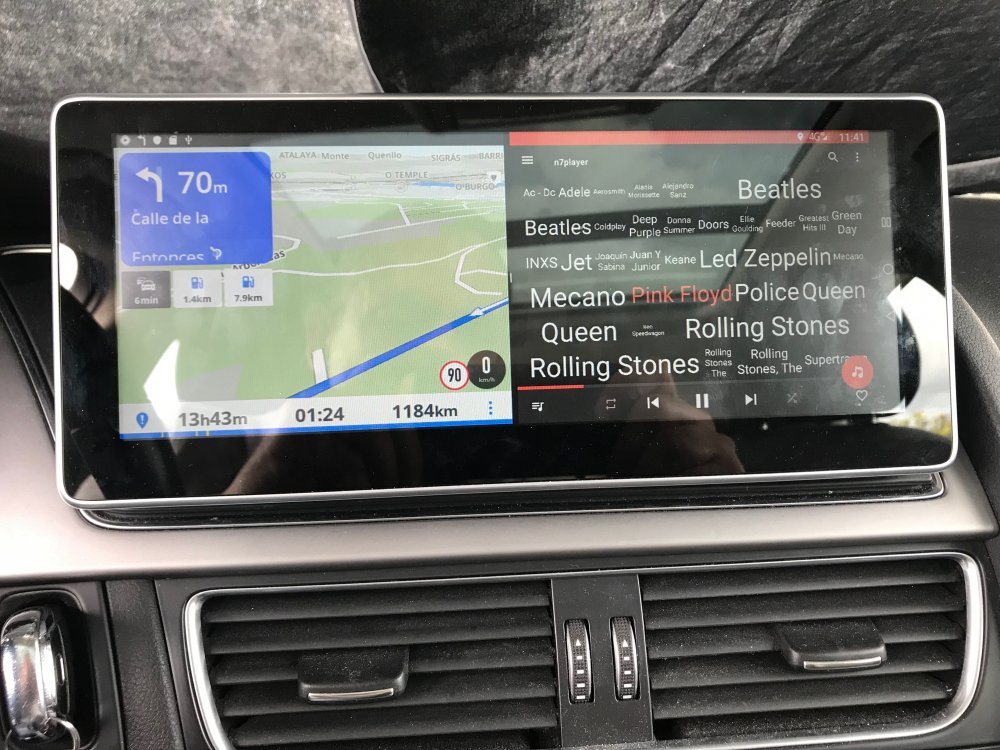

chuzzxx Publicado 3 de Septiembre del 2019 Autor Denunciar Publicado 3 de Septiembre del 2019 Hola, pues que quieres que te diga,en mi opinión todo bueno, sobresale muy poco por arriba, la pantalla tanto lleves solo navegador solamente como pantalla dividida es una gozada,se ve todo de un golpe y para nada parece exagerada....al principio se te hace un poco extraño verla ahi hasta que te acostumbras,puedo decirte que unos cuantos que se han subido me han preguntado si era original,en cuanto te haces a ella te aseguro que no querras un tamaño mas pequeño,no es tan grande como parece una vez puesta.En cuanto al funcionamiento está bastante afinada ya, yo no tengo reinicios, mejora bastante el sonido al poner un programa con ecualización,va fluida y rapida, me descarga las actualizaciones de sygic por ejemplo como un tiro y navegando muy buena velocidad,cuando estas parado viendo un video de youtube por ejemplo,eso es un cine con el sonido que saca. El truco es actualizar bien,despues de cada una gorda volver a fábrica,tener al dia apps de google y programar un limpiador,yo tengo ccleaner para que se pase cada semana por ejemplo.La placa base la he estado viendo cuando hubo que abrir el cacharro por el lector de tarjetas,(fallo mío) y no es ninguna maravilla, no te voy a engañar,pero a dia de hoy creo que no vas a encontrar nada tan optimizado para este coche y que vaya tan bien con todos los mandos,eso me parece a mi.Con hw 3.0 se pone operativo en cinco segundos parece ser,no esta mal eeehh???? Habrá quien diga que le parece un pegote ahi puesto,respeto todas las opiniones,aunque si tuviese que volver a comprar uno no lo dudaría,10.25. Responder

chuzzxx Publicado 3 de Septiembre del 2019 Autor Denunciar Publicado 3 de Septiembre del 2019 hace 25 minutos, sulley dijo: Buenas, después de tirarme ayer medio día leyendo y viendo fotos, ¿que me puedes decir del cacharro? ¿se ve muy grande en directo? sale mucho por arriba? qué tal funciona? hace 1 minuto, sulley dijo: Muchas gracias!!!! es cierto que le da una imagen diferente al coche y la verdad es que el poder llevar la pantalla partida con navegador y música por ejemplo está curioso. Ahora toca ir ahorrando porque entre unas cosas y otras se va un pico. pues Farn te podrá decir tambien su parecer,lo ha visto en directo y ha estado mirando bastante de este tema,se que le ha gustado como queda. Con lo que vayas a hacer echa una mirada en la pagina de Kim porque me parece haber leido que van a sacar un nuevo modelo con el puerto de usb ya incorporado,que no te pase como a mi que por dos meses no he pillado hw 3.0 Responder

Farn68 Publicado 3 de Septiembre del 2019 Denunciar Publicado 3 de Septiembre del 2019 Hola @sulley Me paso por aquí con permiso del compañero @chuzzxx para decirte que, efectivamente, la pantalla del Rsnav en 10.25" queda de lujo!! Y ahora te doy mi opinión: - Estéticamente impacta la primera vez que la ves. Es grande, pero no exagerada. Bastan unos minutos para acostumbrarte y asimilarla en ese lugar como si siempre hubiese estado allí... -Tecnicamente va a ser difícil encontrar algo a su altura a nivel de procesador, memoria RAM y calidad de panel de imagen....Si bien es cierto que hay muchos productos parecidos en el mercado, ninguno como èste....eso seguro! Conclusión final: Yo no lo he puesto por su elevado precio, pero ya te digo que ganas de montarlo no me faltan!!! Espero haberte ayudado un poco... Responder
chuzzxx Publicado 3 de Septiembre del 2019 Autor Denunciar Publicado 3 de Septiembre del 2019 (editado) hace 2 horas, EAC10 dijo: Hola chuzzxx tengo una duda respecto de esas pantallas según he visto en algunos videos de youtube algunas pantallas muestran el menu original del coche a pantalla completa y otras media pantalla cual es tu caso, y porque unas lo muestran de una manera y otras de otra Pues aqui me pillas compañero,pero que tengo idea de que es a pantalla completa,la imagen de arriba,hablando siempre de radio,emisoras,lo que si es seguro es que si pones el navegador OEM no se ve a pantalla completa,mismo tamaño mas o menos,creo que igual que en la vieja pantalla,pero que mañana te lo confirmo cuando coja el coche. Se muestran imagenes del tamaño de la resolucion de la pantalla original que viene instalada en el coche, aqui manda el mmi cuando hablamos de interfaces OEM y el rsnav en este caso esta a lo que diga el canbus en cuanto a resolución,es por eso. "no sabe" que resolucion está mostrando. Editado 3 de Septiembre del 2019 por chuzzxx Responder
