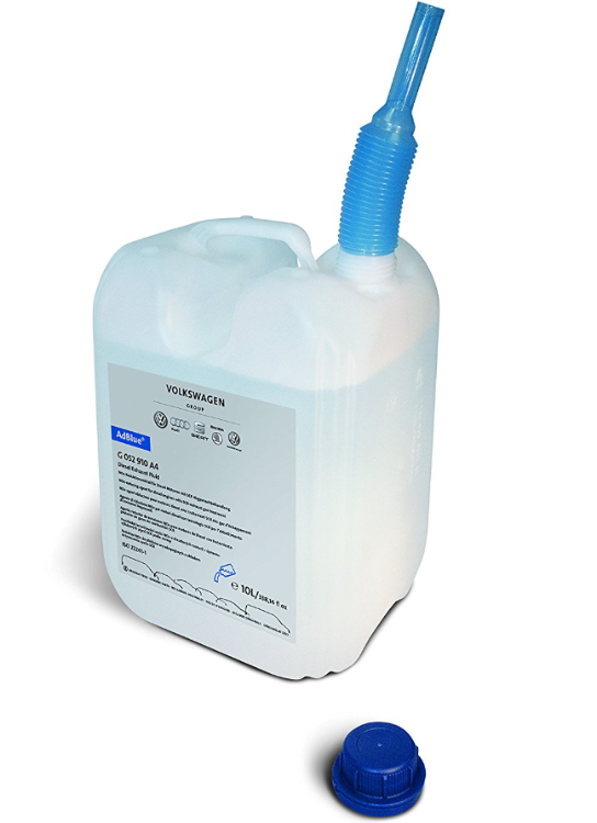

joseluis__79 Publicado 31 de Marzo del 2023 Denunciar Publicado 31 de Marzo del 2023 (editado) Yo solo puedo decir que echaba addblue de garrafa de 10l hasta que un día eché de manguera de gasolinera, tras un chequeo con el obd eleven me daba un fallo de sensor de adblue, pero el cuadro no decía nada. Posteriormente volví a rellenar de garrafa cerrada (más caro eso si) y ya nunca más tuve error, desde entonces cuando sale la conversación a todo el munfo le recomiendo comprar garrafa de marca reconocida. (A parte le añado tunap 988) Editado 31 de Marzo del 2023 por joseluis__79 Responder
isma_B8 Publicado 31 de Marzo del 2023 Denunciar Publicado 31 de Marzo del 2023 hace 2 horas, joseluis__79 dijo: Yo solo puedo decir que echaba addblue de garrafa de 10l hasta que un día eché de manguera de gasolinera, tras un chequeo con el obd eleven me daba un fallo de sensor de adblue, pero el cuadro no decía nada. Posteriormente volví a rellenar de garrafa cerrada (más caro eso si) y ya nunca más tuve error, desde entonces cuando sale la conversación a todo el munfo le recomiendo comprar garrafa de marca reconocida. (A parte le añado tunap 988) Buenas, Creo que a partir de ahora es lo que voy hacer, comprar garrafa original (muchísimo mas caro, eso si). En este ultimo repostaje, eche tambien un aditivo llamado ADMAX de xenum. Salu2! Responder

isma_B8 Publicado 11 de Abril del 2023 Denunciar Publicado 11 de Abril del 2023 hace 2 horas, Bossweb dijo: jod** macho, pues vaya faena! ... yo pensaba que ya estaría solucionado, pero está claro que ahí hay algo que no funciona bien. Como ya te dije, en mi caso, siempre he utilizado las garrafas de 10L de AdBlue originales del grupo VW y no he tenido problemas , pero que no quiere decir que hacerlo en gasolineras, sea negativo. Lo que creo que si es bastante mejor, sencillo y rapido, es hacerlo via garrafa + canula. Porque ya he oido muchos casos que repostar AdBlue en las gasolinera es una jodida odisea Justo esa es la garrafa que tengo comprada. Menos mal que con el OBD leven lo estoy pudiendo capear, si no esta semana santa me hubiera quedado sin coche, ya que he realizado mas de 1000 km estas vacaciones. Os actualizo en cuanto tenga noticias de los avances. Saludos. Responder

Bossweb Publicado 11 de Abril del 2023 Denunciar Publicado 11 de Abril del 2023 hace 4 horas, isma_B8 dijo: Justo esa es la garrafa que tengo comprada. Menos mal que con el OBD leven lo estoy pudiendo capear, si no esta semana santa me hubiera quedado sin coche, ya que he realizado mas de 1000 km estas vacaciones. Os actualizo en cuanto tenga noticias de los avances. Saludos. A ver si tienes suerte y cuando te lo vacíen por completo y le metas el original, se soluciona el asunto Pues si, el OBDEleven / VAGCOM te pueden sacar de un problema gordo en un momento puntual Responder
apareja26 Publicado 11 de Abril del 2023 Denunciar Publicado 11 de Abril del 2023 Buenas. A mi me pasó lo mismo, aviso de 1000km. Siempre le había echado en repsol y ese día, por falta de tiempo fui a una cepsa mas cercana y menuda odisea, el chaval no atinaba o el surtidor no estaba fino; eche 3 litros y corté Se me quitó la avería viajando y no me ha vuelto a salir. Deciros que los reportajes que he hecho en repsol, han sido muy finos, constantes y pienso que sin pillar aire, por lo que tengo claro que solamente voy a echar adblue en estas gasolineras. Probaré en una de estas, comprar garrafa original; por cierto, ¿donde soléis comprarlas? Responder
