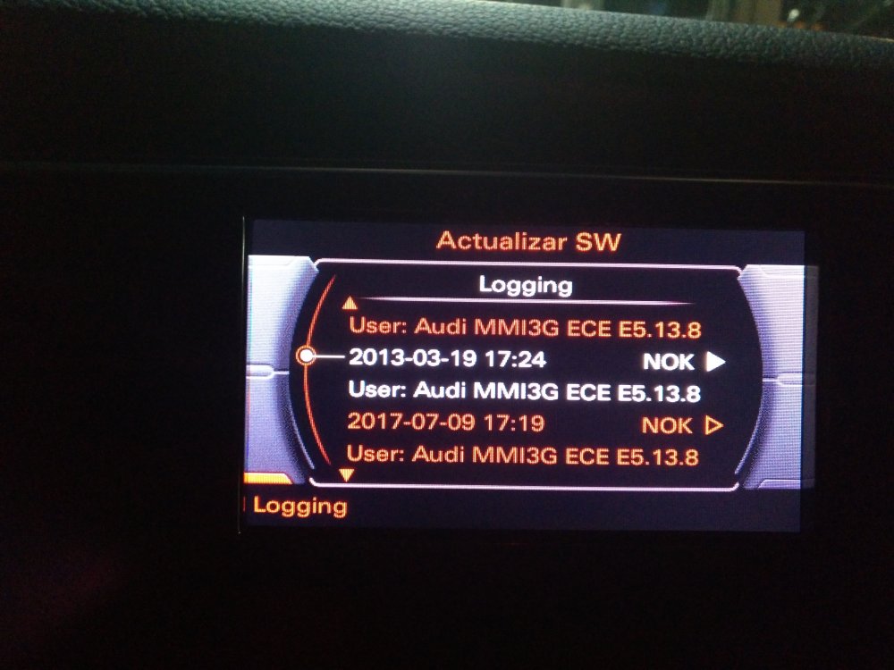

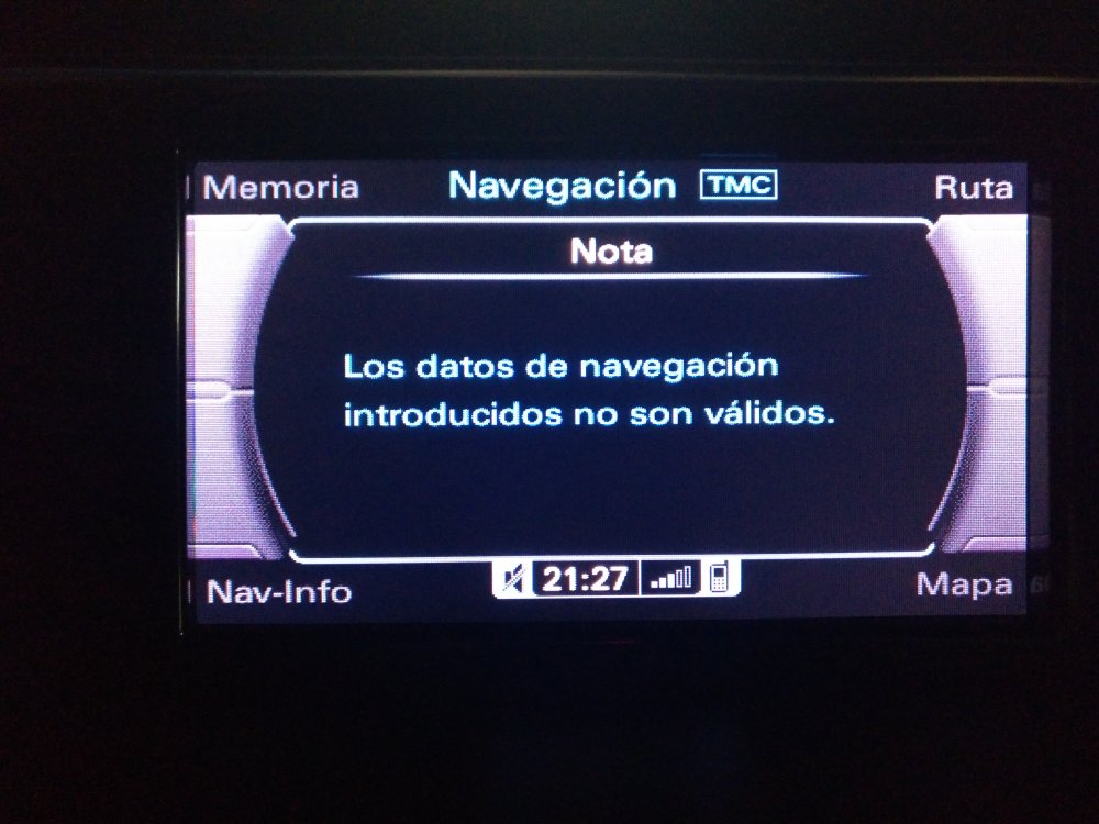

amgtyper Publicado 2 de Diciembre del 2018 Autor Denunciar Publicado 2 de Diciembre del 2018 Por favor necesito ayuda. Ahora no me funcionan ni los mapas 2012 originales. he sacado el modulo mmi, he limpiado la lente, lo lee pero pone datos de navegación no validos. Parece como que los mapas originales se hubiesen desactivado, alguna idea? Responder
amgtyper Publicado 2 de Diciembre del 2018 Autor Denunciar Publicado 2 de Diciembre del 2018 Adjunto fotos Responder

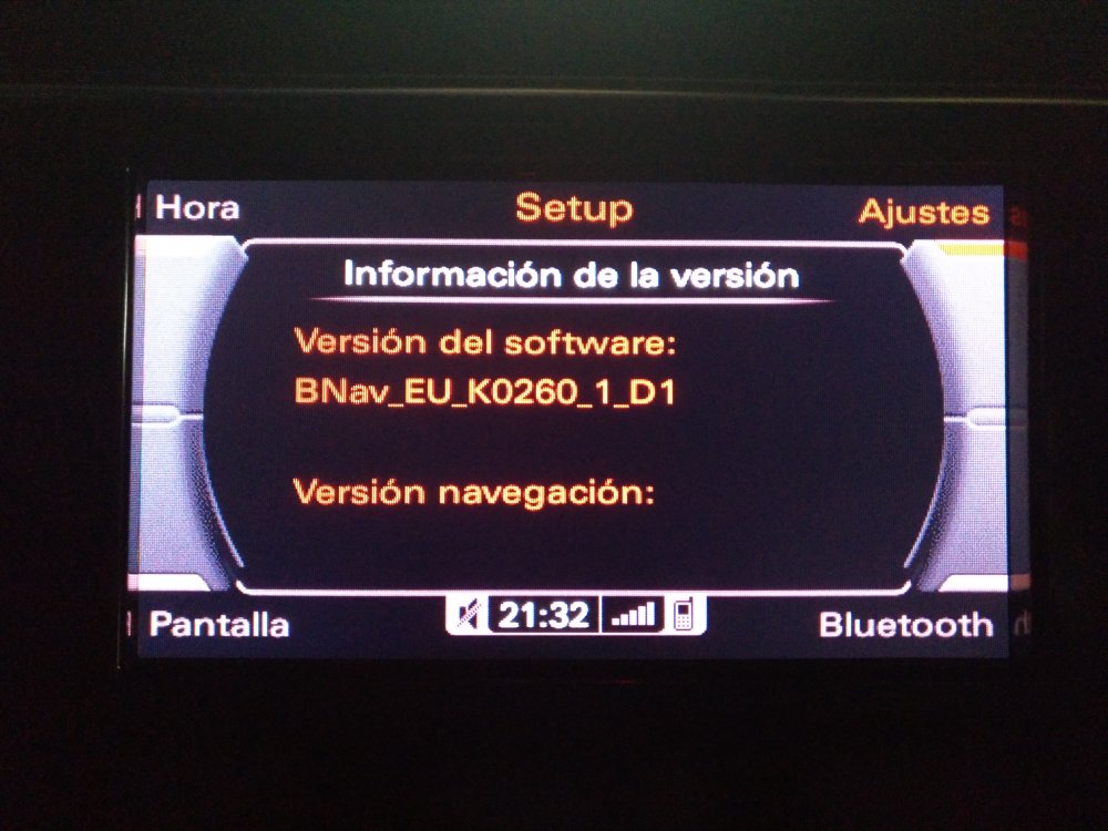

amgtyper Publicado 5 de Diciembre del 2018 Autor Denunciar Publicado 5 de Diciembre del 2018 el problema estuvo en la version del k0260 que instalé que estaba corrupto. hacia que el mmi no detectara mapas ni originales ni actualizaciones. Tras instalar nueva version del k0260 y actualizar practicamente todos los archivos (imaginad como estaba la primera versión), desinstale los mapas antiguos desde el green menu y al iniciar nuevamente detecto los mapas originales, incluso desde sd que los había pasado del dvd a sd para evitar un posible error en el mecanismo del dvd. He podido ya instalar los mapas 2018 y estan funcionando a la perfección. muchas gracias por la ayuda y disculpad el error de novato Responder
