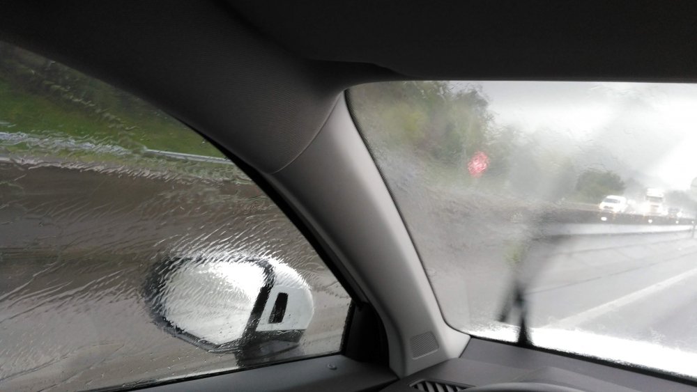

En los días de lluvia, todo el agua del los limpiaparabrisas recorre las ventanas laterales del piloto y del copiloto impidiendo la visibilidad por los espejos retrovisores.
"PRODUCTO" de Audi me dice que el diseño técnico del coche es perfecto y que no hay ningún problema, que puedo ver los retrovisores (yo lo que quiero es ver el espejo que está en el retrovisor y poder verlo sin estar codificado). Tengo vídeo y fotos en conducción donde  puedo demostrar que el problema es grave, para el que conduce y para el resto de los conductores (vivo en una zona de lluvias). ¿Alguien más tiene este problema o es un defecto de mi Audi Q2?. 2130537115_IMG_20180906_132548(1).jpg.cb69b28077ceaff98f5df6df9d190c58.jpg

Limpia los cristales con stoner invisible glass o con algun producto de limpieza de cristales y despues le das con rain-x y veras cono no tienes ese efecto tan desagradable.
Yo antes limpiaba con limpiacristales normal y le daba el rain-x, pero era como dar cera pulir cera. Para que quede bien el cristal hay que dedicarle algo de tiempo.
Ahora limpio con stoner y aunque el resultado no es el mismo, funciona bastante bien y las gotas de lluvia resbalan que da gusto.
La verdad es que creo que es un error de diseño ciertamente.
En la mayoria de los coches, o al menos en el mio. Si bien no todo el agua, la mayoria se va subiendo sobre el marco de la puerta y el retrovisor lo puedo ver perfectamente.
