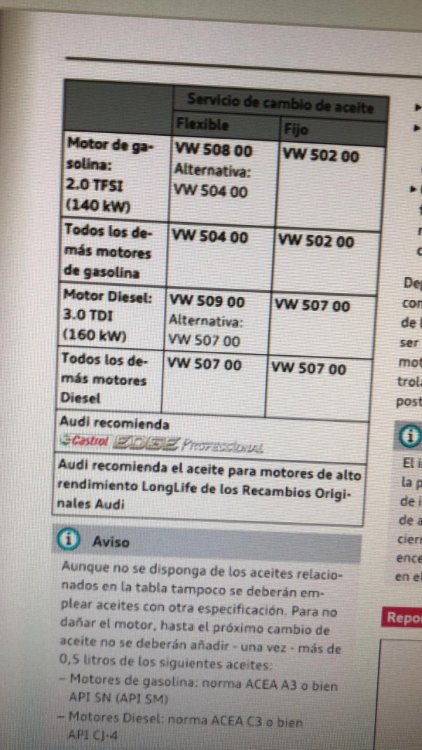

sesmero Publicado 3 de Diciembre del 2018 Autor Denunciar Publicado 3 de Diciembre del 2018 En 30/11/2018 a las 14:04, renato78 dijo: 0w 20 para el 218cv perdón por no especificar es para el 272 me parece rarísimo 0w20, donde lo has visto? en el manual solo pone esto Responder
alagar27 Publicado 3 de Diciembre del 2018 Denunciar Publicado 3 de Diciembre del 2018 hace 2 horas, sesmero dijo: perdón por no especificar es para el 272 me parece rarísimo 0w20, donde lo has visto? en el manual solo pone esto entonces es la 509 00 o 507 00 a ser posible longlife Responder

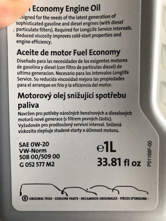

renato78 Publicado 3 de Diciembre del 2018 Denunciar Publicado 3 de Diciembre del 2018 El vw 509 es 0w 20 ese es el que echan en la revisión en audi Responder
renato78 Publicado 3 de Diciembre del 2018 Denunciar Publicado 3 de Diciembre del 2018 Hay lo tienes Responder
sesmero Publicado 4 de Diciembre del 2018 Autor Denunciar Publicado 4 de Diciembre del 2018 pero es que el mio es 200kw Responder
alagar27 Publicado 4 de Diciembre del 2018 Denunciar Publicado 4 de Diciembre del 2018 hace 12 minutos, sesmero dijo: pero es que el mio es 200kw pues si ese es para 160kw y el tuyo es 200kw sera el otro tipo de aceite o sea el que pone para el resto de motores diesel o sea uno que sea de normativa 507 00 Responder

herodes Publicado 5 de Diciembre del 2018 Denunciar Publicado 5 de Diciembre del 2018 hace 7 horas, sesmero dijo: nadie mas tiene el mismo motor que yo? Mi amigo lleva el mismo motor que tú y el aceite es el 5W-30, es decir, el que cumple la norma 507. Responder
alagar27 Publicado 5 de Diciembre del 2018 Denunciar Publicado 5 de Diciembre del 2018 hace 4 minutos, herodes dijo: Mi amigo lleva el mismo motor que tú y el aceite es el 5W-30, es decir, el que cumple la norma 507. Gracias por la info y confirmarlo aunque ya le dije lo mismo yo Responder
