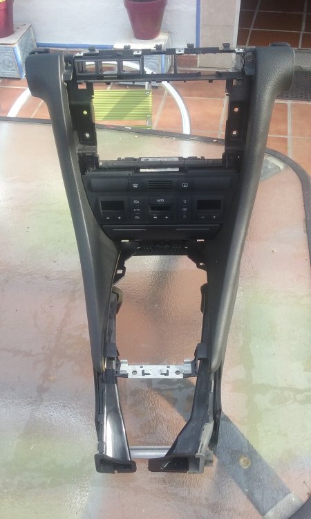

RomuloTDI Publicado 5 de Diciembre del 2018 Denunciar Publicado 5 de Diciembre del 2018 Tines que hacer la conversion a 2DIN, para ello busca en desguace el mueble 2DIN con climatizador (el de 1DIN no te vale) y cenicero (yo compre todo en desguace por 70 euros, y despues compra la radio 2DIN que mas te guste (las hay con 4GB de RAM y 32GB de ROM que ya son pepinos majos). s2. Responder
RomuloTDI Publicado 5 de Diciembre del 2018 Denunciar Publicado 5 de Diciembre del 2018 Mira, esto es lo que necesitas: Responder
