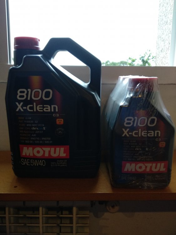

RomuloTDI Publicado 16 de Diciembre del 2018 Denunciar Publicado 16 de Diciembre del 2018 Ese es el que llevaba yo antes en el 1.9Tdi, ahora me pase al Motul 5-40 sintentico 100% Responder
juanitoa6 Publicado 16 de Diciembre del 2018 Autor Denunciar Publicado 16 de Diciembre del 2018 (editado) Este fue el que le puse marca la pava para enjuagar y escuchad eh se escuchaba bastante bien el motor incluso diria yo que mejor que con el castrol 5w30!! Edit: Me planteo pasarme al motul 5w40 tambien en el siguiente cambio imagino que lógicamente cumplira on la 505 que solicita el fabricante. Editado 16 de Diciembre del 2018 por juanitoa6 Responder
RomuloTDI Publicado 16 de Diciembre del 2018 Denunciar Publicado 16 de Diciembre del 2018 Exacto, cumple la normativa Vag Responder
