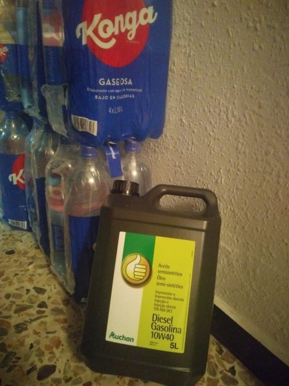

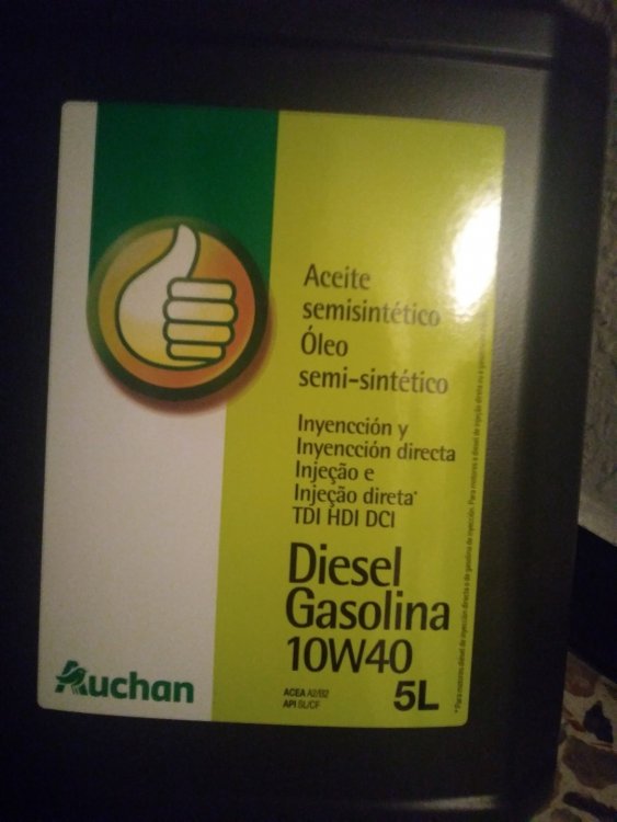

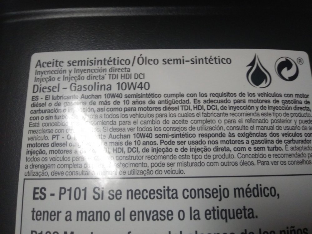

juanitoa6 Publicado 6 de Marzo del 2019 Autor Denunciar Publicado 6 de Marzo del 2019 ¿Os gusta el Aceite que le tengo preparado para el cambio?? Me ha costado 13,75 Euros. Responder
RomuloTDI Publicado 6 de Marzo del 2019 Denunciar Publicado 6 de Marzo del 2019 Pues aunque no lo creas ese tipo de aceites es el mismo que nos venden despues al doble con un nombre de una primera marca. s2. Responder

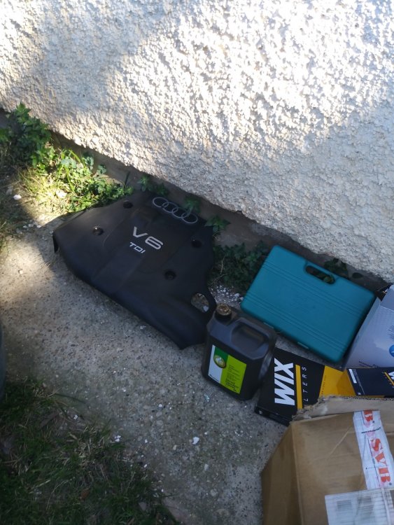

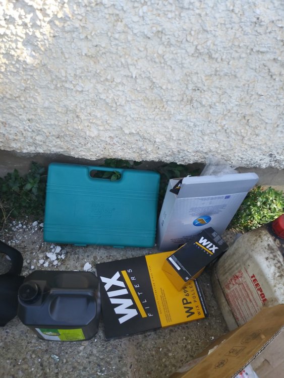

juanitoa6 Publicado 9 de Marzo del 2019 Autor Denunciar Publicado 9 de Marzo del 2019 Acabo de venir de los repuestos con esta vez si, sin broma: aceite nuevo castrol 10w40, filtro aceite, filtro gasoil, limpia inyectores placebo, filtro aire y filtro habitaculo. Mañana le hago el mantenimiento standard y ya el proximo toque será la distribución con su bomba y termostato y si me dais alguana indicacion secreta mas tambien lo tendré en cuenta. Mañan os mando fotillo del aceite con 15.000 km en principio era Longlife pero está ya basatante quemado, sera por ir a velocidades indecentes durante demasiado tiempo LOL Responder

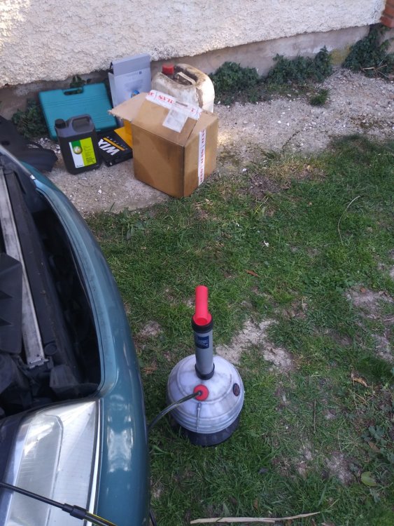

juanitoa6 Publicado 10 de Marzo del 2019 Autor Denunciar Publicado 10 de Marzo del 2019 (editado) Os detallo vengo de hacerle el mantenimiento al coche.... lo he pasado fatal, ya que estos trabajos los hago en una casilla de campo aislada que es casi imposible acceder ni con grua ni similar.... Total que mientras se vacia el aceite (Esta vez he decidido hacerselo por la varilla del aceite ya que llevaba varios por el tornillo del carter y no tenia muchas ganas de quitar cubrecarter etc...) La proxima le toca por abajo. Total que mientras se va vaciando el aceite, voy cambiando filtros, habitaculo, aire, aceite lo voy preparando etc... Hago el del gasoil pero me confio y no le pongo los antiretorno o las pinzas. Relleno con un poco de gasoil (No mucho) el nuevo filtro... pongo de nuevo las abracaderas lo de siempre. Echo el aceite nuevo, pongo el contacto un par de veces para que se cebe, PLAS arranco y perfecto, pasan 15 segundos y PLAS. se apaga. Sudores frios. Sudores frios. Sudores frios. Le tiro un poco al arranque, no arranca ni de chamba. Decido calmarme y pensar un poco, pienso en quitar los tubos y rellenar con gasoil todo hasta las trancas, incluido el filtro. Procedo asi, le tiro de nuevo al coche un poco y nada, a todo esto la bateria ZAS. Al carrer.... Bueno por h o por b he logrado un socio con una batería y mientras venia he hecho con calma el cebado, ayudándome de una perilla para chupar bien el gasoil y bueno lo he arrancado, pero que mal rato!!!!!!!!!!!!! El coche ahora en el garaje y he andado unos 70 km para recargar la bateria, parece que todo controlado!! Os pongo algunas fotos xDD Editado 10 de Marzo del 2019 por juanitoa6 Responder
RomuloTDI Publicado 10 de Marzo del 2019 Denunciar Publicado 10 de Marzo del 2019 Yo por cosas como esas prefiero llevarselo a mi mecanico y que el se pelle con el coche, le llevo las piezas y yo mientras tanto me voy a tomar un cafecito, que total, por lo que me va a cobrar no me compensa ni mancharme las manos. Tranquilo, que yo creo que aqui el que mas y el que menos la hemos liado parda tambien alguna vez. s2. Responder
juanitoa6 Publicado 10 de Marzo del 2019 Autor Denunciar Publicado 10 de Marzo del 2019 Buenas Romulo, tienes toda toda toda la razon, no compensa para nada a día de hoy hacer uno los mantenimientos de este tipo, pero en mi caso siempre desde los 13-14 años me ha gustado la mecánica, desmontaba todas mis motos y antes mi antiguo seat 1.9TDI!!! Y normalmente me gusta echar el domingo con estas cosas pero jod** el susto no me ha hecho ni P gracia jajajaja Saludos y ya os cuento. Responder
RomuloTDI Publicado 10 de Marzo del 2019 Denunciar Publicado 10 de Marzo del 2019 (editado) Si, si eso te entiendo, tambien a mi me gusta mancharme las manos de vez en cuando y me lo paso muy bien y me entretengo la tarde, pero de un tiempo a esta parte ya me da mucha pereza y antes de que me ocurra algo como a ti pues prefiero llevarlo al mecanico, aunque esta ultima del Ibiza se lo hice yo (cambio de amortiguadores) y me lo pase en grande, sobre todo por que estrene con el maquinaria nueva (la llave de impacto) y me lo pase genial, pero cuando es tema de cambio de filtros (sobre todo el de gasoil) y acete se lo llevo a mi mecanico qu eme va a cobrar una hora de mano de obra que son 20 o 30 euros y no me complico (me hago mayor y algo vaguete, si lo se ). s2. Editado 10 de Marzo del 2019 por RomuloTDI Responder
