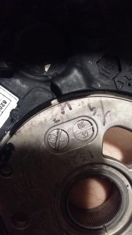

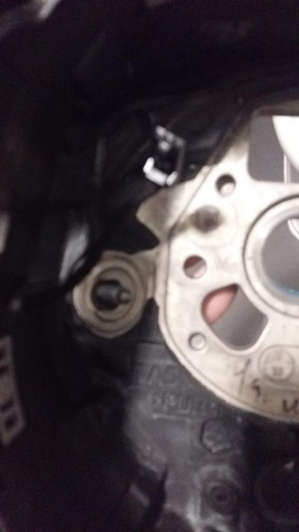

1-con el vehiculo arrancado giramos el volante unos 180 grados a un lado,quitamos una tapa trasera que cubre el tornillo y con una llave  torx aflojamos el tornillo hasta que salga,misma operacion hacia el otro lado y aflojamos el otro,estos nos dejaran el airbag suelto
2-paramos el vehiculo y para mas seguridad sacamos la llave para soltar el airbag sin que salte la luz de aviso( si no lo hacemos despues tendremos que recurrir al vagcom para apagar la luz)
3-tiramos con suavidad del airbag y desenchufamos primero el conector que va a la piña,despues tiramos de un arco que rodea el volante que asegura el airbag y tapa los cables de las botoneras
4-con suavidad tiramos de las botoneras del volante hacia el centro del volante,salen sin problema,vamos desenganchando el cable que esta cojido al volante y terminaremos llevandonos la pieza del airbag junto a las botoneras y dejaremos el volante para poder aflojar y sacar
5-con una llave especial grupo vag,se puede comprar sin problema(ya pasare enlace),aflojamos el volante,siempre con el volante con el bloqueo y cojido con las piernas para no dañar la direccion.
6-ponemos el volante totalmente recto y hacemos una marca para guiarnos en la posicion del nuevo,sacamos y colocamos el nuevo,ponemos tornillo y lo apretamos bien.

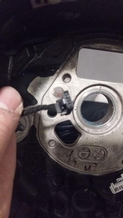

7-una vez puesto el volante veremos que quedan dos cablecitos sueltos uno a cada lado,estos son los de las levas,si nos fijamos en las botoneras del volante vereis en cada una un conector para colocar los cables de las levas,cada cual correspondiente a su lado.
8-los ponemos en su sitio y colocamos las botoneras multifuncion ya con los cables de las levas puestos,despues ponemos el marco de plasitco que tapa los cables y ajusta el airbag,y colocamos todo en su sitio,cables y demas
9-verificamos que este todo bien puesto y el tornillo bien apretado y ponemos el aibag y apretamos los tornillos desde fuera.
