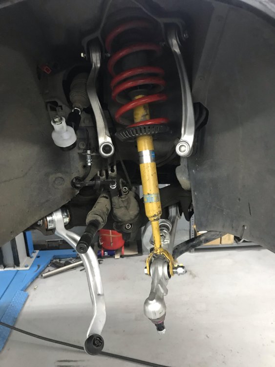

Que tal foreros?, pues e dejado mi ranchera en el taller con la idea de cambiar todos los brazos de suspensión, pero siempre surgen más cosas, jajaajajja. El coche lo compré hace 2 semanas 3 más o menos, me esperaba cositas como que el embrague lo tiene arriba y es síntoma de que se tiene que reciclar jajajaa.. pero bueno, cosas que han surgido:
1-todos los soportes de motor están reventados
2-soporte caja reventado
3-soporte diferencial trasero reventado
4-fuelles rajados
5-perdida de aceite por las tapas de balancines o eso parece que sea por ahí.
6-perdida de liquido refrigerante
7-clima no funciona, sube de potencia y se baja solo....
por ahora eso jajajajja, pero este coche volverá a resurgir

Que tal VIX, pues si ya os pondré al día, ahora ando loco por encontrar una tapa de balancines ya que una me e fijado y esta rajada
