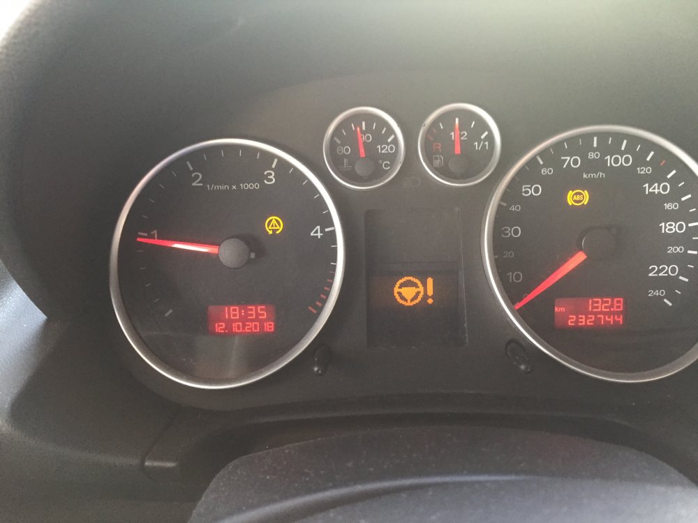

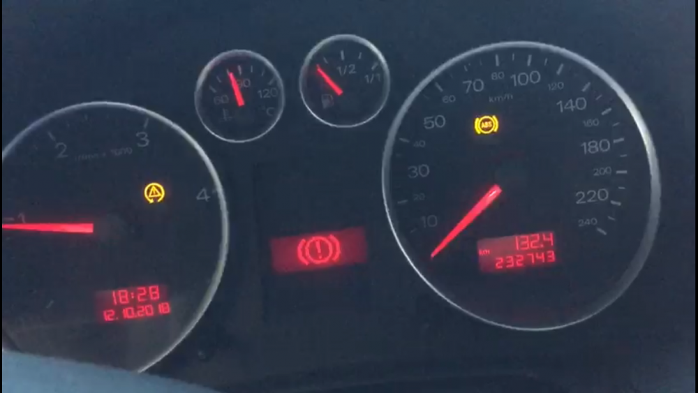

Binomio Karmesi Publicado 3 de Diciembre del 2018 Denunciar Publicado 3 de Diciembre del 2018 Buenos días, Este Audi A2 está empeñado en pedir el cambio, pero nos negamos por el buen resultado que nos ha dado todos estos años. Como ya dije, hace poco, tuvimos que cambiar amortiguadores (230.000km), pastillas de freno y un inyector bomba de los 3 que lleva. Yo me habría atrevido a hacer el cambio de pastillas de freno, pero ya que debía pasar por taller a mirar el motor y los amortiguadores, decidimos que se ensuciara las manos otra persona. Así que tras esa inversión, no nos queda más remedio que reparar lo que salga para amortizar todo el dinero que le hemos metido. Bien, como comentaba, nos ha salido otra pega en el coche: tras cambiar la bomba de dirección (o como se llame), sigue apareciendo un aviso de frenos ABS, ESP y volante en el ordenador de a bordo. El chico que nos ha estado haciendo todos los apaños (recordaréis que la mecánica no es mi fuerte), dice que el problema puede estar originado por: - la caja del ABS. En cuyo caso, vale la pena que nos deshagamos del coche porque el importe de la reparación tendrá dimensiones bíblicas. - el sensor de ángulo de dirección. Nuevo cuesta más de 300€. Así que estamos buscando uno de desguace. Pero o poco se ha vendido este coche o todos siguen en funcionamiento, porque en la provincia de Valencia no ha podido encontrar nada y casi podría decirse lo mismo respecto del territorio nacional. Visto que el coche lleva más de un mes parado con estas cosas, me he decidido a buscar yo también la pieza... Podríais echarme un cable por si alguien sabe la referencia? a fin de buscarla por ebay o por cualquier otro sitio... ¿Sabéis si este sensor es exclusivo de este modelo o es una pieza multiplataforma (Seat Arosa, Volkswagen Lupo, etc)? Nuestro A2 es un 1.4TDI de 75cv, con motor AMF, Tipo 8z, variante LAMFF1/FM5, por si sirve de ayuda. Gracias. Un saludo. Responder
Tolo Publicado 3 de Diciembre del 2018 Denunciar Publicado 3 de Diciembre del 2018 Tienes el error que arroja el VAGCom o la máquina. ¿Sintomas? Cambiar piezas es fácil y caro. Si el error se ha producido al cambiar la dirección asistida, es eléctrica y está relacionada con el ABS/ESP ya que varia la dureza en funcion de la velocidad y del ángulo de giro. Quizás un "Ajuste basico" solucionaria el problema... Responder

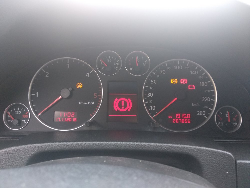

RomuloTDI Publicado 3 de Diciembre del 2018 Denunciar Publicado 3 de Diciembre del 2018 (editado) Yo compré el sensor de angulo de dirección en AliExpress completamente NUEVO (menos de 90€ puesto en casa) para mi A6 (si me das el num de referencia de tu anillo te puedo ayudar a localizarlo) con el num de referencia y al montarlo lleve a codificar la centralita a Audi (unos 40€ que me cobraron) y estoy encantado. En mi caso mi sensor de angulo de dirección me costaba creo que más de 400€ en la casa oficial. Los de desguace no te los aconsejo ya que es una lotería, igual ya te viene mal y es, como digo, una lotería, yo buscaría nuevo Editado 3 de Diciembre del 2018 por RomuloTDI Responder

Tolo Publicado 4 de Diciembre del 2018 Denunciar Publicado 4 de Diciembre del 2018 Estoy de acuerdo con uni20, bueno en casi todo, menos lo de llevarlo a la Audi... Y así en general cuando te haces responsable de una reparación tienes que solucionar el problema sin romper nada más. Y por encima de todo no puedes devolver un vehiculo después de una reparación igual o peor de lo que estaba. El testigo rojo de los frenos es un fallo GRAVE (Rojo) con lo que no deberias de circular. Responder
RomuloTDI Publicado 4 de Diciembre del 2018 Denunciar Publicado 4 de Diciembre del 2018 El testigo de frenos es el mismo que me salía a mí antes de reprogramar la centralita del ABS y creo que está relacionado con ella, en cuanto reprograme la centralita se solycionsn los tres testigos Hay cosas que solo en la casa tienen los medios para solucionar y a veces es mejor pagar y olvidarse Responder
Binomio Karmesi Publicado 4 de Diciembre del 2018 Autor Denunciar Publicado 4 de Diciembre del 2018 Me acaba de responder el chico. Error 01542 ¿Es grave doctor? Gracias por vuestra ayuda! Responder
RomuloTDI Publicado 4 de Diciembre del 2018 Denunciar Publicado 4 de Diciembre del 2018 (editado) Aquí tienes a qué se refiere ese fallo http://wiki.ross-tech.com/wiki/index.php/01542 Parece un problema del sensor G202 o del G419 (o de los dos juntos), así que el sensor de angulo de dirección (G85) no lo tienes que cambiar según ese fallo que te ha dicho el mecánico . Editado 4 de Diciembre del 2018 por RomuloTDI Responder
Binomio Karmesi Publicado 4 de Diciembre del 2018 Autor Denunciar Publicado 4 de Diciembre del 2018 Muchas gracias por responder tan rápidamente. He pegado un vistazo al wiki (los vídeos todavía no porque ando en la oficina y no tengo acceso a YouTube), pero me he quedado igual. He de entender que si se trata de algo de esto, ¿será una reparación más barata que la sustitución del sensor de ángulo de dirección? ¿Bastaría con borrar fallos y "reinicializar" (como dice el chico-mecánico) y hacerle aprender de nuevo a ese sensor? Gracias. Me parece que al final le diré que me devuelva el coche y acudiré a Audi con el coche y un tarro de vaselina... Responder
RomuloTDI Publicado 4 de Diciembre del 2018 Denunciar Publicado 4 de Diciembre del 2018 Es que depende si solo rs reprogramar o hay que cambiar alguna pieza, con el dato que te dio el mecánico no se lo que habría que hacerle al coche. No sé realmente que hicieron para que saliese la avería. A ver si luego desde casa repaso el post y te puedo decir algo más. Responder
Tolo Publicado 4 de Diciembre del 2018 Denunciar Publicado 4 de Diciembre del 2018 (editado) 4 hours ago, Binomio Karmesi said: Me acaba de responder el chico. Error 01542 ¿Es grave doctor? Gracias por vuestra ayuda! Según Elsawin el fallo es del sensor -G202 (Transmisor de la magnitud de viraje) Nos falta el segundo dato, si es fallo electrico, señal implausible o falta de calibración. Esperemos que sea la calibración... Editado 4 de Diciembre del 2018 por Tolo Responder
