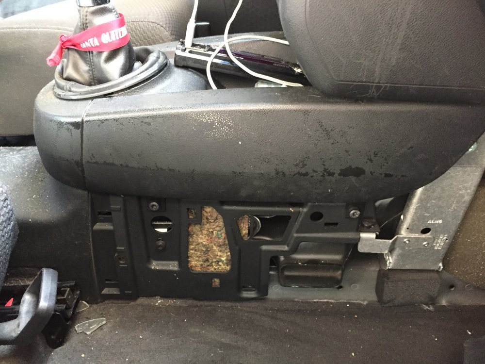

Binomio Karmesi Publicado 11 de Diciembre del 2018 Autor Denunciar Publicado 11 de Diciembre del 2018 Buenas tardes, He desmontado esos paneles, pero no logro ver nada. En realidad, he conseguido retirar completamente el del hueco del pasajero-copiloto. El del conductor, al estar los pedales resulta MUCHO más complicado (por no decir imposible para mi poca maña). Así que lo he soltado de la parte donde se encuentra fijado con grapas y he retirado parcialmente. Dejo aquí unas fotos. Me parece que si quiero cerciorarme completamente, también deberé desmontar el hueco portaobjetos que está delante de la palanca de cambios. Creo que se podrá extraer soltando los 4 tornillos (dos a cada lado) que aparentemente lo sujetan. Aunque por las fotos que acompaño a estas letras, se puede ver que hay dos calbes que salen de dos piezas blanquecinas... Me da que eso es el sensor doble-completo-unificado. La jugada es que quería desmontar por saber a ciencia cierta si este coche lleva el sensor G419 o dos sensores independientes (G200 y G202) y, ya puestos, para determinar si está algo mal conectado o no... Responder

Tolo Publicado 11 de Diciembre del 2018 Denunciar Publicado 11 de Diciembre del 2018 Eso son los cables del cambios de marchas... El portaobjetos sale a presión por arriba después de quitar la redonda del fuelle del cambio. Responder

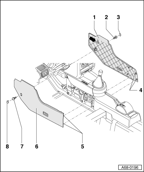

uni20 Publicado 11 de Diciembre del 2018 Denunciar Publicado 11 de Diciembre del 2018 El sensor está en el lado del conductor. Tienes que retirar la otra tapa. Responder
uni20 Publicado 11 de Diciembre del 2018 Denunciar Publicado 11 de Diciembre del 2018 Si me pasas el tipo de motor, tipo de cambio y año de matriculación intentaré localizarte donde se encuentra el sensor. Te paso unos manuales que he encontrado por el internet para que puedas desmontarlo más fácilmente. guantera.pdf Guarnecido de la palanca del freno de mano.pdf Guarnecido inferior del pilar A.pdf Guarnecido lateral de la consola central trasera.pdf Guia rodillera de la consola central trasera.pdf Piezas separables de la consola central trasera.pdf Portaobjetos lado conductor.pdf Reposapié para versiones de guía izquierda.pdf Responder

uni20 Publicado 13 de Diciembre del 2018 Denunciar Publicado 13 de Diciembre del 2018 Tendás que desmontar el lado del conductor. sensor g200 y g202.pdf Responder
Tolo Publicado 13 de Diciembre del 2018 Denunciar Publicado 13 de Diciembre del 2018 Tiene que estar detrás de la espuma de la derecha... Compara la foto con la que puse del foro inglés... teniendo en cuenta eso, que es inglés y ciertas partes estan montadas diferentes. Fíjate en los dos remaches... Responder
