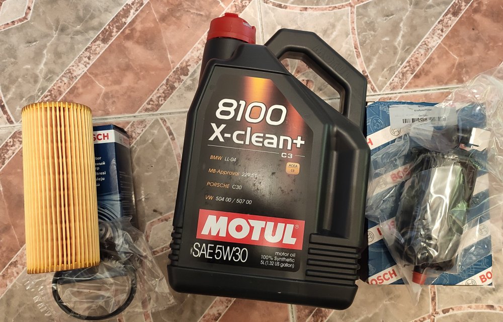

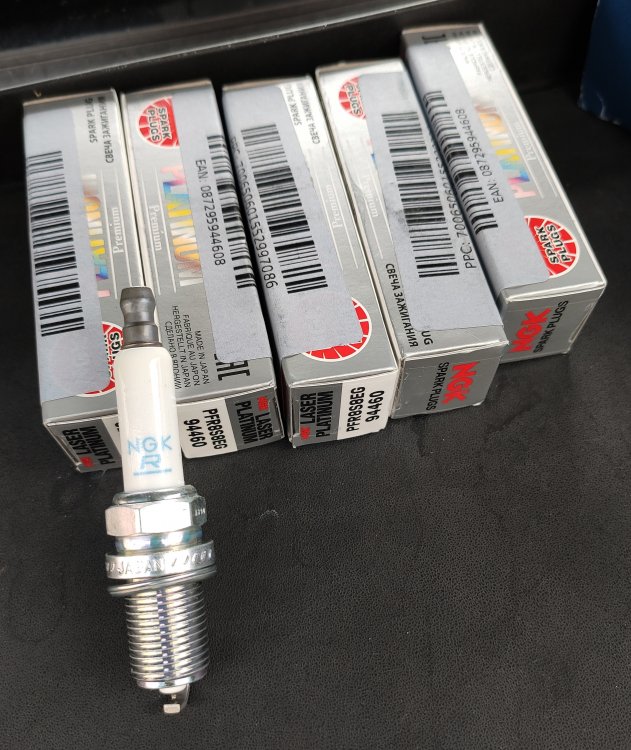

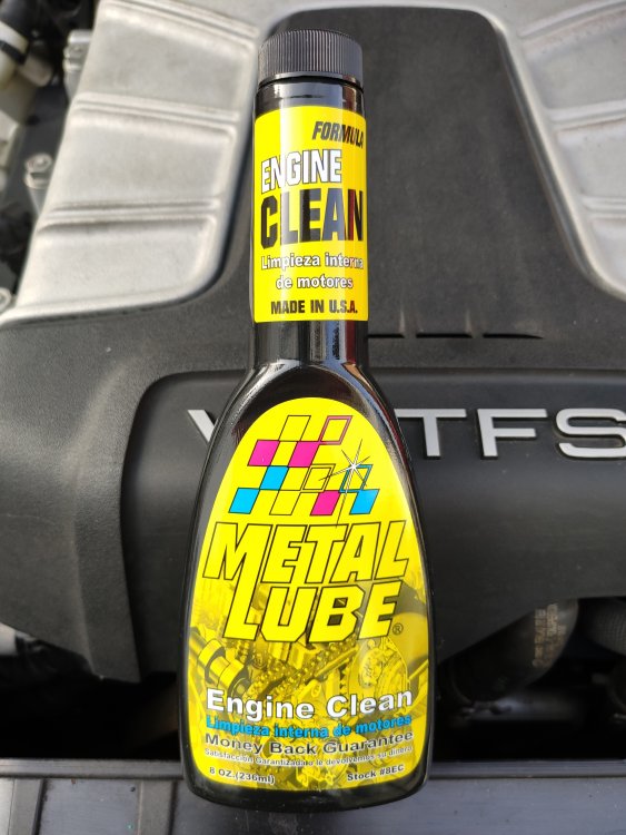

ToTa Publicado 17 de Septiembre del 2019 Autor Denunciar Publicado 17 de Septiembre del 2019 (editado) Va ha pasar casi un año desde que lo tengo y no tengo ni una sola pega del bicho, jeje. He estado bastante descolgado del foro y en este tiempo le he cambiado un par de cosillas, jeje, como no he ido comentandolo poco a poco, voy a intentar relatarlos cronologicamente, espero no dejarme nada. Tambien procurare ir actualizando todo los procesos que le vaya haciendo. De las primeras cosas que le hice al poo de tenerlo, y como hago siempre que compro algun coche de segunda mano, es hacerles un buen matenimiento, cambio de aceites, filtros, bujias, el aceite lo habian cambiado antes de entregarmelo, pero prefiero saber que aceite lleva mi coche. La primera vez tambien le echo el limpia motores para aclarar el maximo posible del aceite viejo. Editado 17 de Septiembre del 2019 por ToTa Responder

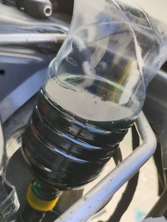

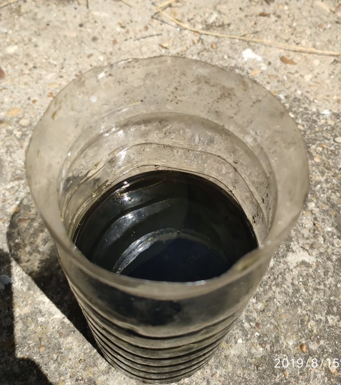

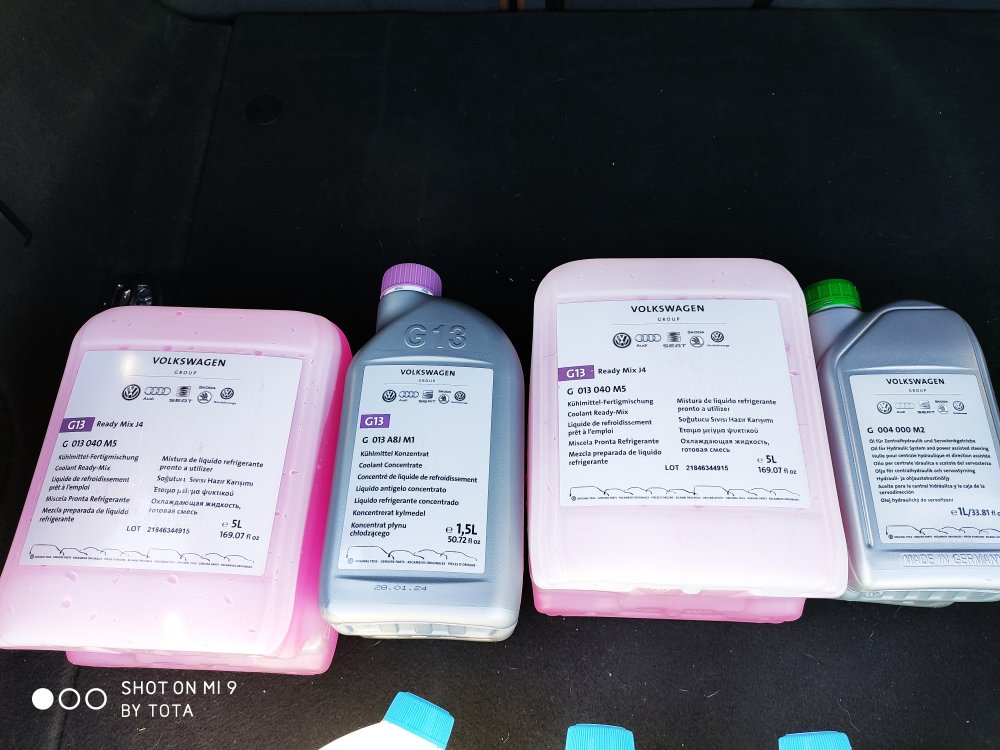

ToTa Publicado 17 de Septiembre del 2019 Autor Denunciar Publicado 17 de Septiembre del 2019 Tambien compre refrigerante (11 litros) y aceite para la direccion asistida dinamica (2 litros), este ultimo, estaba ya bastante marron, quizas el refrigerante no hiciese falta, pero asi me curaba en salud. Responder

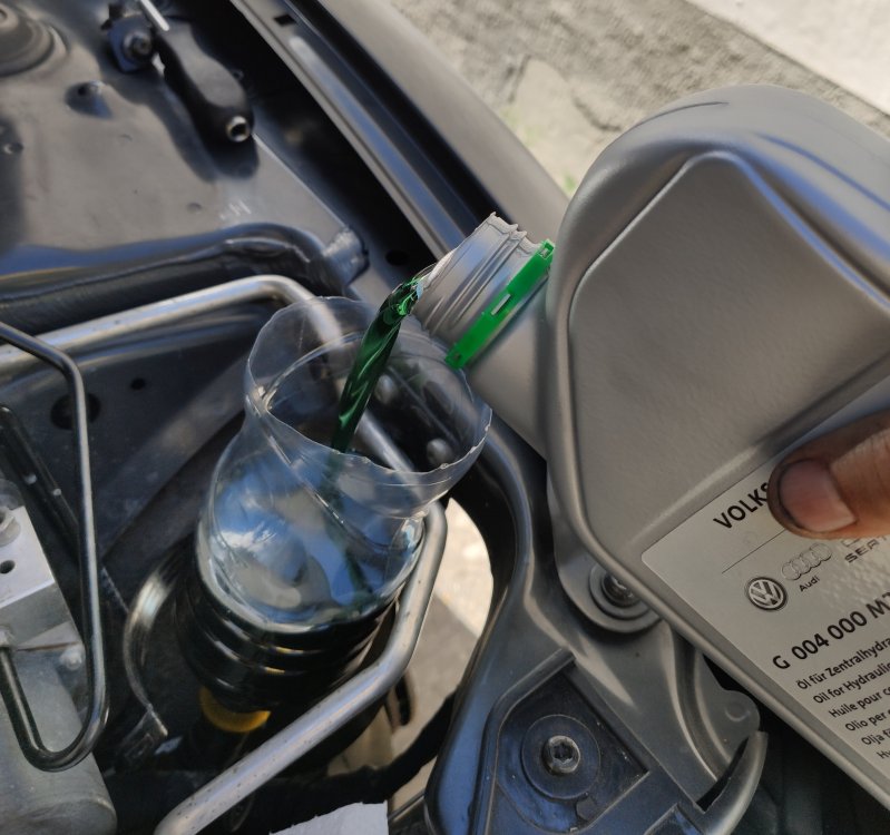

ToTa Publicado 17 de Septiembre del 2019 Autor Denunciar Publicado 17 de Septiembre del 2019 Aprovechando el brico de un compañero del foro, le copie la idea de aprovechar una botella y usarla para cambiar el aceite de la direccion sacando todo el aceite viejo y dejando solamente aceite nuevo. La idea es colocar la botella de agua con "pitorro" en el manguito mas gordo a modo de recipiento de llenado con aceite nuevo (color verdoso) y el manguito del retorno a un recipiente donde saldra el liquido viejo (color marron guarrete). Decir que no he llegado a notar mejoria, quizas un pelin mas suave, pero igual es un sentimiento mas placebo que real, pero bueno, ya me quede mas tranquilo sabiendo que tiene el aceite nuevo original. Responder

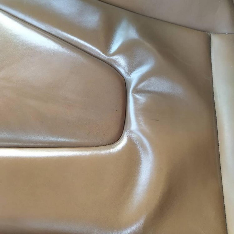

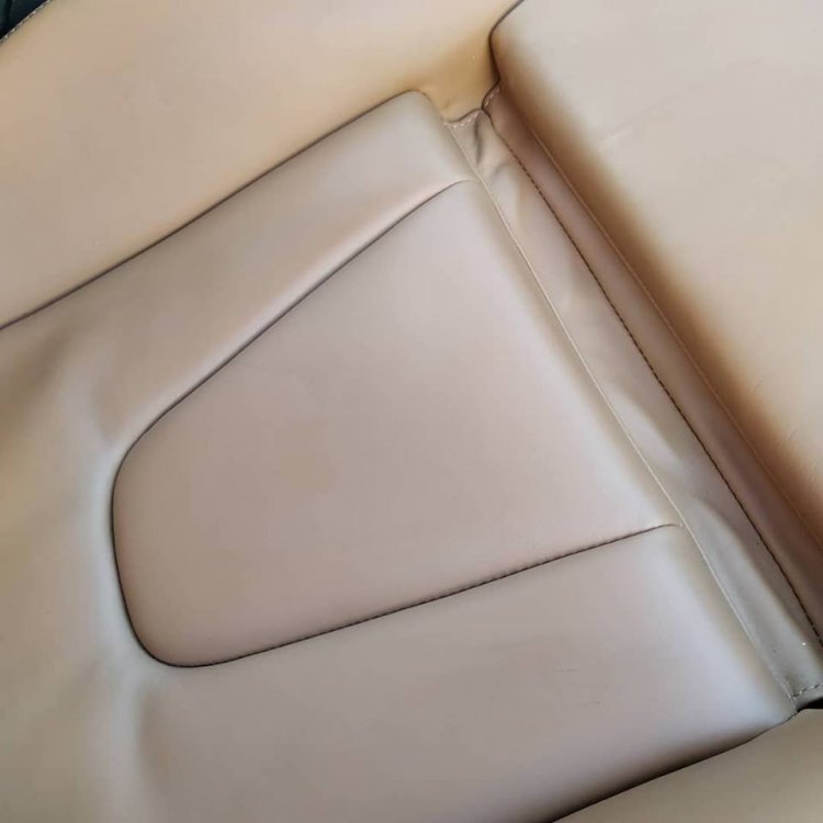

ToTa Publicado 17 de Septiembre del 2019 Autor Denunciar Publicado 17 de Septiembre del 2019 Tambien le puse todas las bombillas interiores de led, tambien cambie los plafones del maletero, me gusta mucho el toque que le dan al coche, ya que con las de serie parece mas viejo. Me compre limpiador e hidrantante especifico para el cuero de la marca chemical guys y aunque parecia que los asientos estaban limpios, me quede asombrado de como quedaron despues de una buena limpieza con dichos productos (una foto es del asiento del conductor y la otra del copiloto, jeje) Responder

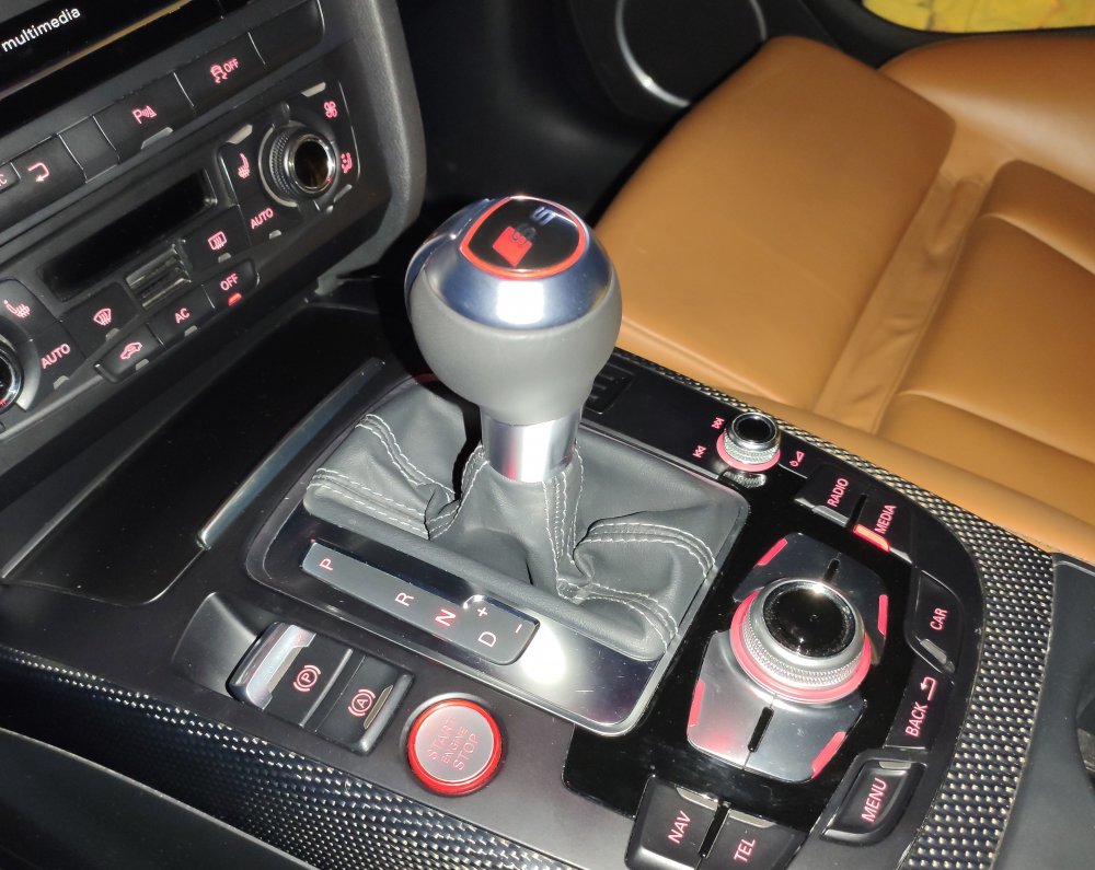

ToTa Publicado 17 de Septiembre del 2019 Autor Denunciar Publicado 17 de Septiembre del 2019 (editado) Poco a poco me gusta dejarlo a mi gusto y la verdad, que hay detalles del modelo facelift que me gustaban mucho mas, asique, despues de muuuucho buscar, por fin encontre el volante, eso si, con levas RS y pomo original en un estado magnifico, tambien he cambiado las manetas por las del facelift, me parecian mucho mas bonitas y suaves a la hora de utilizarlas, se me olvidaba, boton de arranque con aro en rojo, tambien original. Editado 17 de Septiembre del 2019 por ToTa Responder

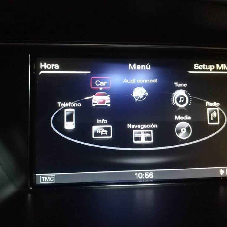

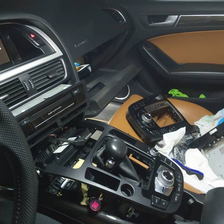

ToTa Publicado 17 de Septiembre del 2019 Autor Denunciar Publicado 17 de Septiembre del 2019 Desde que supe que existia otro modelo de MMI el cual tenia mapas con google earth y sobre todo, musica mediante usb, me estuve informando meses, a la par iba ojeando por todas las web posibles para dar con una unidad MMI 3G+ con Sim. Por suerte encontre una unidad en España a un precio de escandalo, para lo que pedian por las unidades que veia por ebay, luego por ebay compre la botonera y listo, como mi modelo de MMI (3G High) tambien traia Sim, no necesite añadir ningun cable ni antena mas para que funcionase, solamente guardar mi confiuracion antigua para pasarla al nuevo, eso si, despues de pasar por la audi para liberar componentes. Una vez lo tuve todo configurado, lo actualice al ultimo firmware y mapas, ahora ya disponia de mapas con google earth y musica mediante bluethoot, en esta ocasion no he optado por una radio android porque queria que fuese todo orignal 100% y teniendo tambien usb por la toma AMI del maletero y las SD, me sobra bastante en cuanto a funciones. Responder

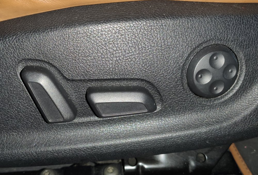

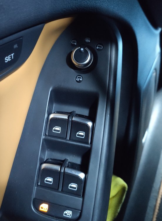

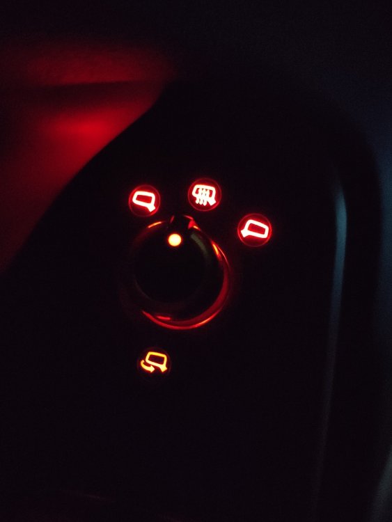

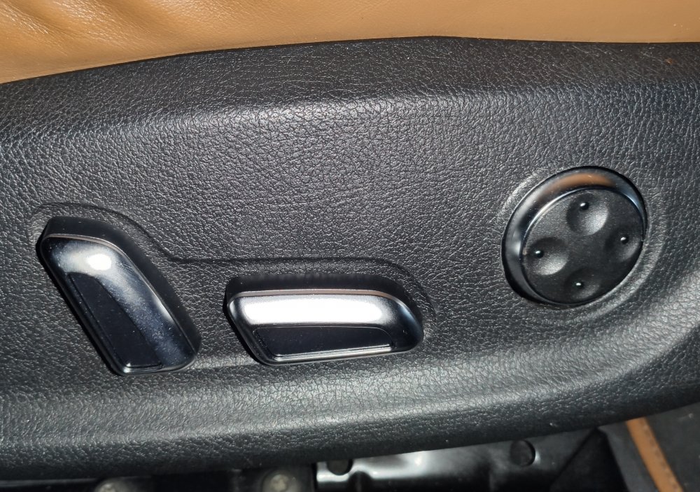

ToTa Publicado 17 de Septiembre del 2019 Autor Denunciar Publicado 17 de Septiembre del 2019 Cambie todos los interruptores de las ventanillas por los del facelift, el interruptor de los espejos, por el que lleva el puntito de la posicion iluminado, otro toque que vi por este foro y me gusto y los botones de los asientos electricos, estos son de aliexpress, pero voy a comprar los originales (lo prometo, jajaja) Responder

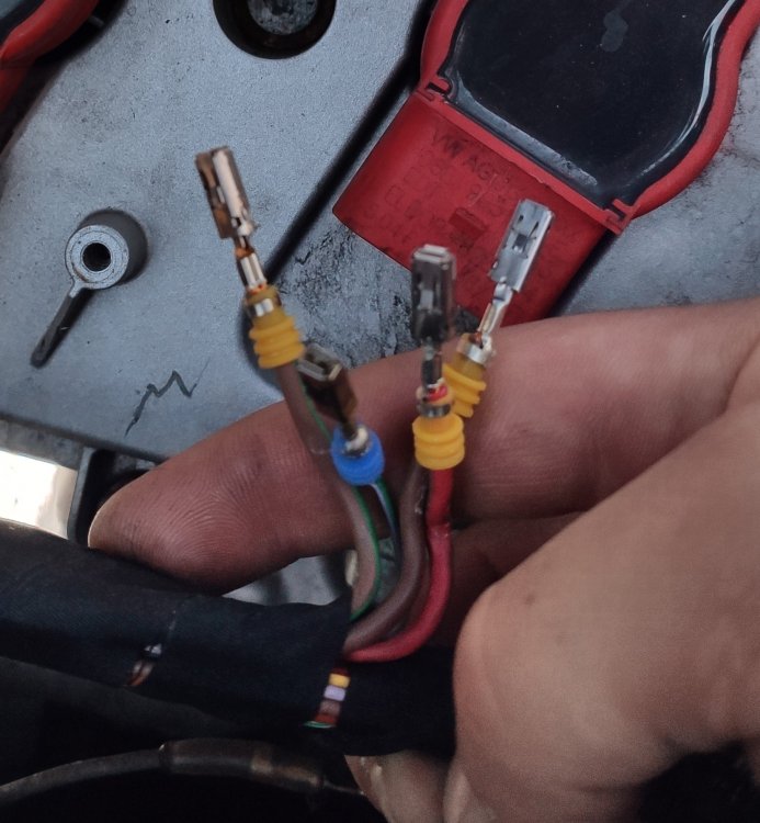

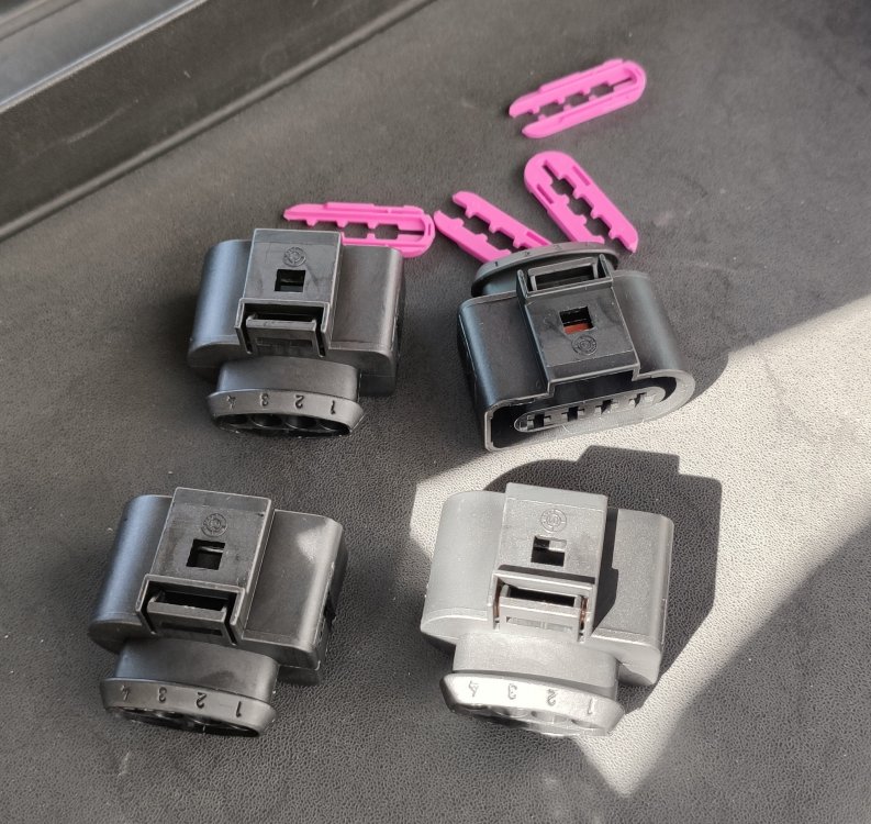

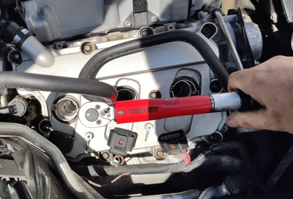

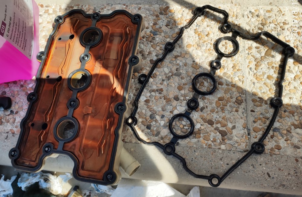

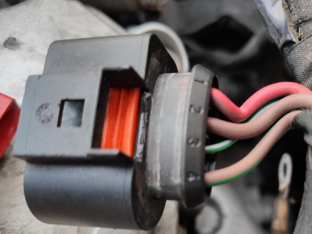

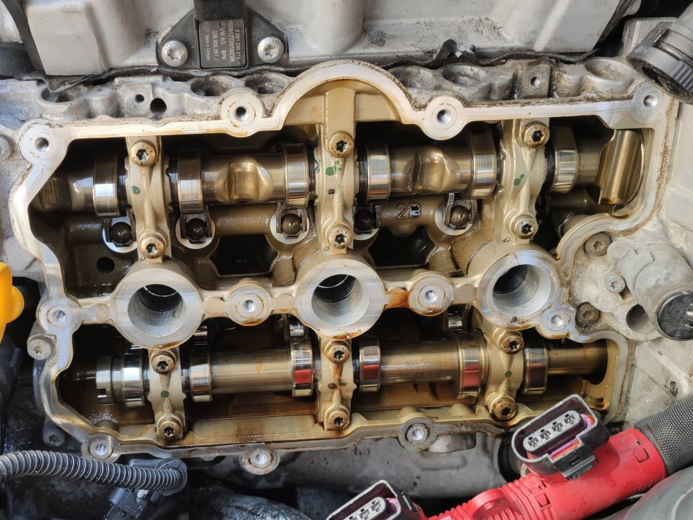

ToTa Publicado 17 de Septiembre del 2019 Autor Denunciar Publicado 17 de Septiembre del 2019 Otra cosa que no me gustaba es, que en vez de rueda de respuesto, lleva un kit antipichazos, asique tirando de etka, busque las referencias correctas para la galleta en 19" y el soporte para el gato, ya que llevo el sub del B&O y no valia cualquiera, de esto no tengo foto pero ya lo tengo montado. Aprovechando las vacaciones me dispuse a cambiar las juntas de las tapas de balancines con su par de apriete correspondiente y sentido segun elsawin (no tenian mala pinta pero por tiempo, preferia curarme en salud) Tengo un par de clavijas rotas de las bobinas, asique compre 8 en aliexpress por vagancia de no pasarme por el concesionario y cual fue mi sorpresa, que despues de costarme la vida sacar los pines, no valian y no queria cortar los cables y ponerle los pines que tambien venian incluidos con las clavijas chinorris, por lo que las monte de nuevo y esta vez ya si que comprare las originales, jejeje Responder
