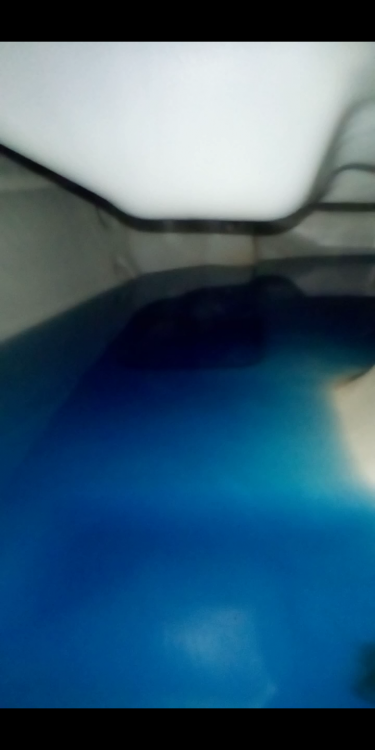

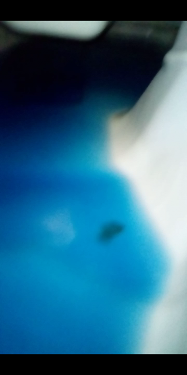

Carlisu84 Publicado 7 de Diciembre del 2018 Denunciar Compartir Publicado 7 de Diciembre del 2018 hace 5 horas, VIX dijo: Pues hace unos días en albacete, los compañetos de Vagspeed me comentaron que en los 1.8t daban problemas las bombas de combustible si no estaban al 100%. Entendí que el deposito esta como dividido en 2 secciones y tiene otra bomba que pasa el combustible de un lado al otro y cuando esa falla el coche da tirones o hace cosas raras en curvas... lo cual me cuadra un poco con lo que expones... solo los quattro tienen dos bombas de combustible (una en cada lado del deposito) y en todos los modelos la principal va en el lado derecho. haber si encuentro unas fotos de una bomba que cambie el otro dia en un 1.8T Responder Enlace al comentario Compartir en otros sitios web More sharing options...
Carlisu84 Publicado 7 de Diciembre del 2018 Denunciar Compartir Publicado 7 de Diciembre del 2018 Esa es la gasolina que quedaba y en el FIS estaba a 0 e hicimos unos 25kms Responder Enlace al comentario Compartir en otros sitios web More sharing options...
