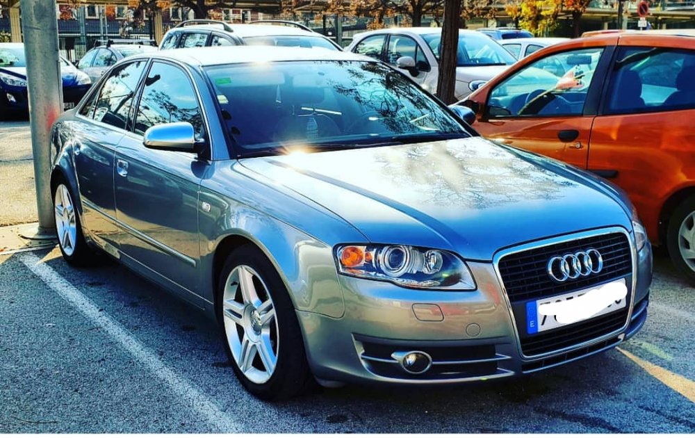

Superpétrolier® Publicado 21 de Diciembre del 2018 Autor Denunciar Publicado 21 de Diciembre del 2018 (editado) gracias Carlisu, le meti las carcasas del s4 para darle ese look de aluminio cepillado y tengo compradas 4 michelin primacy 4, que montaré en breve. para los detailers tengo descontaminador, cera de carnauba y sellador cristal para dejarlo de concesionario. Editado 21 de Diciembre del 2018 por Superpétrolier® Responder
Carlisu84 Publicado 21 de Diciembre del 2018 Denunciar Publicado 21 de Diciembre del 2018 Que bonito lo tienes Responder

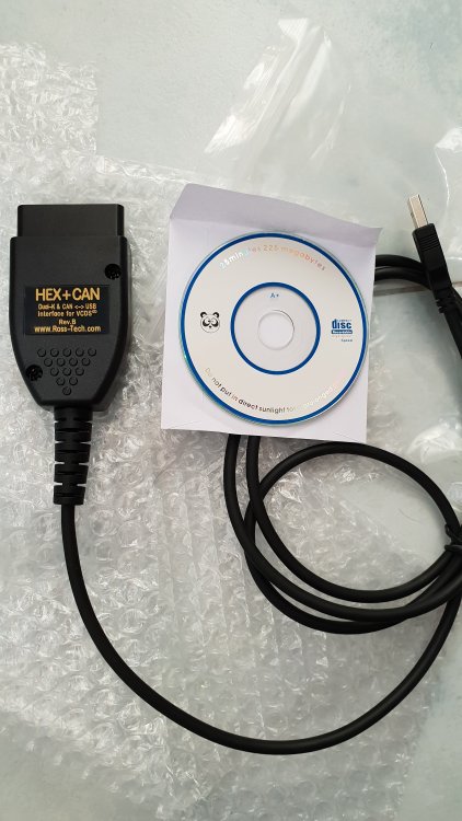

Superpétrolier® Publicado 21 de Diciembre del 2018 Autor Denunciar Publicado 21 de Diciembre del 2018 gracias. Aqui llegó de Ali muy rapido el vagcom 17.1.3 este es pata negra? es eslañol y ingles hasta vags de febrero 2017. Responder
Carlisu84 Publicado 21 de Diciembre del 2018 Denunciar Publicado 21 de Diciembre del 2018 hace 1 hora, Superpétrolier® dijo: gracias. Aqui llegó de Ali muy rapido el vagcom 17.1.3 este es pata negra? es eslañol y ingles hasta vags de febrero 2017. ese mismo lo tengo yo ahora. ahora a cacharrear y sobretodo antes de cambiar nada sacale una foto con el movil o captura de pantalla para poder revertir los cambios en caso de fallo. Responder
Superpétrolier® Publicado 22 de Diciembre del 2018 Autor Denunciar Publicado 22 de Diciembre del 2018 ok gracias! Responder
Superpétrolier® Publicado 23 de Diciembre del 2018 Autor Denunciar Publicado 23 de Diciembre del 2018 instalado sobre win 10 64bits correctamente. Ahora investigaré que puedo hacer... Responder
Superpétrolier® Publicado 23 de Diciembre del 2018 Autor Denunciar Publicado 23 de Diciembre del 2018 En 21/12/2018 a las 14:05, Carlisu84 dijo: ese mismo lo tengo yo ahora. ahora a cacharrear y sobretodo antes de cambiar nada sacale una foto con el movil o captura de pantalla para poder revertir los cambios en caso de fallo. hice lo de cambiar la fecha en el pc...es solo para la instalación o debo dejarlo en esa fecha cuando lo contecte al puerte del coche y poder operar con el el? Responder
Carlisu84 Publicado 24 de Diciembre del 2018 Denunciar Publicado 24 de Diciembre del 2018 En 23/12/2018 a las 12:12, Superpétrolier® dijo: hice lo de cambiar la fecha en el pc...es solo para la instalación o debo dejarlo en esa fecha cuando lo contecte al puerte del coche y poder operar con el el? Hay que ponerlo ASI cada vez que quieras iniciar el programa y sobretodo muy importante no actualizarlo. Responder
