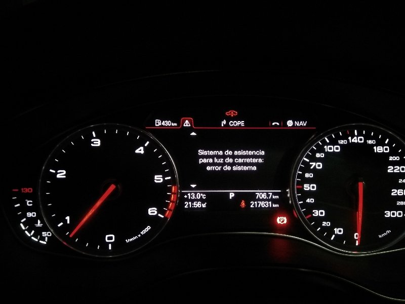

Pacoron Publicado 7 de Diciembre del 2018 Denunciar Publicado 7 de Diciembre del 2018 Buenos días. Pues ayer al arrancar el coche en el garaje me indica un error de suspensión demasiado baja que la suba en marcha, y pues le doy a subir suspensión y me empieza a indicar varios errores seguidos de luces etc, le borrado los errores con obdeleven y nada sigue igual y la suspensión está muy baja y no hay forma de subirla. Responder

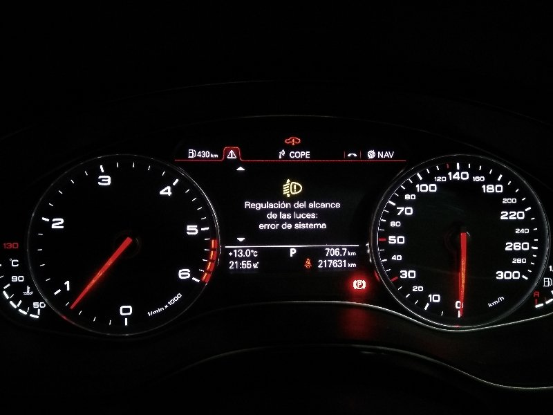

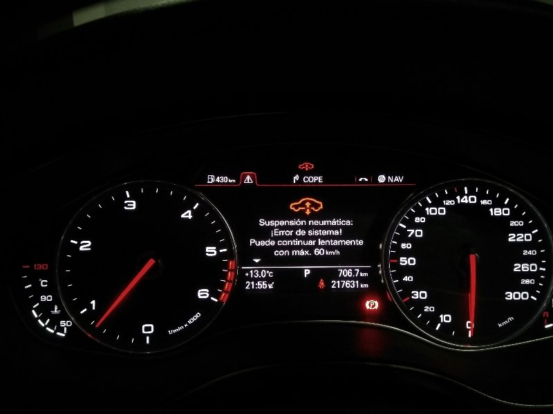

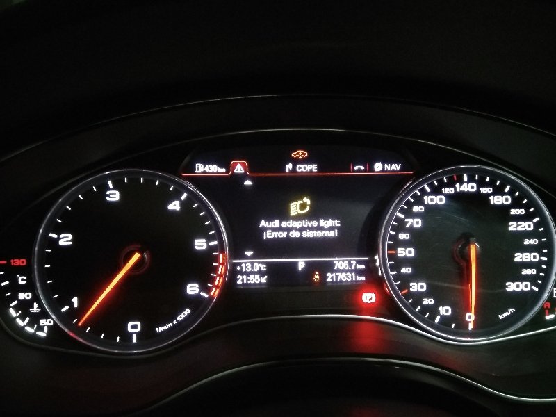

Pacoron Publicado 7 de Diciembre del 2018 Autor Denunciar Publicado 7 de Diciembre del 2018 Pues una vez los borro y vuelvo arrancar el coche me dice que la suspensión está muy baja, que la suba en marcha y una vez está y le doy a subir la suspensión o cambio el modo de conducción a confor, dinamic o automático, da igual donde lo ponga, se pone el error de la suspensión en rojo como se ve en la foto, y después comienzan a indicar más errores en las luces adaptativas etc, me imagino que al estar la suspensión muy baja da también error en las luces. Los borro y vuelve a pasar lo mismo, y la suspensión está muy baja y no sube. Responder
davis Publicado 7 de Diciembre del 2018 Denunciar Publicado 7 de Diciembre del 2018 hace 22 minutos, Pacoron dijo: Pues una vez los borro y vuelvo arrancar el coche me dice que la suspensión está muy baja, que la suba en marcha y una vez está y le doy a subir la suspensión o cambio el modo de conducción a confor, dinamic o automático, da igual donde lo ponga, se pone el error de la suspensión en rojo como se ve en la foto, y después comienzan a indicar más errores en las luces adaptativas etc, me imagino que al estar la suspensión muy baja da también error en las luces. Los borro y vuelve a pasar lo mismo, y la suspensión está muy baja y no sube. No me entendiste. Cuando miras los errores con el obdeleven te salen,los borras y luego ya no tienes ninguno hasta mover el coche? Prueba a volver a escanear antes de volver a mover el coche,aunque no te salga ninguno vuelve a hacerlo. Después pon aquí lo que te sale y de que módulos. Los fallos que te muestra el cuadro nos da igual,pon los del obdeleven. Responder

Pacoron Publicado 8 de Diciembre del 2018 Autor Denunciar Publicado 8 de Diciembre del 2018 Pues ahí sigue la suspensión que no sube, yo creo que está abajo del todo, en cuanto arranco el coche me indica suspensión demasiado baja, que la suba en marcha y le doy a subir y no hace nada, sigue baja, y al rato ya indica un mensaje en rojo que no circule a más de 60km/h y acontinuacion comienza a indicar diferentes fallos de las luces adaptativas etc .. que he puesto arriba, lo tendré que llevar la semana que viene al servicio oficial Audi a ver qué me dicen. Responder
davis Publicado 8 de Diciembre del 2018 Denunciar Publicado 8 de Diciembre del 2018 Creo que vas a tener un problema con algún sensor o centralita de la suspensión. Todos los demás errores de luces son normales por el nivel del coche, si no esta correcto las luces tampoco lo están. Puedes poner una captura de pantalla de los errores del módulo de la suspensión,se ve mejor. Responder
