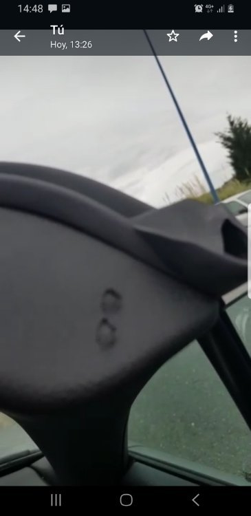

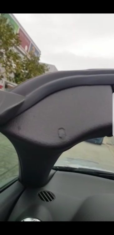

carlosobiat Publicado 12 de Abril del 2023 Denunciar Publicado 12 de Abril del 2023 Hola a todos, acabo de comprarme un tt roadster mk1 y queria hacer un par de consultas sobre la capota. Gracias de antemano:-tenia dudas de como proceder con el asa que gira manualmente para la apertura y cierre de la capota y viendo el manual entiendo que una vez se abre en sentido contrario a las agujas del reloj, antes de replegar la capota, hay que volver el asa a su posicion girandola de nuevo en sentido horario y plegandola junto al boton Press.Cuando cierro la capota, me da la sensacion que cae con mucho de fuerza contra el marco de la luna delantera. Cae con los cierres pasados al proceder como expliqué antes. Si no se cierran los pasadores previamente cae directamente contra el marco. Sinceramente tengo dudas como es la forma correcta. Tampoco sé si es normal q caiga con tanta fuerza contra el marco de la luna delantera o el sistema de la capota debería retener más y ser mas suave al acercarseal marco de la luna. Ahora la cierro con cuidado y la acompaño con la mano en la parte final para evitar ese golpe fuerte. De hecho el coche venía con 2 marcas en el marco de la luna a cada lado (ver fotos) y sospecho de si puede ser de ese golpe fuerte.Despues queria preguntaros si la holgura que tiene el asa de giro para abrir capota, tiene alguna solución. Al colocarla en su posicion cerrada, se ve que esta algo floja y temo que un dia se rompa el mecanismo de estar girandola para un lado y otro.Finalmente queria saber si el mecanismo de la capota necesita algun mantenimiento. Lei por el foro algo de comprobar liquido hidraulico por ejemplo, y si es necesario hacer alguna otra comprobación. Llamé a Audi y me dicen que la capota no tiene mantenimiento (me pareció raro, creo que no han visto muchos roadster, en Galicia no abundan GRACIAS DE NUEVO! Responder
uni20 Publicado 12 de Abril del 2023 Denunciar Publicado 12 de Abril del 2023 (editado) Hola. Toca cerrarla con cuidado. Yo antes de replegar la capota no vuelvo el asa a su posición girándola de nuevo en sentido horario, la recojo con el asa "girada". El circuito hidráulico no tiene mantenimiento si no tiene fugas. Por desgracia las fugas se suelen producir en los cilindros (en los retenes) y no se pueden reparar facilmente. Yo los llevé a una empres que repara cilindros hidráulicos donde lrealizaron un mecanizado para poderlos abrir facilmente y así facilitar el posible cambio de los retenes en un futuro. Si la capota no sube del todo y la tienes que acompañar en el tramo final es síntoma de una fuga. Se suele solucionar con la reposición del líquido pero te aconsejo que antes localices la fuga. El mantenimiento que te aconsejo es un lavado y impermeabilización de la capota con productos específicos. También te aconsejo hidratar todas la gomas y engrasar los mecanismos interiores. Sobre las marcas ni idea. No creo que sea culpa de la capota. Alguna cosa que se quedó por medio al cerrar la capota. Saludos Editado 12 de Abril del 2023 por uni20 Responder
carlosobiat Publicado 13 de Abril del 2023 Denunciar Publicado 13 de Abril del 2023 hace 22 horas, uni20 dijo: Hola. Toca cerrarla con cuidado. Yo antes de replegar la capota no vuelvo el asa a su posición girándola de nuevo en sentido horario, la recojo con el asa "girada". El circuito hidráulico no tiene mantenimiento si no tiene fugas. Por desgracia las fugas se suelen producir en los cilindros (en los retenes) y no se pueden reparar facilmente. Yo los llevé a una empres que repara cilindros hidráulicos donde lrealizaron un mecanizado para poderlos abrir facilmente y así facilitar el posible cambio de los retenes en un futuro. Si la capota no sube del todo y la tienes que acompañar en el tramo final es síntoma de una fuga. Se suele solucionar con la reposición del líquido pero te aconsejo que antes localices la fuga. El mantenimiento que te aconsejo es un lavado y impermeabilización de la capota con productos específicos. También te aconsejo hidratar todas la gomas y engrasar los mecanismos interiores. Sobre las marcas ni idea. No creo que sea culpa de la capota. Alguna cosa que se quedó por medio al cerrar la capota. Saludos Muchas gracias uni 20!. Entonces a ti la capota te cae suave sobre el marco de la luna delantera? no fuerte como a mi? Tu asa de la capota tiene algo de holgura? Que se nota por ejemplo al fijarla junto al boton press? "Sensacion" de que se puede fastidiar en cualquier momento?, Tendrá solucion hacerle un mantenimiento antes de que pueda ser peor?Con que producto hidratas las gomas y engrasas los mecanismos interiores? Imagino que no usas cubrecapota cuando vas abierto (yo no la tengo). He leído que es algo engorroso sacarla y ponerla. Parece útil para que no meta suciedad, eso sí... Sigo aprendiendo de vosotros. Saludos! Responder
