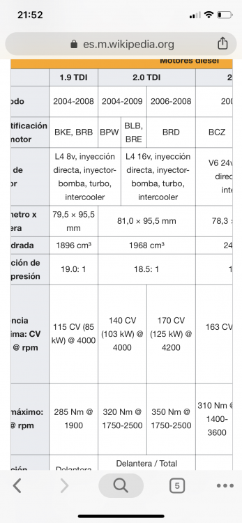

DaniAvanti Publicado 11 de Diciembre del 2018 Denunciar Publicado 11 de Diciembre del 2018 Como decía en primer mensaje, el q yo he probado es 2.0 tdi QUATRO , 1.9 tdi no hay según esta gráfica d wikipedia Responder

Carlisu84 Publicado 12 de Diciembre del 2018 Denunciar Publicado 12 de Diciembre del 2018 hace 4 horas, DaniAvanti dijo: Como decía en primer mensaje, el q yo he probado es 2.0 tdi QUATRO , 1.9 tdi no hay según esta gráfica d wikipedia B6 si hubo Quattro 1.9tdi 130cv, las colas de escape van ocultas detrás de la defensa. Aunque es cierto como dice Tolo que no lleva chapita encima de la guantera y la de la calandra está situada una lama más abajo. Habría que tener más información o una foto de la parte de abajo haber si hay torsen o no, jejjeje Responder
