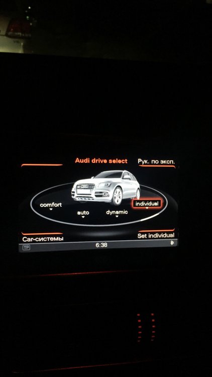

Estamos aburridos?😂
Algunos no llegamos a cambiar la pantalla del navegador chino, por ganas no me falta.
Ahora te suelto esto, algunos diran que menuda full, pero existe tal posibilidad y como se que tú le dás al coco, pues ya sabes, jajajajajaja
Tira de recursos que los tienes a mano, por si se aburren🤣
Un saludo para ellos, para tí NO, jajajja.
Maestro @matraca!!! Siempre es un placer saludarte....
La próxima vez que nos veamos me tienes que explicar qué tipo de conexión tienes con los rusos....😂😂😂
Estudiaré lo que me comentas porque eso mola mucho!!! A ver si lo puedo implementar en mi Avant...👍👍👍
Un abrazo, señor!!!
